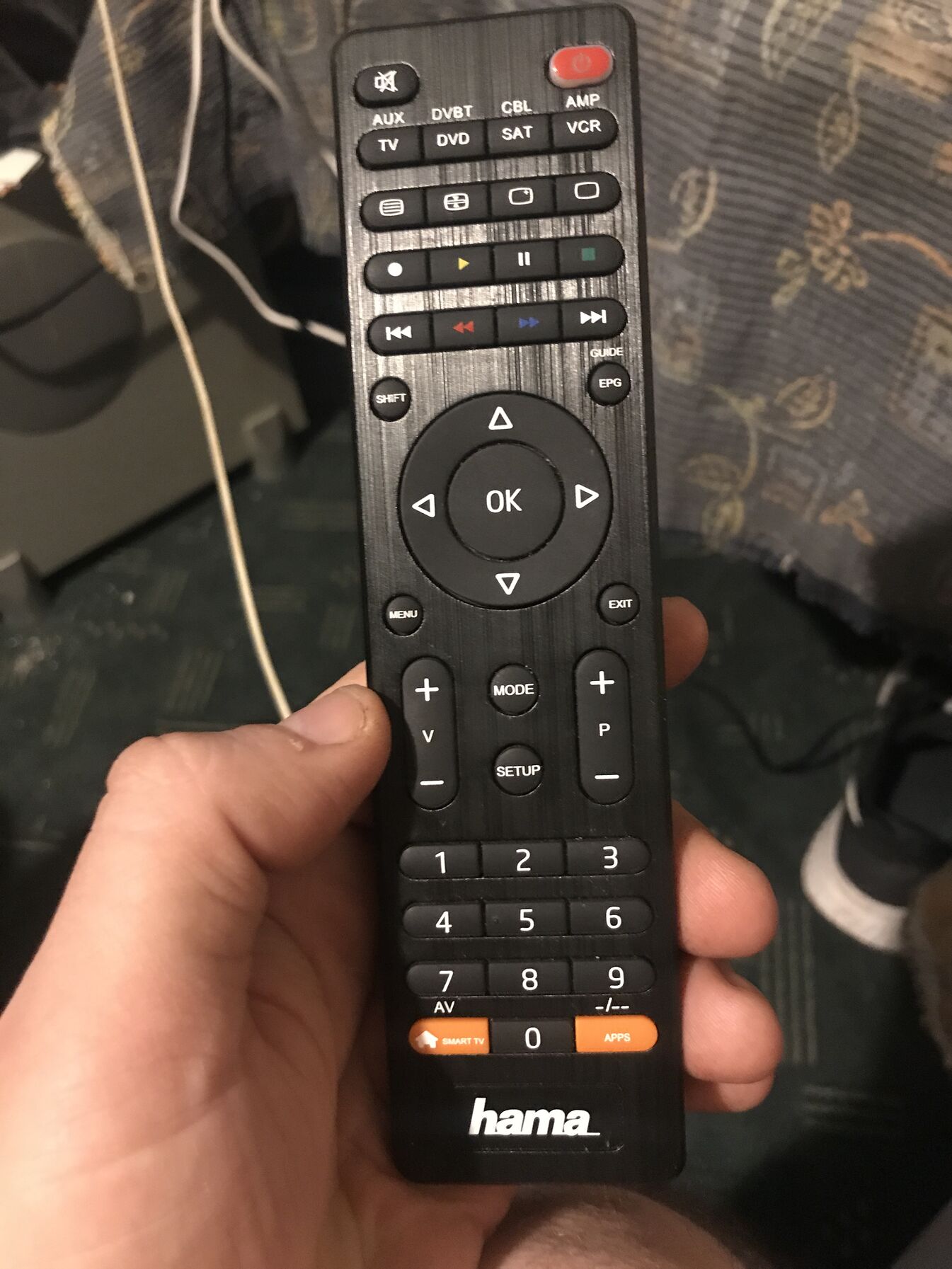

De, müxik tökéletesen. Netflixnek, Rakutennek persze nincs dedikált gombja, de nem baj. Home gomb(főmenü) lesz a menü gomb. A források (gyorsmenü) Shift+smart tv. Az előre-vissza a jobbra-balra gomb . Műsorújság az EPG értelemszerűen. Shift+hangerő a kis csatornalista oldalt. Valamelyik hármassal kezdődő Philips kód kell.

65pus7805 tv hez lehet venni okostávirányitót???
Kb 2 hete van meg a tv de nagyon nem jön be a gyárija jobb lenne valami kisseb kezreesőbbNeten vannak ilyen univerzalis okostávirányitók használ esetleg valaki ilyesmit? Működnek ezek rendesen?
