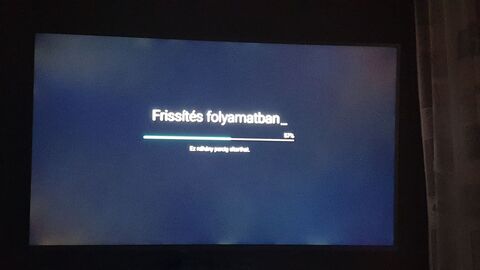

Sziasztok! Használtan vettem egy 32phs4503 tv-t (már van itthon egy ugyan ilyen) , egy problémám van vele hogy valami miatt a fhd-s változat 32phs5505 szoftvere van rajta. Próbáltam usb-n frissíteni a szoftvert az eredeti legújabb verzióra de ugyanúgy marad rajta a fhd-s szoft. A frissítés rendben végigmegy pedig. Tudna valaki segíteni?

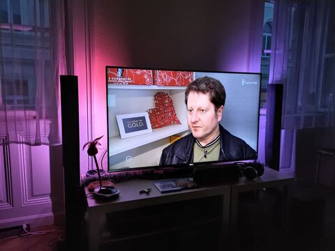

7805-Saphi: Ambi fényerőt lehet valahogy állítani? -

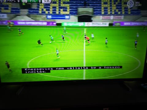

Ha nem hiszed, hogy így van akkor keress rá a topikban vagy esetleg a világhálón, rengetegen írják ezt a problémát. Ha jelenleg megoldotta a Philips akkor dicséretes, de most sem látom, hogy pl. M4 Sport-on ott a felirat és ha az Options gombot nyomom akkor csak be- illetve kikapcsolás van, ideiglenes megoldás, ha felveszem majd lejátszóm és utána nyomom az Options-t akkor ott az Automatikus lehetőség is ami jó, de itt a kikapcsolás is végleges megoldásnak számít. Furcsa megoldás, de ez működik.
blakey
rainman72 #27642 üzenetére
Saphi OS-nél csak ideiglenesen. Nem véletlenül írtam azt amit. Csak akkor lehet normálisan kikapcsolni ha felveszel egy feliratos adást és lejátszód, akkor elöjőn a normális Felirat kikapcsolás vagy automatikusra állítás menüpont, csak így. Többször nem írom le itt a topikba, hogy mi a biztos beállítás a felirat kikapcsolására Saphi OS kábeltévé esetén.

Ezt a feliaratozas funkciot hol lehetne kikapcsolni? Par csatorna igy megy. 50pus7805 tvrol van szó... Elore is köszönöm

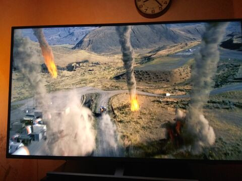

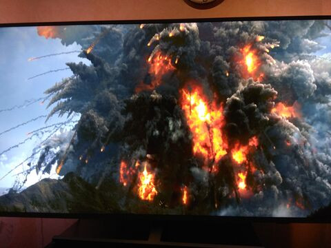

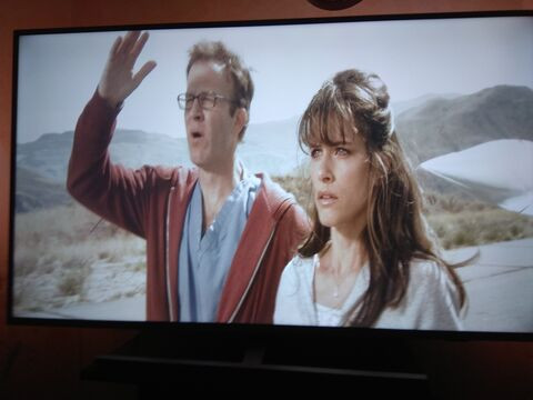

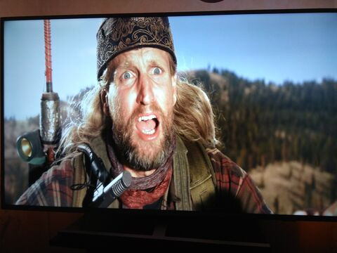

ZoltayA #27606 üzenetére
Lehet, hogy ez a film nem a legjobb példa, mert eredetileg nem HDR-rel lett felvéve. A régebbi filmek, amik most kijönnek BD HDR-rel, hagynak még némi kívánni valót HDR téren. Mivel film, így speciális szűrőket is használtak, főleg a trükkök miatt. A mobil kép se valami jó minőségű. Nem kellene stúdióminőségű bőrszínt várni.

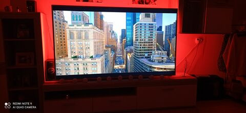

Alien!

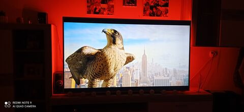

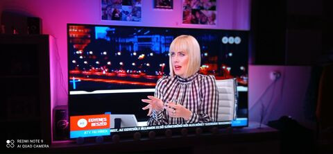

dino_m #27571 üzenetére
a képeim nem adják vissza rendesen a különbségeket, a színhelyességet meg pláne, mivel különböző megvilágítású helyiségekben készültek, LG-nél nincs ambi, stb. Ezért jelen esetben kár a zakó színén rugózni...De remélem az azért feltűnik, hogya pus7304-nek milyen ocsmány színtónusa van, mennyire beégnek a részletek, és a másik kettőhöz képest mennyivel fakóbb.
