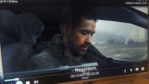

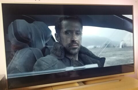

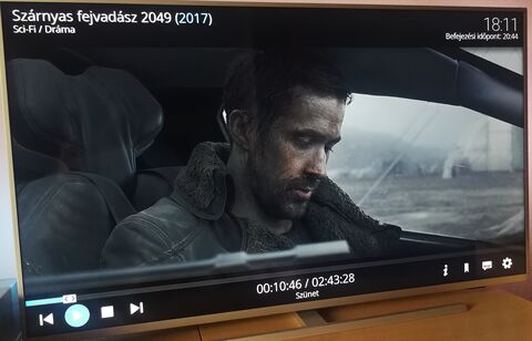

Felvettem a kapcsolatot a Philips márkaszervízzel az 55pus7304 HDR problémájával kapcsolatosan. Küldtek egy fájlt aminek segítségével a háttérben logolhattam a hibát amit tapasztaltam (elő kellett hoznom újra a tévével a jelenséget). Ha már megcsináltam kitértem a nemrég említett Dolby Vision anomáliára is, majd visszaküldtem a fájlokat emailben. Elvileg küldik a fejlesztőknek, tehát folyt. köv.
A HDR megjelenítésre visszatérve itt van 3 fotó a problémáról (mind a 3 kép ugyanazokkal a beállításokkal készült):
az első belső EMBY lejátszóval van (pocsék és fakó, használhatatlan)
a második külső lejátszóval s905x box (sokkal jobb, van mélysége, de csúnya a bőrszín pl)
a harmadik külső lejátszóval van miután a (belső) Netflixben elindítottam egy Dolby Vision filmet (van mélység, színek is megérkeztek, sztem így kell/kéne kinéznie). -
