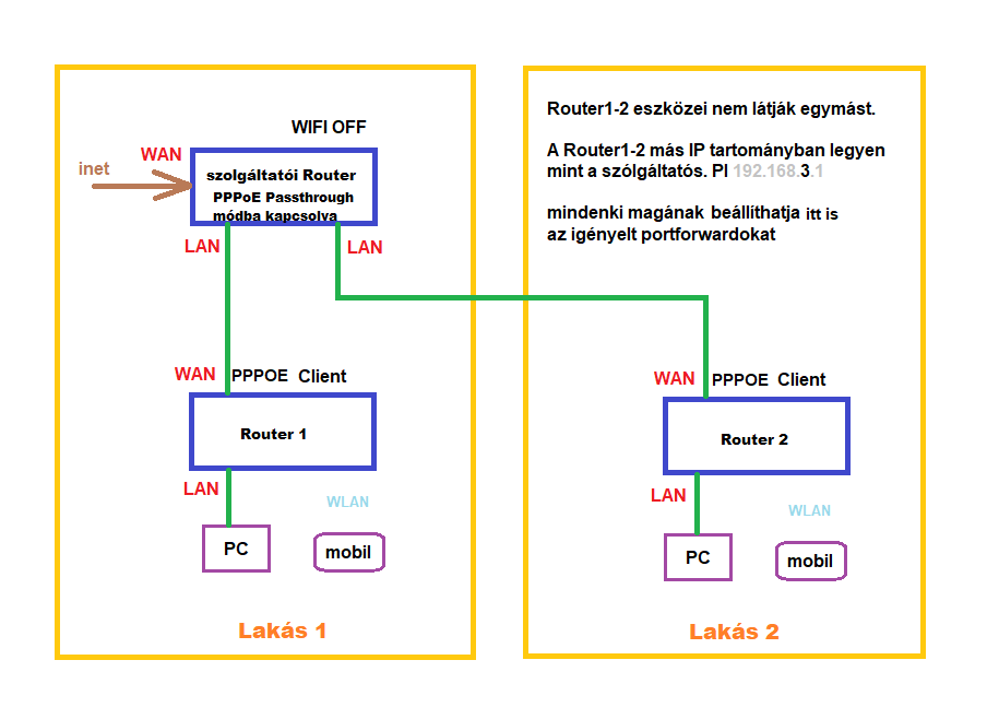

smallmer
Korábban már kérdeztem ezzel kapcsolatban, de most értem el a kivitelezéshez.
Szóval adott egy Telekomos router (Technicolor FGA2235).
Ezt szeretném csak "modemként" használni, úgy, hogy 2 LAN portjába két különböző Asus routert csatlakoztatok és PPPoE-vel "tárcsázok" az Asus routereken. Így elvileg lenne két teljesen külön hálózatom. Ez a cél.
Ilyen esetben a Technicolor FGA2235-nél milyen beállításokra van egyébként szükségem?
Amire gondoltam eddig:
- Wifi kikapcsolása
- Local Networkben kell állítani valamit? DHCP-t Servert kikapcsolni? Bármit módosítani?
Minden tanácsot szívesen fogadok.
Köszönöm szépen! -

smallmer
Telekom internet megosztásban szeretném a segítségeteket kérni.
Egy Technicolor FGA2233 készüléket kaptunk a telekomtól.
E mögé szeretnék berakni két külön routert, úgy, hogy mindkét router külön hálózatot képviseljen.
Azt a visszajelzést kaptam korábban a telekomos csoportban, hogy ez megoldható nagy valószínűséggel, de instrukciókat nem kaptam hozzá.
Tehát nagy vonalakban azt szeretném, hogy két saját Asus router azonos felhasználónév+jelszóval 2 pppoe kapcsolatot építsen fel.A telekomos eszköz csak úgy működjön mint kvázi egy modem. Nem kell wifi, semmi igazából.
Tudtok segíteni, hogy mit, hogyan kell beállítani?
Köszönöm szépen!
