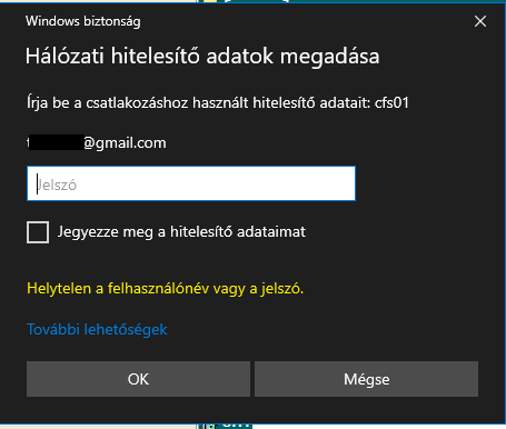

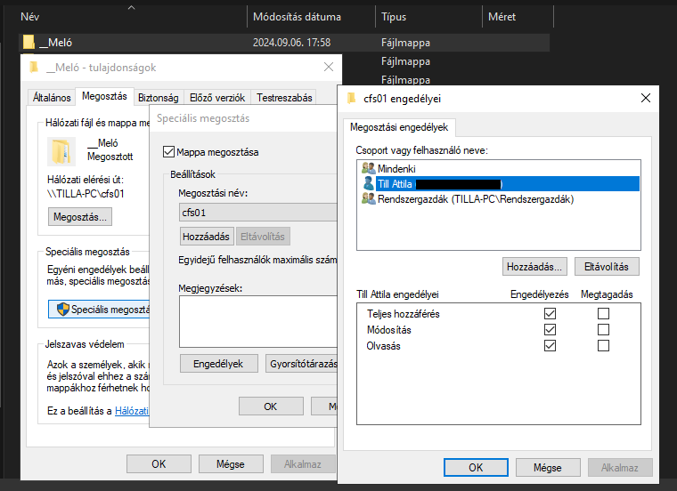

Pakliman
MasterMark #70985 üzenetére
Ha erre gondoltál:
Számítógép konfigurációja\Felügyeleti sablonok\Hálózat\Lanman- munkaállomás\"Vendégek nem biztonságos bejelentkezéseinek engedélyezése": engedélyezve, gép újraindítva.
Host fájlban: 127.0.0.1 cfs01
Mappa megosztva: Mindenki -> teljes hozzáférés
"én" -> teljes hozzáférés
Vezérlőpult\Hálózat és internet\Hálózati és megosztási központ\Speciális megosztási beállítások: megosztások bekapcsolva, hálózatfelderítés bekapcsolva, fájl- és nyomi bekapcs.
128 bites bekapcs, Jelszóval védett megosztás kikapcsolása kijelölve. ...és még mindig jelszót kér és amit beírok, nem fogadja el.Mit értesz pontosan ez alatt: "Vagy csinálj egy új lokális usert aminek a megosztást beállítod"
Pakliman
MasterMark #70978 üzenetére
A "megfelelő" jelszót írom, nem használok PIN kódot.
Kipróbáltam amit írtál, sajnos ugyanaz... -

Pakliman
MasterMark #70971 üzenetére
Valszeg én csinálom rosszul, csak nem tudom, hogy mit:

Pakliman
MasterMark #70968 üzenetére
Köszi!
Kipróbáltam a localhost-al és a tényleges IP címmel is, sajnos egyik sem működik
Mindkét esetben felhasználót és jelszót kér, de amit beírok (a windowsba ezekkel jelentkezek be) azt nem fogadja el
Erre ötlet esetleg? -

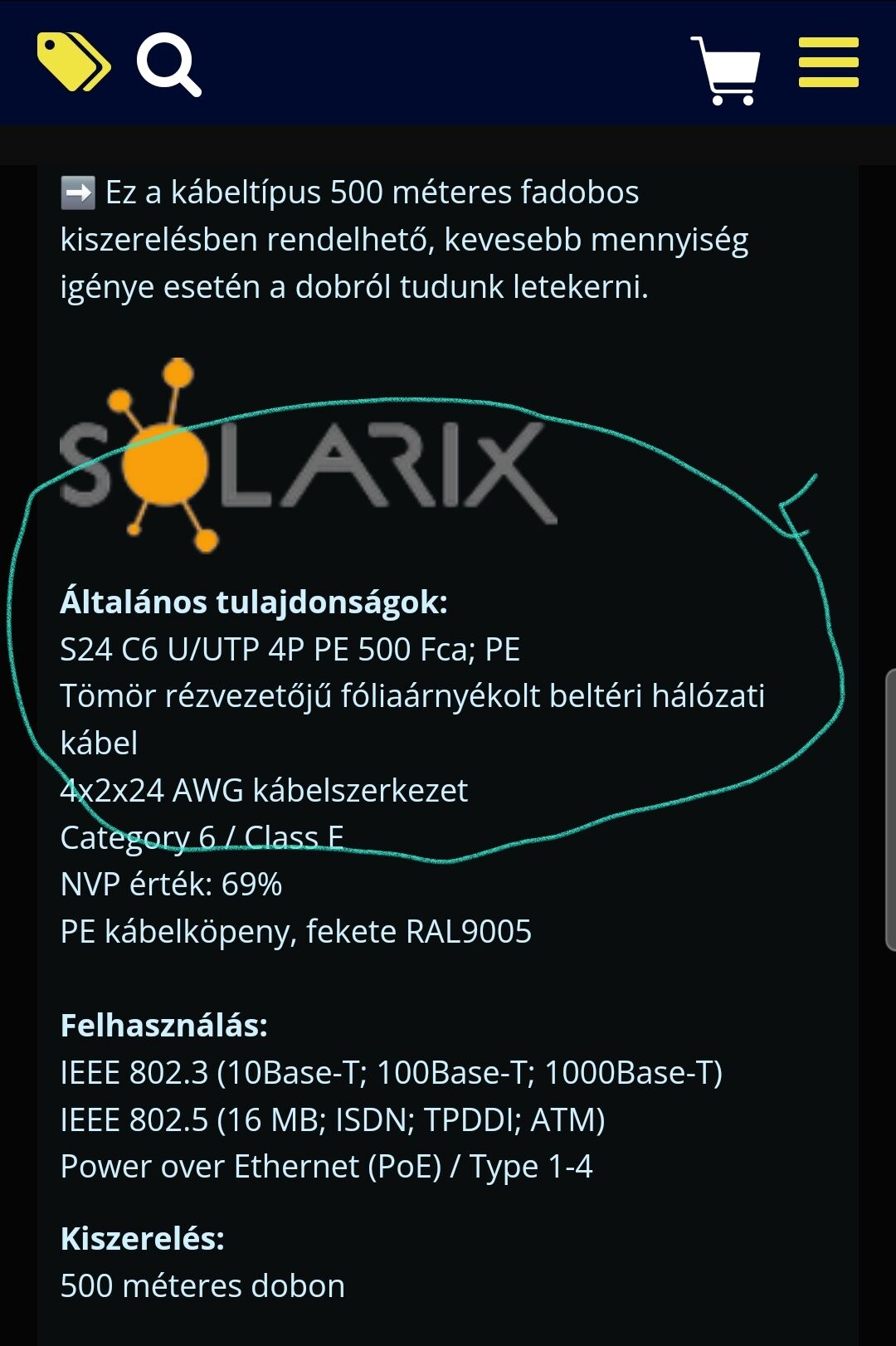

juhaszmarci #70935 üzenetére
Ez is árnyékolt, ráadásul baromi drága.
Én ezt ajánlanám, mivel kültéri, de nem árnyékolt.
A NewNetwork egyébként szerintem is nagyon jó hely, én is ott vásárolok ősidők óta. Vettem ugyan náluk tekercseket is, de méretre is vágnak, és nagyon normálisak.

juhaszmarci
Gyula888 #70933 üzenetére
Én ezzel próbálkoznék, méretre vágják
https://www.newnetwork.hu/draka-uc400-cat6-uftp-foliaarnyekolt-kulteri-halozati-kabel-pe-kopennyel -
Gyula888
MaCS_70 #70932 üzenetére
Mert kültéri UTP kábel nem nagyon van, meg én úgy vagyok vele, hogy biztosabb az ha van árnyékolás, mintha nem lenne
Ez kb olyan mint a villámhárító a tetőn, ha nincsen, az sem gond, viszont mikor rájössz, hogy de jó lett volna, addigra már rég késő
Én legalábbis így vagyok vele, hogy biztosabb az ha van, még ha nincs is rá feltétlenül szükség. Most is van az összes kábelemen, de amik pár éve kint vannak, már nincsenek valami szép állapotban. Ubiquitit raktam legutoljára, de nem jósolok neki sokat, emiatt keresek valami megoldást, csak sokszor 305 méteres dobozokat lehet venni, az meg elég drága dolog, ahhoz, hogy rossz legyen, megvárni pedig nem szeretném, hogy elkezdjenek beázni.

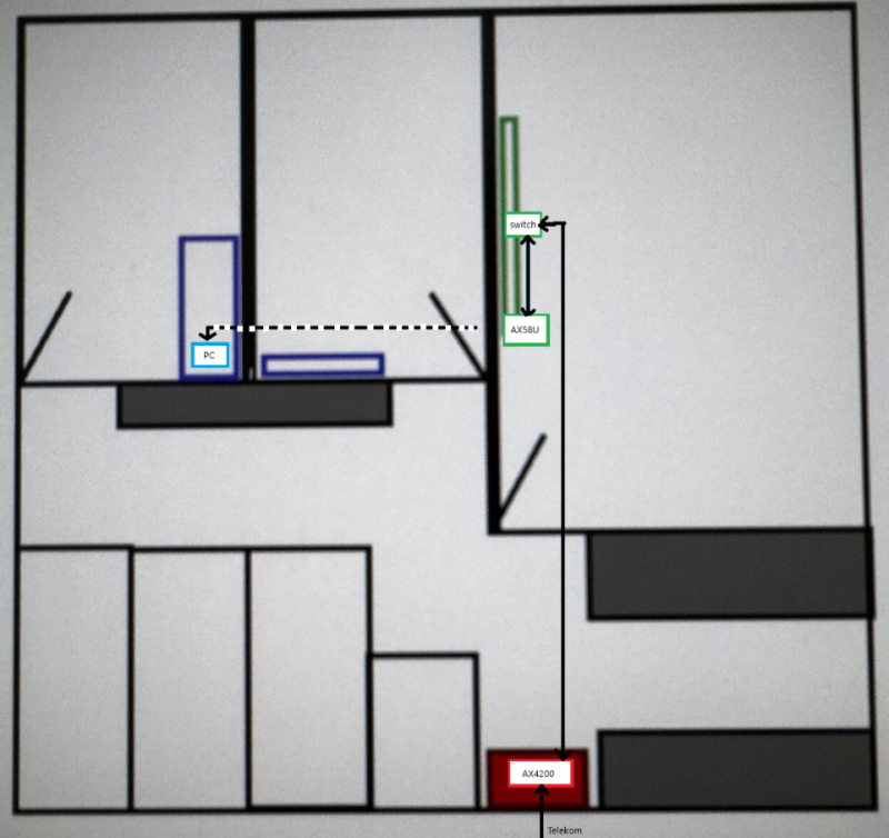

Kobe
PiroGrim #70929 üzenetére
mint kiderült ennél egyszerűbb a történet
a wired backhaul esélyesen azért működik szarul mert szar a kábel a falban........sajnos a falból kilépő kábel végére egy female cat6-os dugalj került a toldás végett, de akárhogy variálom a switch helyét, mindig csak 10/100MF értéket mutat aktuális sebességnek a switch vezérlő dashboardján azon a kábelen. Ha kicserélem és direktben kötöm be a routerbe a switchet, egyből gigabitre ugrik
Ami magyarázza hogy ha 100M-ben megy a wired backhaul akkor miért csak 40mbps jön át a wifinamit még kipróbálok hogy a female adapter helyett egy cat6 keystone-al lecserélni a toldást. Ha szerencsém van, nem a falon belül sérült valahol a kábel, hanem csak a toldás lett szarul rárakva

hmm
na ez érdekes, illetve nem várt eredmény....
a routerek átcserélése előtt ki akartam próbálni a wired backhaul megoldást, hogy az AX58U-val wired backhaul esetében mennyivel jobb az eredmény a wirelesshez képestez a fizikai setup jelenleg:
- a vezeték nélküli a szaggatott vonal
- a folytonos vonalak az utp kábelek
- a 2 router között egy gigabit switch van és a kisebbik azon keresztül kapja a wired backhaultilyen setup mellett a PC-nél 50 mbps a wifin elért sebesség
ha csak simán kihúzom az AX58at a switchből és wireless backhaulra váltok, akkor meg 350-400 mbps
arra számítottam volna hogy kábellel megtáplálva a mesht még jobb eredményt ad de épp fordítva
egyet még kipróbálok, hogy megcserélem a két routert és az AX4200 adja majd csak a wifit AP módban, az AX58U meg az ethernetes dolgokat
Kobe
kísérletezgetés után szerintem megvan a sweetspot
a wifi routernek - érdekes jelenség, de - könnyebb átlőnie 2db 15 cmes betonfalat, mint 1 dbot + 1-2 vékony,félig belógó tégla csücskötAz AX58U-t beraktam a nappaliba az eredeti helyére, és wifi backhaulon keresztül is 350 mbps-t átlő a 2 falon, valamint az asztali gép is arra csatlakozik fel, nem a nagy routerre
a terv az, hogy megcserélem a 2 routert, a nappaliban levő switchre rárakom kábellel az AX4200-at AP módban, a kisebbiket meg a homelabhoz, ott amúgy is a kábeles csatlakozás fontosabb inkább, és akkor a nagy szórná csak a wifit a nappaliból
Mentolka
Essejó
MasterMark #70921 üzenetére
Még a TUF4200 is csak Dual Band
Kobe
Essejó #70919 üzenetére
Beton + tegla, egy ajto beepitessel, kb 15 cm
Logikailag nekem az veri ki a biztit, hogy amikor a gyengebbik AX58 volt a fo router a nappaliban, aminek pontosan 2db 15cmes betonfalat kellett atlonie egymaas utan, akkor sokkal jobban es stabilabban muzsikalt a wifi a hatso szobaban a ket fal mogott
most, hogy az erosebb AX4200 lett a fo router, aminek kis hijan direkt ralatasa is van a nodera is, akkor meg toredeke jon at….
Kobe
MasterMark #70917 üzenetére
A pc es a mesh node kozott pontosan 1 db fal van….600at kap, 6ot kuld tovabb
ugyanannak a falnak a ket oldalan van a node es a pc is -
Kobe
Essejó #70915 üzenetére
Ha kabellel ossze tudnam kotni akkor mar a celeszkozug huznam a kabelt hidd el
csak meglepo hogy a lefelezett sebesseg helyett itt konkretan inkabb leszazalekolas megy
Az AX4200 arra a reszre ahol az AX58U vevo van, meg kb 650-700mbpst szor, na ezt tolja tovabb 6mbpsen az AX58 node
Kobe
nah, benne volt a lábamban a bugi és a sokat leszólt powerline adapteres megoldás helyett szerváltam egy másik asus routert, hogy kipróbáljam őket tandemben
szóval van egy Asus AX4200 fő routerként, és egy AX58U másodlagosnak.
Az AI Mesh-el még játszok, de az AX4200-tól többet vártam volna valamivela közelében szépen átjön a gigabit wifin, a nappaliban még 1 fal után tűrhető 800valahány mbit, a középső hálószobában olyan 650, pár méterre tőle 1 fallal odébb pedig már csak 40-50......

Korábban már volt egy hasonló kérdésem, de azóta kicsit "kupálódtam", szóval ismételten végigjárnám.
Szükségem lenne a szüleim házának bekábelezéséhez hálózati kábelre. Többnyire a telekomos modemből menne a kábel a router felé + egyik routerből a másikba (AiMesh miatt).
Ehhez keresem valami jó, prémium minőségű kábelt.
Eddig ezeket találtam:
Solarix
Draka
Ubiquiti
Legrand
AudioQuestElső körben kb 12 méter kell.
Mit gondoltok ezekről? Inkább valami mást raknátok?Köszönöm szépen!
