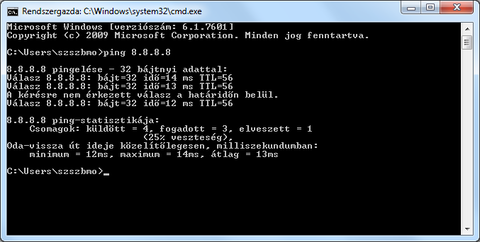

G4RWIN #35316 üzenetére
Ezt a "jelerősítő + kábel" kombinációt nem egészen értem.
Amit jelerősítőnek szokás hívni, az a jelismétlő, ami egyrészt mindkét irányban wifin kommunikál, másrészt eleve felezi a sebességet, tehát ilyen jellegű javulást csak nagyon vacak helyzetben várjon tőle az ember.
MaCS
A legjobb megoldás: elvinni kábelen, valószínűleg ez lenne a legolcsóbb is, még akkor is ha körbe mész minden szobán mire odaérsz.
A második legjobb megoldás több antennás MIMO-s eszközök (router + hálózati kártya), lehetőleg 5 GHz-en, de ha 2.4-es az is megfelelő. 2x2-es MIMO-val már akár meg is duplázódhat a sebességed és elérheted a szolgáltató által biztosított 50 Mbps-t a végponton. -

G4RWIN
Segítséget szeretnék kérni az otthoni hálózatommal kapcsolatban.
3 szobás panel lakásban lakom, TP-Link wr841n router van a bejáratnál, tőle a pc -m a lehető legtávolabbi ponton, TP-Link wn722n -nel veszi a jelet.Az a problémám, hogy az 50 megás digi net mellett speedtesten általában a felét vagy kevesebbet fogad a gépem és online játéknál ugrál, illetve magas a pingem, sokszor használhatatlan (böngészésnél is). Van 2 okostelefon, 1 smart tv, 1 laptop és 1 pc a lakásban.
Hogyan tudnám legolcsóbban, leghatékonyabban meggyorsítani az internet elérést? Jelerősítő, powerline, másik router? Kábelt nem tudok és nem szeretnék behúzni.
Általában 4-5/5 jelet ír az internet elérésnél.
