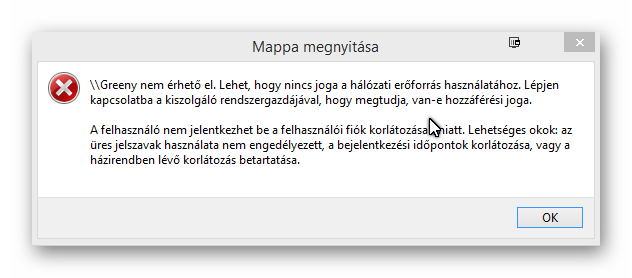

Olyan problémám lenne, hogy Windows 8 alatt két gép van egymás mellett. Mindkettő csatlakoztatva van az otthoni csoporthoz. A "kisebb" gépről tudok mindent szépen másolgatni, törölgetni a "nagyobb" gép megosztott mappáiból.
Ugyanúgy végeztem a megosztást a "kisebb" gépen is, azonban a nagyobb gépen nem érek el egyetlen, a kisebb által megosztott mappát, fájlt sem. Azt írja ki, hogy "A ~~kicsi nem érhető el. Lehet, hogy nincs joga a hálózati erőforrás használatához..." blah, blah, blah... A vicces, hogy mindkettőn ugyanúgy van minden megosztva.
Viszont feltűnt, hogy a "kicsi" gépen ha jobb egérgombbal rámegyek a megosztandó mappára, ott kiválasztom a "Megosztás ezzel ---> Adott személyek" menüket, akkor Ott van egy "mindenki" (Írás/olvasás), "Vertigo" (Írás/olvasás), illetve egy olyan, hogy "<ismeretlen partner>" (Tulajdonos)! Hát ez meg mi??? Van egy olyan érzésem, hogy ez kavar be valamit...

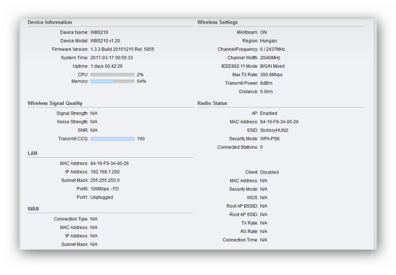

Sickboy25
Sickboy25 #37718 üzenetére
Annyit változott a képlet, hogy a 3 laptop már látja a WBS210-ben létrehozott SSID-t. De sajnos nem tudok hozzá kapcsolódni...
Azt írja a windows, hogy indítsam újra ez megtörtént, de mégsem megy. Az iphone-ok nem látják egyáltalán!
Viszont a legnagyobb probléma, hogy hiába látja az SSID-t nem tudom növelni a térerejét sehogy sem, pedig elsétáltam a kert végébe is de semmi, nem változott...
Erre mi a magyarázat? Nem működik az antenna?

Sickboy25
Gubek-Einste #37707 üzenetére
Nos a következő a helyzet.
AP módba állítottam a WBS210 eszközt. Adtam neki egy admin ip címet, ami azonos tartományban van a telekomos routerrel és így elérem a WBS210 kezelőfelületét. Próbáltam azonos SSID-vel, próbáltam a jelenlegitől eltérő SSID-vel, de igazából jelenleg van 50K-ért egy halom használhatatlan eszközöm. Minden létező beállítást kipróbáltam, de semmi... Egyszerűen nem is látom, de mint a beillesztett képen látszódik igazából nem is sugároz WIFI jelet AP módban, ha clientbe tettem, akkor a wireless sigal alatt csíkokkal jelezte, hogy épp mi a helyzet, de most csak N/A.
Mi lehet a gond?
Az a baj, hogy azt sem látom sehol, hogy a két felszerelt antenna működik-e vagy esetleg valamelyik nem.

george6109
csendes újonc
Gubek-Einste #37667 üzenetére
Hali! Egy újabb kérdés.
Ha a korábban megadott konstelláció helyett ( Wifi router- AP1 ( cliens üzemmódban) - Ap 2(Acess point mód)
az alábbi konstellációt választanám : ( Wifi router1 - AP1 ( cliens üzemmódban) - Wifi router2 ( kábellel összekötve AP1 -el ," normal " wifi router üzemmódban használva) az megoldaná -e a vázolt problémámat?
( lásd a #37661 hozzászólásomat)
Ha igen akkor mi lenne a különbség a paramétereket illetően( előny , hátrány): pld egy hálózatban működéskor automatikus átállás a jobban vehető eszközre.. stb.?
Előre is köszi a választ. -
DZs
Gubek-Einste #37708 üzenetére
Köszönöm, de ezt megcsináltam. A 2-es gép látja az 1-est, de nem fér hozzá. Az 1-est nem tudom az otthoni csoporthoz adni. Hogyan tudom a " hálózati értékét otthonira állítani", egyáltalán mi az az érték?

DZs
Megoldáshoz kérnék segítséget. Adott két gép, win 7-tel. Az 1-esen wifin internet, a 2-esre megosztanám ethernettel a netet. A 2-es gép csatlakozik otthoni csoporthoz, de az 1-es gépnél ez a helyzet, szürke az otthoni csoport létrehozás gomb. Ha szükségetek lenne még részletre, megadom.
Köszönöm a segítséget! -
