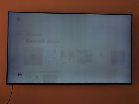

no!smak3r #62374 üzenetére
Akkor ez brutális 'image retention' (nem beégés), amelyet a pixelfrissítő korrigált. Egyébként ha véletlenül nem kapcsol be a TV képernyővédője, akkor még mindig ott van az ASBL, amely 5-8 perc alatt fokozatosan a 0 OLED fény alá csökkenti a fényerőt (legalábbis a Philips-en).
FollowTheORI
no!smak3r #62381 üzenetére
Szinte biztos vagyok benne hogy nem statikus tartalomtól függ ez, hanem hogy megy e lejátszás vagy sem. Ha megy valami lejátszás, akkor úgy veszik ott ülsz előtte, ha nem akkor meg x perc és lelövik.
Bármilyen appnál és majdnem biztos hogy bármelyik tévégyártónál így van ez OLED-en. -
Honnan kéne tudnia hogy mikor nézed és nem nézed lejátszás közben?
Persze igen megírhatták volna úgy is, de az android nem oled specifikus platform.
Képernyő kikapcs ilyenkor (ha tudja a tévé), amúgymeg nem zenehallgatásra/podcastra való, arra vegyél valami filléres médialejátszót, vagy használd a telefonod.
