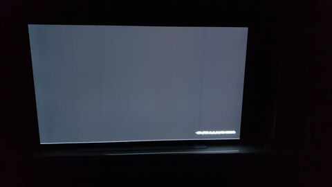

Sajnos a Telekom továbbra sem tudja hol a B8 rendelésem, ezrét inkább vettem ALZA-ban egy C9-et
Most tölti hozzá a legújabb FW-t.
Sajnos azonban olyan problémám lenne, hogy van a jobb alsó sarokban 2 beragadt pixel, fehér háttérnél az egyik pirosan, a másik kéken világít (közvetlen egymás mellett vannak).
Lehet ezzel kezdeni valamit? Manuális Pixel frissítő esetleg segíthet rajta?

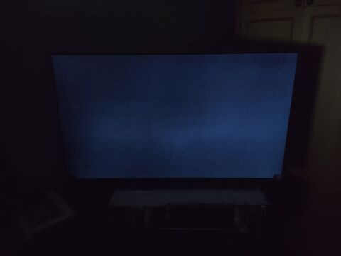

3panelt csereltek a majusba vett 65C8 ban. Azota mar csemegeztem eleget. Remeltem ebben nem kell ilyenekkel talalkozni. Mert a c8 2 utolso paneljanal meg a gyanu is fenn allt hogy hasznalt panel. Ez viszont uj.
dgyuri0123
Kriszbmx
#35115
Miért nem érdeklődtél vásárlás előtt?
Pedig egyszerű, csak beírod a gugliba, hogy oled vertical banding és lehet "csemegézni". De hogy a kedved ne menjen el az egésztől elárulom, az LCD sem jobb nála, sőt... sokkal rosszabb, ha nem is feltétlenül a vertical banding ami a legrosszabb. -
Kriszbmx
Jelenleg 770 ert eleg szomoru vagyok.
bal szelen ugy 8centis fuggoleges sav ,plusz jobb szeleken is csikos.igen a masikat elejen a leiras szerint jarattam... ezt is jaratom reggelig. Most egy frissitot atkuldok. Aztan elinditok valami 10 oras logo nelkuli videot... 3 nap van nyilvan vissza vinni ha nem javul.
