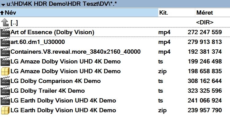

Mind a kettő HDR, szóval ez így értelmetlen kijelentés.
Én Netflixen elég sok DV cuccot nézek mostanában, megmondom őszintén, onnantól hogy HDR, nekem sem jelent többet.
Kb ugyanaz az élmény... nyilván lehetne műszerrel, meg egymás mellett két ugyanolyan tévével sasolni mi a különbség, és talán picit látható is lenne.DE a lényeg, hogy kb észre sem lehet venni ezt amúgy... sőt nem is érdekel és a tartalom mellett fel sem tűnik.
Elvégre filmet nézünk és nem HDR technológiákat méricskélünk.
Állítom 100-ból kb 5 ember venné észre hogy DV vagy HDR10 filmet lát, összehasonlítás és jelzés nélkül... vagy még annyi se.Ez kb olyan, mint a 3D hogy ha jó a film bele is feledtkezel, így fel sem tűnik, hogy igazából a filmek 80%-a kamu 3D vagy nincs is 3D hatása amúgy.
Plusz ugye LG-n is ott a dynamic tone mapping, ami elég jól javítja a statikus HDR hibáit.
Azt hiszem a Sony vagy melyik cég ezért nem is kér a DV-ből.

Ez is olyan mint a legtöbb ficsör, ha tudod mit kell nézni akkor észreveszed.
Ugye a dinamikus metaadatnak pont az lenne a lényege, hogy sokkal kifinomultabb legyen a megjelenítés. Van aki még azt sem veszi észre hogy LCD-én belül IPS vs VA panellel van dolga.
Véleményem szerint a Dolby Visionhöz még gyenge az OLED, meg úgy általában a kijelző technológia. De sajnos itt is az van ami minden téren, ha gyenge a forrásanyag akkor cseszhetjük. -

Nem tudom miért pörögtök ezen a Dolby Vision-ön... Nekem a HDR mellett egyáltalán nem hiányzik...
Kíváncsi lennék egy vakteszten ki venné eszre a különbséget... -

Több helyen írják, hogy az 1.4-es HDMI is elég lehet a DV-hez, így a régebbi eszközök is akár lejátszhatják.
A gond a tartalommal van, mert az összes HDR-ben elérhető anyag nagyjából mind mkv-formátum, az pedig nem DV-s.Most a legális HDR-tartalmakat hagyjuk mert egyértelmű, hogy itthon nagyon szar a helyzet ebben a tekintetben. Nincsen normális kiadó aki felkarolta volna ezt a dolgot. A provideo-t hagyjuk, volt pár próbálkozás UHD-anyagok tekintetében, de sikerült nekik a szart kiválogatni. InterCom-nál pedig a Home Entertainment már rég nincs meg.
Tehát akinek idehaza 4k HDR anyagokra fáj a foga, az kénytelen illegális forrásból beszerezni azt.
