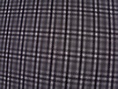

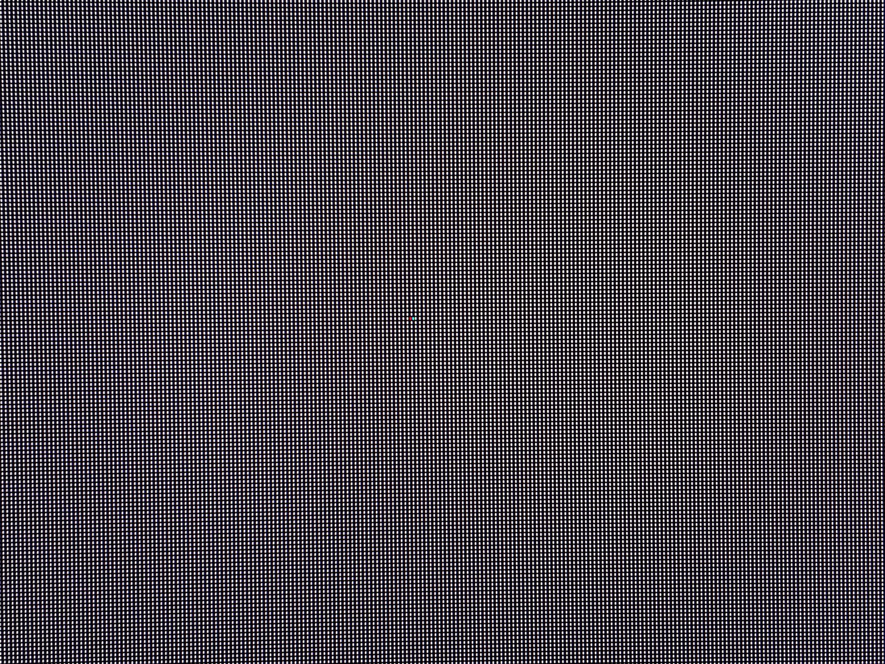

Az 55EG9A7V-n nem találtam semilyen manuális pixel refresh opciót. Használtam több óráig a TV-t aztán kikapcs, és nem áramtalanítottam, elvileg ekkor fut át rajta "valami kompenzáció". Pixel hiba továbbra is megmaradt. A TV gyárilag csomagolt volt és most kb. 15 órát működött. A pixel hiba nézési távolságról egyáltalán nem látható, eleve csak világos sárgás, világos kékes és fehérnél látható közelrő a pixelre koncentrálva, egyébként más színeknél, feketénél jó. Arra jutottam (gondolkodtam pro és kontra, plusz az itteni fórumozók tanácsa alapján), hogy mivel minden más jó a TV-n, nem fogom cserélni a TV-t, mert lehet hogy nem járnék jobban másikkal sem, lehet egy másikkal más gond adódna. Egy ilyen üveg vékonyságú 55-ös TV hurcolászása és beüzemelése sem kis feladat. Az LG most 5 év garanciát adott rá, úgyhogy ha nézési távolságról idővel bármi pixel hiba jelentkezne (nagyob lenne, zavaró lenne), akkor majd szervízeltetem, addig meg boldogan használom. Két hét múlva írok itt rövid beszámolót az első OLED TV-mről az eddigi TV-m SONY FULL HD 3D 50W805C-hez viszonyítva.

Manuálisan is elidíthatod a kijelző beállításoknál a pixel refresht... ki kell kapcsolni utána tévét minimum 1 de inkább 2-3 órára és addig elvileg lezavarja...
De ez eléggé állandó pixelhibának tűnik.
Szóval ha netes akkor visszaküldheted, ha nem akkor meg LG szervíz.

Szerintem ne kapkodj... nézz nyugodtan tévét/filmet és holnap újból ellenőrizd. Éjszakára ne áramtalanítsd, ez fontos. 14 napos elállási jogod van ha interneten rendelted, így indok nélkül visszaküldheted. Ha személyesen vetted boltban, akkor 72 órán belül vissza tudod vinni és kérhetsz cserét. Előfordul ilyen hiba sajnos, de olednél az első órák lehetnek még ennél is cifrábbak, aztán másnapra teljesen rendbe jön. Amúgy pixelhibának tűnik, de ez is benne van a pakliban minden típusú tévénél, így az oled sem kivétel. Viszont lehet vezérlés hiba is, ami a kikapcsolást követő kompenzációs folyamat végén akár rendbe is jöhet. Fontos...előtte minimum 4 órát üzemelnie kell a tévének, különben nem fut le a kijelző kompenzációja.
Ha holnapra sem "javul meg," cseréltesd a komplett tévét.

Segítségeteket kérném. Vadonat új két órát működő FULL HD OLED LG 55EG9A7V TV középtályán egy pixel színhibás. A feketét, barnát, sötétet jól jeleníti meg, ha világos szín van rajta akkor nem jó, világosabbat világít mint kellene. Csatolok róla képet. Ha valaki tudna segíteni, hogy ilyenkor mi a teendő, azt megköszönném. Javulhat ez magától vagy mindjárt szólni kell az LG-nek?

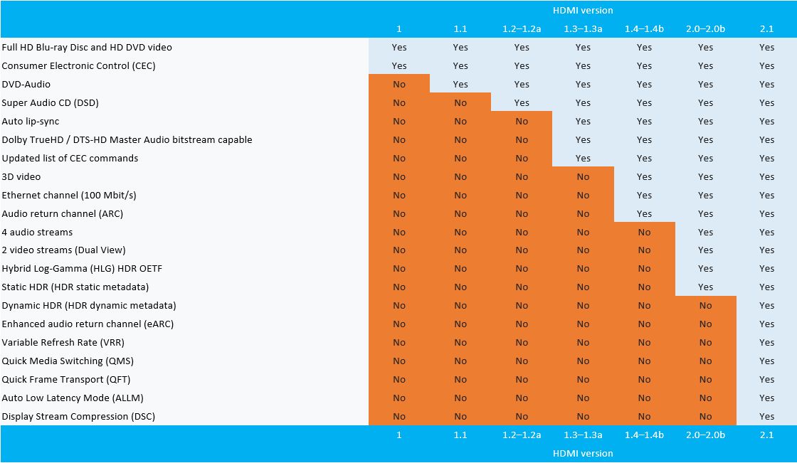

Én úgy tudom, hogy a DV-hez és a HDR10-hez legalább HDMI 2.0a szükséges.
"A HDR10 továbbításához nem elég a HDMI1.4 vagy HDMI2.0, legalább HDMI2.0a interfész szükséges (a legtöbb esetben a HDMI2.0 csatlakozók firmware-frissítéssel 2.0a verzióssá alakíthatóak)."
Teljes cikk:
[link] -
