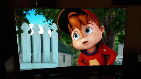

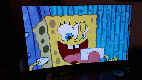

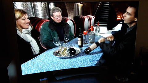

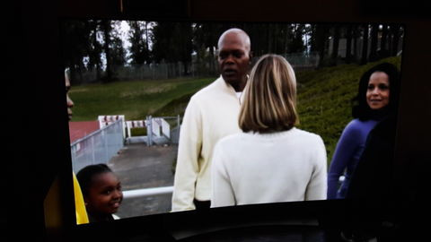

Az eddigi képek HD adásokról készültek. Ez most SD adás maximumon zoomolva. Hozzátenném, ótvaros, igénytelen minőségű tv felvételek. Ráadásul a képek bemozdultak, nem is kicsit... Egy DVD lemez 20x szebben mutat ennél. De itt megállok, mert nem akarok nyomulni.

Pedig nagyon szép képek, csak ez a beégés dolog ne lenne...

Ezek nem szép képek, hanem nagyon-nagyon ronda képek. Az lett volna a lényeg, hogy megmutassam valamennyire, milyen a rossz, SD-nek sem nevezhető pacahalmaz, maximális méretű zoommal. Ezek a műsorok 320x240-es felbontásúak kb. A szép kép olyan hogy bepárásodik tőle a szemem. Még ma is... "Alvinos" kép 1080i teljes zoommal. Egy "sima" 1080p BD olyan, hogy lemásznak a szereplők a képről.
Ha csak kicsit odafigyelsz, nem fog beégni. Én is normál képmérettel nézek tévét és nem láttam eddig semmilyen képvisszamaradásra utaló jelet. De tényleg Te tudod...

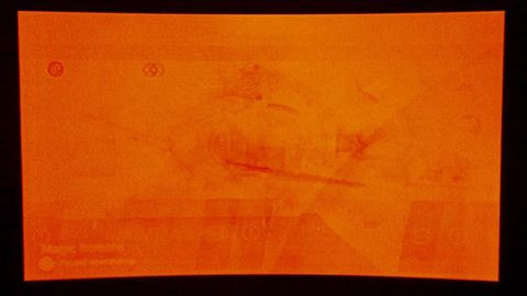

Az pedig külön durva, hogy azt hiszed semmi nem égett be, mert a tévélogók 95%-a fehér vagy áttetszően fehér, nem nagyon jellemző a piros vagy sárga logó.
A beégést is csakis tesztábrával tudod leellenőrizni.
Én is halál nyugodt voltam, míg valaki innen nem kért meg, hogy legyek szíves teljes piros és sárga képpel megnézni.
A MANUALBAN egyébként nincsen szó a vörös vagy sárga statikus tartalom veszélyességéről, pedig egyértelmű, hogy ezek okozzák a nagy bajt!Majd ha kicsit több időm lesz akkor jelzem a problémát az LG-nek, egyelőre örülök, hogy lyuk van a seggemen.
