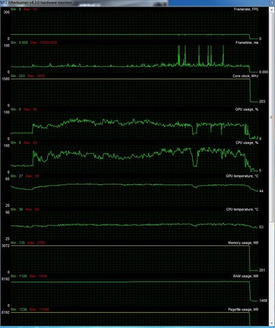

Továbbra is szopok a GTA-val, most rakom fel az új drivert, megnézem milyen. Ha így marad, vissza fogom vinni, ilyen frame time ugrások 750 Ti-vel sem voltak. Nevetséges.
Gyönyörűen megy, aztán random 140-180ms közötti frame time.
Szerintetek mitől vannak azok a nagy tüskék a második sorban?A vegyek i7-et nem alternatíva, ilyen kiugrások még Phenom II-vel sem voltak. Steames játék, offline verzió. Nem fut semmi lényeges, nincs vírusom.
1080p, TV, HDMI-vel és kontrollerrel tolom, v-sync a játékban van kapcsolva. Driveres v-sync és fast sync nem játszik, rosszabb az egész.Szerk:
Beállításoknál minden Very High, vagy Ultra, 2xMSAA, FXAA, DoF, Motion Blur On. Advanced Graphics vagy más nincs bekapcsolva. -

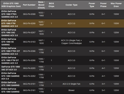

Az EVGA-nál van legjobban feltüntetve, hogy náluk van ami követi a referencia maximum 120W-os fogyasztási értéket, de van olyan kártyájuk ami 150W-ot is kérhet maximum folyamatosan és a referencia 3+1 fázis helyett 6+1-gyel van szerelve:

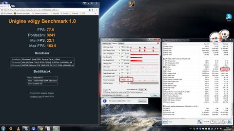

GPU függő. Gyenge minőségű chipet fogtál ki a GPU lottón. Az enyém sem megy 2050-nél többet, nagyon sokan vagyunk így. Nem a hűtéstől függ, bármilyen hűtés elviszi a 1060-at, hanem túl nagy a te GPU-d szivárgása, emiatt a fogyasztása, ami miatt belefejel a TDP plafonba, az pedig visszanyomja az órajelet.
Redneck
schawo és devast:
Értem az eszemefuttatást. Akkor az enyém ennyit tud, vagy van esélyem hogy 2100-on menjen? Tesztekben mindegyik ment ennyit. Jellemzően a tesztekben kevesebbet szoktak elérni, mint a való életben.
Persze ha nem megy, beletörődök, nem azon a 3-4%-on fog múlni a boldogságom. Halk, hűvös a kártyám.Battlefield alatt nekem DirectX error volt bizonyos órajel felett. Anno 750 Ti-vel is volt ilyen, akkor a játék mappájából kellett újraraknom a DirectX-et. Egyszerűen alapból nem tetszett neki a rendesen meghúzott kártya. Utána már soha többet nem jött elő, ezt egy fórumban tanácsolták.
Szerk:
Egyébként azért is kérdezem, mert a hűtés elég túlméretes a teljesítményhez, tehát az nem lehet akadály. -
proof88
Hali, megpróbáltam, először kocsikáztam kicsit és figyeltem az fps-t, majd ugyanonnan visszatöltöttem a játékot és megint figyeltem az fps-t ugyanazt az utat bejárva, majd harmadjára már alt+tabolva töltöttem vissza a mentést és sokkal gyorsabb volt a játék ugyanazt az utat bejárva, nem is nagyon láttam 30-at!
Úgyhogy köszi a tippet!A kérdésem, hogy ilyenkor a driver kapcsolja be a tripla bufferelést? Vagy ki? És miért?

proof88 #7207 üzenetére
Bárhogy próbáltam nem volt fix 60 v-synckel. Very Highon csak FXAA-val sem. Egyszerűen ugyanúgy esett 1-2 fps-t a játék menet közben.
Ezért maradt Ultrán a 2xMSAA+FXAA és az 50Hz.EVL2:
Ez van. Valami driveres szarozás lehet mert előbb átváltottam TV-re és akadt a youtube 1080p-n, előtte pedig egyik videó sem.
A Voltage Controlt te feltoltad?Melyik drivert rakjam fel? 376.19 van fent és Win7 64bit, legújabb MSI AB.

Érdekes mert nekem feljebb is boos-tól majdnem ugyan ekkora +tuningal. Csak egy harmattal kevesebbet adtam neki. (gpu clock 2077Mhz.)
A mostani nagyon óvatos kis tuningal is 2156 MHz-ig simán boostol és folyamatos (min 1h) kockulásnál is max. 2 114 MHz-re veszi le. Ilyenkor olyan 69 és 71 fok között van a kártya 20 fokos szobába.
Már próbálgattam magasabban is járatni, de felesleges mert elég gyengusz procim van és innen már behatárolja az fps-t rendesen.Annó sokat tesztelgettem kíváncsiságból.
Bocsi de már nem emlékszem hogy pontosan milyen 1060-as kártyád van. Kérlek írd majd meg. -

Végülis ha nem megy többet sem stresszelek, 2100-hoz képest a 2025Mhz csak 3% eltérés, bár reménykedtem mert ahogy láttam 2100 mindegyiknek ment.
hash99: Azért örülnék ha menne, már "csakazértis".

V-sync miatt lehet. Nemsokára megnézem nélküle. Asszony meg beletörődik...
Amúgy mekkora Power Limit kitolás kell 2100-nak? Toljam maxra? Végülis 65-66 fok volt a max Heaven bench alatt.
