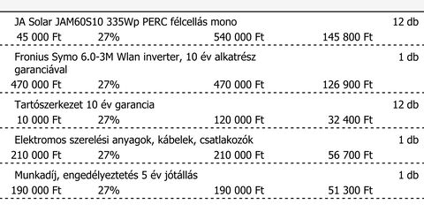

360-ban nem gondolkodom, van ajánlatom 325 panelre JA Solar-ból. Az "szabvány" méret. Abból felmegy 13db. Ezt onnét tudom, hogy a srác aki kint volt felmérni nem volt rest, felmászott a tetőre és lemérte pontosan, hogy hova mi fér fel. Vagy van 330 Risen Solar hasonló árban, teljes költségnél 50000 különbség max.
Blamazs
Szia! Nem, dehogy. Sehol tartok még. Ma kaptam másik ajánlatot már 360w-os panelekkel is. De a huawei invertert elengedtem már, mivel ha bővíteni szeretnék, akkor huawei esetén nem fog menni. MIndenképp SE kell nekem ha jól szedtem össze az információkat. Most ott álllok hogy DK-i oldalra menne fel 10 panel 330W körül SE inverter+optimalizáló és így mehet a csendesítésre is és a tető többi részére is a napelem+ DNY-i oldalon ott marad a bővítési lehetőség amit az inverter nagysága határoz majd meg. Most alkudozom 2 céggel aki a jobb ajánlatot tudja adni ők lesznek a befutók.

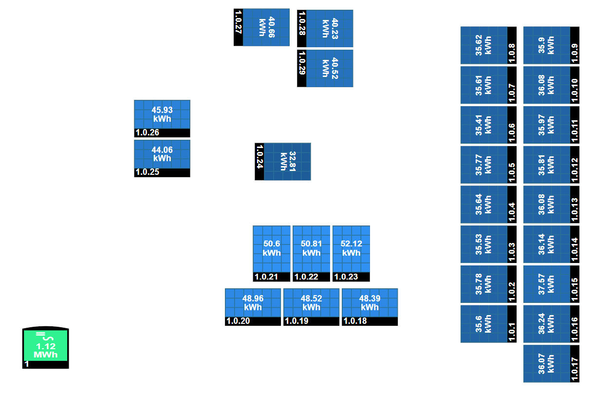

Nálunk kb. hasonló a tető dőlésszöge és a tájolás is (K-i, enyhe D-K-i "beütéssel"), az inverter 5kW-os, egyszerű "buta" poly napelemből 5.5kW van ráakasztva, árnyék nincs. Északi régió (Vác mellett), itt ha jól tudom valamivel kevesebb napsütés jut egy évre mint nálatok.
A tavaszi csúcs 4.75kW körül szokott lenni, ha jól számolom ez ~14%-nyi veszteség (a névlegeshez képest, aztán lehet ez D-i telepítés esetén +30% lenne, majd aki ért hozzá kijavít ha kell). Tavaly január 11-én lett beüzemelve a rendszer, dec. 31-ig 6.11MWh-t termelt.Mod. A bojlertől (illetve a cserétől) nagy csodát nem kell várni, a technológia nem változott, most is ugyanúgy egy fűtőszál melegíti fel a vizet mint régen.

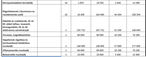

Önmagukban nem jönnek ki rossz árra, de a munkadíjra jön még 60000 tervezés, 76000 villanyszerelési díj, 25000 beüzemelési díj. Sok egyéb költség miatt másokkal összehasonlítva majdnem 300k-val több. Anyagárban jó (panel/inverter)
3kWp-s rendszer nem optimalizált 1,683 000Ft 10db poly panel+fronius primoFém szerelvénydoboz nálam sem lenne. Csak nem lángoló müanyag, nem tudom mi a pontos megnevezése...
A te ajánaltod panel és inverter nélkül 500k az enyém 696k. majdnem 200k különbség úgy hogy 10 paneles rendszer 12 ellenében.... tudom válasszak olcsóbbat, csak meg szeretném érteni a dolgok miértjét. -

Itt egy kép az elmúlt kb (2-3 nap híján) 1 hónap termeléséről:
Panelek:
- kelet: 1.0.1 - 1.0.17: Jynko Solar Maxim poly 265W (2017-es telepítés)
- déli: 1.0.18 - 1.0.23, 1.0.25, 1.0.26: QCell félcellás mono 315W (2020-as telepítés)
- nyugati: 1.0.24: Jynko Solar Maxim poly 265W (2017-es telepítés)
- nyugati: 1.0.27-1.0.29: QCell félcellás mono 315W (2020-as telepítés)Itt a két nyugatit érdemes összehasonlítani kb ugyanaz a tájolás (tök nyugati nézet - talán picit 5-10 fokban északnyugati eltolással)
/Wp hozam:
- QCell mono: 128 Wh / Wp
- Jynko Maxim poly: 124 Wh / Wpszóval ha azt nézzük akkor kb 3%-kal jobban hoz a mono nálunk... bár ennyi meg lehet van már abban, hogy az egyik 3 éves panel a másik 0
