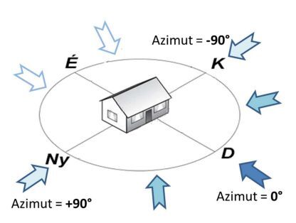

Slope a tetőd lejtése
Azimut a kép szerint (ahonnét a nap süti a tetőt)
...és aztán Visualize result.
Az eredmény a bal-alsó részen lesz.
Yearly PV energy production [kWh]:
HA 1 kWp értéken hagyod az Installed peak PV power [kWp] adatot akkor az eredmény a keresett fajlagos kWh/kWp lesz a tetődön.
Ha átírod a telepítendő kWp-re akkor meg a rendszertől várható éves összes kWh napáramot kapod meg azon a tetőrészen.
Esetedben a két tetőre persze külön-külön kalkulálj és aztán add össze.
