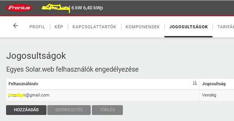

#44448768
Mi sem adjuk oda azt amivel telepítőként regisztráljuk és felügyeljük.
Viszont lehetővé tesszük, hogy a TULAJDONOS is hozzáférjen egy saját loginnal.
Regisztrálj egy SAJÁT solarweb.com usert magadnak (ha még nincs sajátod).
solarweb.com
Bejelentkezés
Regisztrálás most
-----Aztán a telepítővel vetesd fel a regisztrált (új vagy már létező) saját usert a Beállítások Jogosultságok fülön.
Vendég vagy Berendezésfelügyelő jogú lehetesz.
Célszerű a Berendezésfelügyelő jogot kérni, tulajdonosként.Utána már hozzáférsz a jogodnak megfelelő módon az inverterhez.
