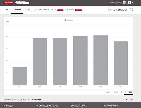

Tanuló
#32577792 #2471 üzenetére
Ezt már nézegettem, de itt én nem tudtam 26 panelnél többet beállítani. Nem engedte a progi. Pedig szerintem megfelelő invertert és panelt választottam ki. Ezért azt gondoltam az a vége.
A termelésemől csak írni tudok. Diagram vagy hasonló nincs egyenlőre. Sajnos nincs wifi modul az inverterembe, bár mivel nagyon érdekel és szeretem nézegetni tervezem, hogy rakatok bele.
A termelésem:
Június 12-től van meg a rendszer. Szeged környékén van a házunk.
Juni 12. - juli 12.ig 1130kwh volt a havi. Ennek nagyon örültem!
A jobb napokon nyáron 41-43kwh volt a napi. A pillanatnyi csúcs egy két rövid időre 5989w, de ahogy nézegettem inkább 5000-5300 w volt az átlag napi csúcs.
Juni 12 óta eddig 3688kwh-t produkált.#2472 FamulusSolar
