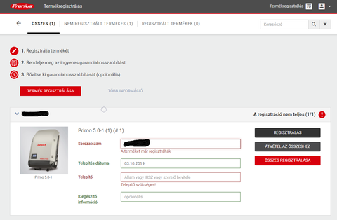

#32577792
Tegyél már be egy képernyőmnetést.
Azért nem tudod regelni, mert már megtörtént. Ne akarj új eszközt regisztrálni -
#32577792
Janusz001 #4385 üzenetére
Hátha így könyebb lesz. Ha belépsz a solarweb felületre, ott felül a termékreg. fül
Nálam az összesnél 1 termék van regisztrálva ahogy látod is. Kiszedtem minden olyan adatot, ami személyes ( megjegyzés: adatvédelmi hatóság állásfoglalása már birtokomban van róla, hogy mi az, mit tilos és büntetendő kipakolni, ezt nem neked szántam) . Ott nekem van egy sor, ami mutatja a regisztrált készülék adatait, a garancia fajtáját és egyéb személyes adatokat. Mellette pedig a lehetőség a hosszabbításra. -

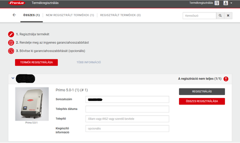

Na ez érdekes, anno a telepítő küldött elektronikusan egy pdf -et Fronius garancia megerősítéssel, benne sorozatszám és lejárati dátummal.
A solarweben meg azt írja, hogy a regisztráció nem teljes.
Van egy ilyen rublika, hogy " Állam vagy IRSZ vagy szerelő bevitele" , ide mit kell írni? -

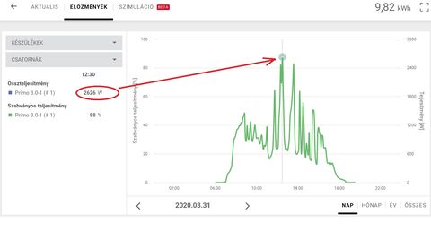

Nekem 2.590 pkW és mostanában 2200-2300W közötti a csúcs. Déli tájolású.
Sajnos a meleg (napsütötte) napelemek kb. 10%-ot veszítenek a csúcsteljesítményükből. Hidegben, amikor felhő mögül kisüt a nap, láttam ~2800-as pillanatnyi értéket is a kijelzőn...
A lenti képen az eddig rögzített csúcsérték, az is látható, hogy itt felhős-napos időszakok váltakoztak, így többször hidegen "indult" a napelem:
(persze nem "indult", hanem 6-700 W-nál kapott egy erős napsütést) -
