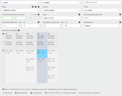

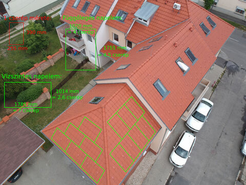

1. A cserép méretét a tetőablakon át mértem meg, tehát a valós, fedetlen területtel számoltam, de a gyártó oldalán is ellenőriztem a Tondach Bolero cserép méreteit.
2. Hiába olvastam el többször is az összefoglalót és más oldalakon is az inverter méretezésével kapcsolatban még mindig nem értem a dolgot
Pl. a fent említett konfigurátorban nem tudom értelmezni, hogy nekem egy Symo 3.7 vagy Symo 4.5 kellene. Mit jelent a példákban a TM? Nekem mi a jó a 100%, az alatti vagy feletti?3. Fentiek alapjáán mivel mindkettő inverter 1000V-os, akkor ekkora napelemszámhoz milyen invertert javasolnál?

5. Én egy csomó hófogót úgy telibe raktam, ha megnézed a fenti képem, mint a csuda. Akkor lehet, hogy még ennyi napelemet sem tudnék feltetetni?

joghurt #5356 üzenetére
Gyakorlati tapasztalatokról nehéz beszélni, mert 2 ugyan olyan tető is más szélterhelést kap függően attól, hogy hol van az épület. A Mecsek déli oldalán északi széljárás az uralkodó, így a déli tetőn én sosem toltam fel koppig a napelemet, pláne nem engedtem a túlnyúlást! Ráadásul ez telepítésnél is nehézkes megoldás volna, mert a legfelső sor cserepet nem lehet simán feltolni, az pedig nem jó, ha a sín, és a panel széle között nagy a távolság (pláne tetőgerincnél), hogy a szél ne rángassa a szükségesnél jobban a napelemet.
A szellőzőcserepeket át szokás helyezni, de végső esetben rögzítéstechnológiától függően el szokott férni a napelem alatt is.
A hófogókat át kell helyezni. Egyrészt nem is férnek el a napelem alatt, másrészt nincs is értelme! Fontos kérdés továbbá, hogy hófogóról, vagy hótörőről beszélünk? Más a rendeltetésük.
A panelek üvegfelületéről nagyon könnyen lecsúszik a hó, sokkal könnyebben, mint bármilyen cserépről. -

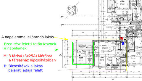

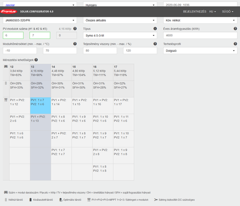

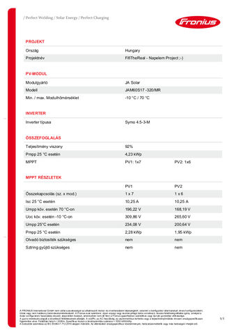

Hali,
első kérdésem az volna, hogy a cserepek méretét honnan vetted? Kézbe fogtál egyet, és megmérted, vagy a tetőn mérted meg egy beépített cserép méreteit? Ez azért fontos, mert a cserepek ugye takarják egymást, ezért a valós felületüknél jóval kisebb területet fednek le! Nekem gyanús az a 390mm, mert a hasonló cserepeknél az átlag léctávolság 32,5-33,5 szokott lenni. Bár nem vagyok ács, ez a cserép emlékeztet engem egy típusra, aminek a felületi méretei 200x320 (mindig 320-al számolok a 330 helyett, így van tartalékom a fizikai megvalósításra) dilattációs hézag nélkül.
Aztán, a 2 sztring kialakítása, és annak paraméterei a Fronius-os kalkulátorban jól mutatja azt, amiről már sokszor volt szó, és amiről az összefoglalóban is írtam: az alacsony napelemszám tök alacsony feszültséget fog eredményezni! Oké, van benne Booster, de annak is vannak hátrányai. Lehetne esetleg bízni a Dynamic Peak Managerben, de az megint fél megoldás, hiába kampányolják annyira.
Ha így marad a napelem-kisztás (mert ugye a cserépméretek miatt ezt lehet újra kell gondolni), én vagy más invertert választanék (ami nem 1000V-os), vagy optimalizálót használnék, mert vagy az alacsony feszültség fog kisebb termelést okozni, mint amennyit a napelemek tudnának, vagy a DPM!
A legtöbb inverter minősítve van kültéri alkalmazásra is, de tény, hogy növeli az élettartamát, ha száraz, hűvös helyen üzemel. Az általad vázoltnál nagyobb távolságnál is lehet a napelemtől (gondolj csak a napelemparkok által lefedett területek méretére). -
Gyakorlati tervezési kérdésekben kérnék segítséget, hátha van valakinek tapasztalata ilyenekben. A kapott ajánlatokban ilyen szempontból is akkora a szórás, hogy kétségek merültek fel bennem, mit szabad, és mi tök hülyeség.
- A tetőgerinc kúpcserepei alatt mennyi helyet szokás hagyni? (Nagyságrendileg. A legaljukig mehet a panel? Egy sor cserép? Fél méter?)
- Hódfarkú (azaz sík) cserép van. A tetősík felső részén végigfut egy sor szellőztető cserép, amik kiemelkednek a síkból. Napelemet szoktak ezek fölé szerelni, a tartóval áthidalva?
- Hasonló kérdés az alsó hófogókkal. (Csak ezek még jobban kiemelkednek.)
- Ezzel összefüggésben: Ha egy 42 fokos tetőn ott a tök sima panel, mi fog történni a rajta levő hóval? Egyben lecsúszik az egész jégtábla a hófogók felett? -

Fifi

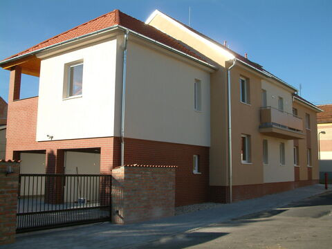

Előre elnézést a nagyérdeműtől, ha blődségeket fogok írni, de nem vagyok műszaki ember és ~25 éve volt az utolsó fizikaórám, de az elmúlt napokban próbáltam a "napelem dolog"-nak utána olvasni.
Adott egy ~7 éve épült társasházi lakás, jelenlegi éves ~3800kWh áramhasználattal.
Ezen fogyasztáson túl tervezzük 2db (egyenkénti hűtőteljesítmény 2,5 kW és fűtőteljesítmény 3,3 kW, tehát összesen 5 és 6,6 kW) klíma felszerelését, amivel nyáron hűtenénk, télen a gázfűtést egészítenénk ki. Nem tudom, hogy ez mennyivel fogja növeli az éves fogyasztást.
Hasra ütés alapján úgy gondoltam, hogy a klímákkal növelt fogyasztás ~4500kWh lesz. Tudom, ez nem jó, pont a felhasznált energia mennyiségéből kell a napelem rendszert megtervezni. Ha itt kapok kiigazítást, akkor majd átméretezem.
A tetőn a cserepek méretéből próbáltam a felhelyezendő napelemek számát kiszámolni:
A 7 elemes oldal DK-i fekvésű, számításom szerint -38 fokra fordul el D-től.
A 6 elemes oldal DNY-i fekvésű, számításom szerint +52 fokra fordul el D-től.
Mindkét tető dőlésszöge a tervrajzok szerint 38 fok.Az összefoglalóban lévő JRC kalkulátorral 320W-os napelemekkel számolva az éves termelés ~4600kWh.
Az eddigi tudásom alapján úgy gondolom, hogy ezen rendszerhez felesleges az okos SolarEdge, jó lesz a 2 munkapontos Fronius Symo inverter nekem.
A lakásban 3X25A van, így a Fronius Configurátorát alkalmazva arra jutottam, hogy a Fronius Symo 4.5-3 M beépített wifivel kell nekem:Kérdéseim:
1. Eddig jól gondolkodtam vagy a 2 klímával sem fogom elérni a 4500kWh-s éves fogyasztást és túlméreteztem a dolgot?
2. A tetőre a napelemek számát jól lőttem be vagy ennyi nem fér fel?
3. Jó invertert választottam vagy azt is túlméreteztem, esetleg jobban járnék mégis az okos rendszerrel?
4. A napelemekkel felszerelendő tető egyik fele alatt fedett terasz van (ez a fenti tervrajzon is látszik)
ahol lehetne az inverter, hisz közel van a napelemekhez, de délután a napsütés miatt nagyon meleg. Ezért arra gondoltam, hogy a lépcsőházban a mérőóra mellé tenném és a ház homlokzatán az eresz alatt menne a kábel a napelemektől. Viszont a fenti tervrajzot nézve ez ~12-16m vezeték. Lehet ilyen távol tenni?
5. Az invertert még a fenti képen lévő, lakás alatti, utcafronthoz közelebbi garázsban tudom elképzelni, így közelebb kerül a napelemekhez, de akkor meg távol vagyunk a villanyórától és a biztosítéktáblától. Szóval hol lesz jó helyen az az inverter?Köszönöm, hogy ezt a hosszú hozzászólást elolvastad!
Válaszaitokat, előre is köszönöm!Bye, Fifi

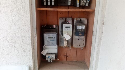

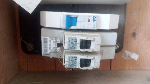

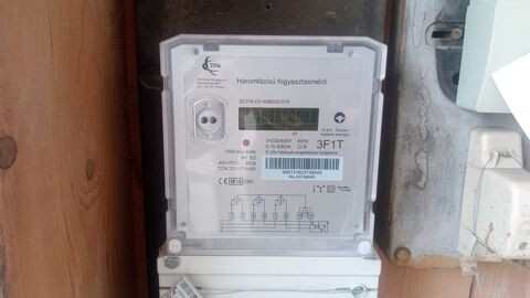

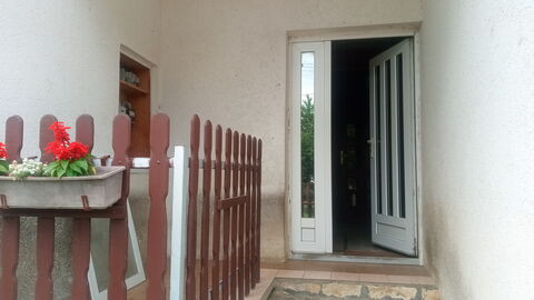

Vertigo18
Az a baj, hogy az ember általában nem ért ezekhez, ilyenkor, amikor ezzel szembesül, akkor néz egy kicsit jobban utána. Tehát nekem azt mondta a szaki, hogy a sodrott kábelt mindenképpen cserélnie kell az E-onnak, az nem jó a napelemhez (inverterhez). A kábelcsere csak akkor lehetséges az E-on részéről, ha meg tudjuk indokolni miért kell, az pedig csakis olyan indok lehet, hogy emelni kell az amperon. Ami miatt cserélni kell az órát, ami miatt meg az egész szekrényt. Lassan ott vagyok, hogy szelepsapkát akarok cserélni a kocsim gumiján, de azt csak akkor lehet, ha kereket is veszek újat, de azt csak akkor lehet, ha 4et veszek egyszerre, de az új kerék csak új felfüggesztésre megy fel, ami fölé új motor kell, így lesz egy új kocsi árában.
Lakásbejárat, mellette a falon, kívül a kapcsolószekrény:
Szekrény:
Mérőóra:
Biztosítékok:
Nem vagyok egy nagy szaki, de ezeken mintha 16-16 és B20 lenne írva...

Nekem most 1X20A van fa szekrényben külső falon (kb 1980-as építés). Nincs földszonda semmi. Ezt szeretném bővíteni 3 fázisra még 2X16A-el. Erre két bennfentes (szolgáltatónál dolgozó egymástól független szaki) szaki adott ajánlatot, az egyik 200 ezer + az Amperbővítés díja a szolgáltató felé a másik 180-190 ezer + az Amperbővítés díja a szolgáltató felé. Kértem ajánlatot hivatalos cégtől is. Ők 100 ezerre adtak ajánlatot + az Amperbővítés díja a szolgáltató felé. Nem tudom mi ez az őrül különbség az ajánlatok között. Elvileg a félig sumákosnak olcsóbbnak kellene lennie mint a full hivatalosnak (legalábbis régen így volt)....
Blamazs
Úgy látom még mindig én vagyok a "nyerő" a 3x16A bővítésre+ szabványosításra földkábellel 400.000Ft-os ajánlattal

Hol van a mérőhely kiépítve (ház falában/falán kívúl , kerítésben)?
Ha igen esélyes, hogy jó az úgy ahogy van.
Tegyél ide egy képet a mérőhelyről nyitott ajtóval, hogy látsszon a belseje. -
