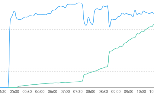

kardkovacsi #17104 üzenetére
Sajnos szerintem nem túlzom el a teljesítménycsökkenést. Viszonylag kicsi a dőlésszöge a paneleknek, kb 15fok és az enyém 40fokra van déltől, ezért 6:20-tól kezdve pozitív a beesés dőlésszöge. 7:30-kor már elméletileg kb 10 fokos a beesési szöge a napsugaraknak a panelokon.
Az fenti áram-feszültség grafikon (kék feszkó, zöld áram) alapján nekem úgy tűnik, hogy 7:40-kor a félcellás panelek aljáról 2-3 panelnyi szekciót kivéve lemászik az árnyék nagy része és a még nagyon árnyékos szekciók bypass diódái nyitnak (feszültség esés és áramerősség növekedés), majd szép lassan visszazárnak ahogy a teljes alsó sor árnyékmentessé válik. 8:50 és 9:55 között ugyanez a procedúra történik meg ahogy a felső sorról lemászik az árnyék. Az árnyékos szekciókat lekapcsolja az inverter, hogy a napos panelek termelése ne korlátozódjon majd egyesével visszakapcsolódnak.
Reggel 7:50-kor készült képek a penlokról:Sajnos reggel a 12 panelból 8-9 kap valami árnyékot.
Optimalizálóban ezért sem gondolkozom, illetve ha jól gondolom, akkor a melegedési gondokon egyáltalán nem segítene. Amikor már csak 1 cella van takarva a cellasorból, akkor az opti ugyanúgy áttolná a max áramot azon a cellasoron, vagy nem?
Ha 80 centivel lejjebb kerülnének a panelok, akkor 1 órával hamarabb megszabadulnék az árnyékoktól. Ha többel, akkor meg még hamarabb, de akkor valószínűleg a vezetékezéshez is hozzá kéne nyúlni. Szóval az opti helyett az arrébb tevés jobb választás szerintem. Kérdés, hogy hozzá kell-e nyúlni a rendszerhez, vagy ennyi árnyék még nem fogja károsítani a panelokat. -
