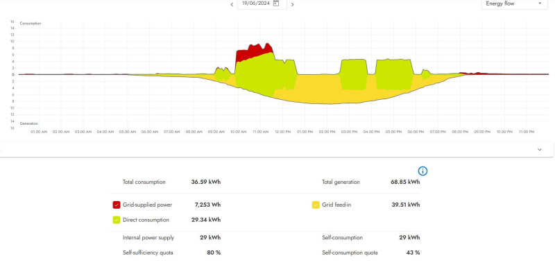

Meg egy ilyen számítás:
Napelemes rendszer teljesítménye és fogyasztási profil:
Az átlagos magyar családi ház napi energiafogyasztása 22 kWh, azaz évente 8000 kWh ez évente 479 660 Ft villanyszámlát jelent 2023-ban. A napelemes rendszerünk éves termelése 6850 kWh, ami átlagosan napi 18.77 kWh-t jelent. Télen a napi termelés 11.26 kWh-ra csökken, míg nyáron a termelés nő, 26.28 kWh-ra.Éves megtakarítások kiszámítása:
Nyári megtakarítások (6 hónap):
Napközbeni fogyasztás: 30% a napi fogyasztásnak, ami 6.6 kWh.
Esti fogyasztás: 70% a napi fogyasztásnak, ami 15.4 kWh.
A tároló kapacitása 10 kWh, ami elegendő a napközbeni felesleges energia tárolására az esti felhasználáshoz.
Téli megtakarítások (6 hónap):
Napközbeni megtakarítás: Télen a napelemes rendszer napi termelése alacsonyabb, körülbelül 11.26 kWh/nap. Ezt figyelembe véve a napközbeni megtakarítás: min(6.6 kWh/nap, 11.26 kWh/nap) × 71 Ft/kWh × 180 nap.
Esti megtakarítás (tárolóból): Az esti fogyasztás 15.4 kWh/nap, de a tároló kapacitása csak 10 kWh. Így az esti megtakarítás: min(15.4 kWh/nap, 10 kWh) × 71 Ft/kWh × 180 nap.
Téli visszatáplálási bevétel: Ha a téli napi termelés több, mint a napközbeni fogyasztás és a tároló kapacitása, a felesleges energia visszatáplálásra kerül: max(0, 11.26 kWh/nap - 6.6 kWh/nap - 10 kWh) × (5 Ft/kWh + ÁFA) × 180 nap.Összes téli megtakarítás: 212 148 Ft.
Megtérülési idő:
Az összes éves megtakarítás: 647 508.24 Ft.
A rendszer önerője: 2 575 679 Ft.
A megtérülési idő: körülbelül 3.98 év. -
