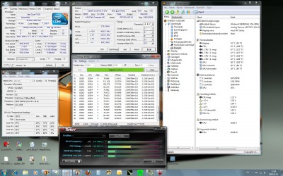

dime27: Teljesen jó az a proci nem egy alacsony VID-es az látszik, de a 4GHz is meglesz szerintem még 1,3V alatt. Csak próbálgasd

egy pár kép hol kényeztetem a kis core i7 920-amat ::--> link <--
