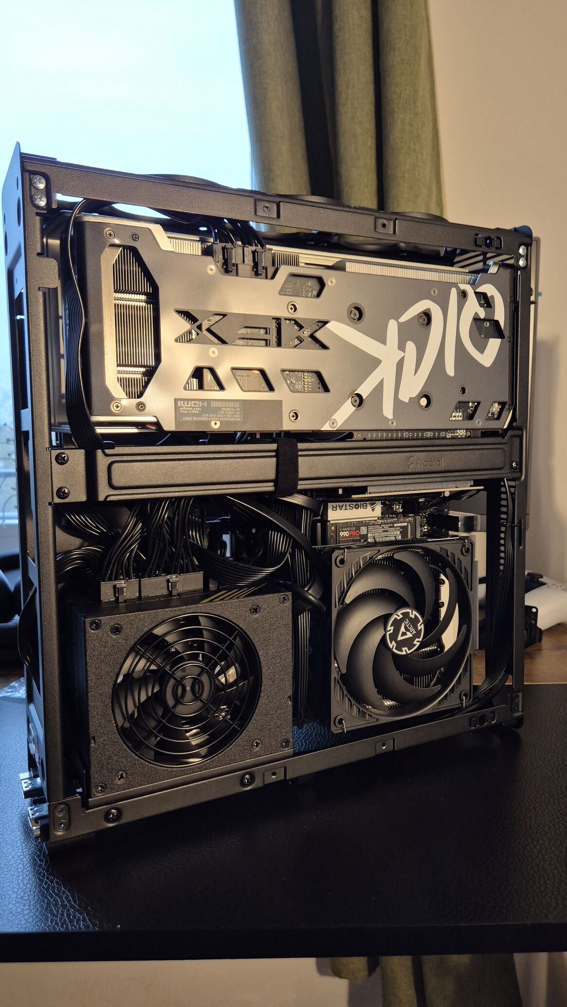

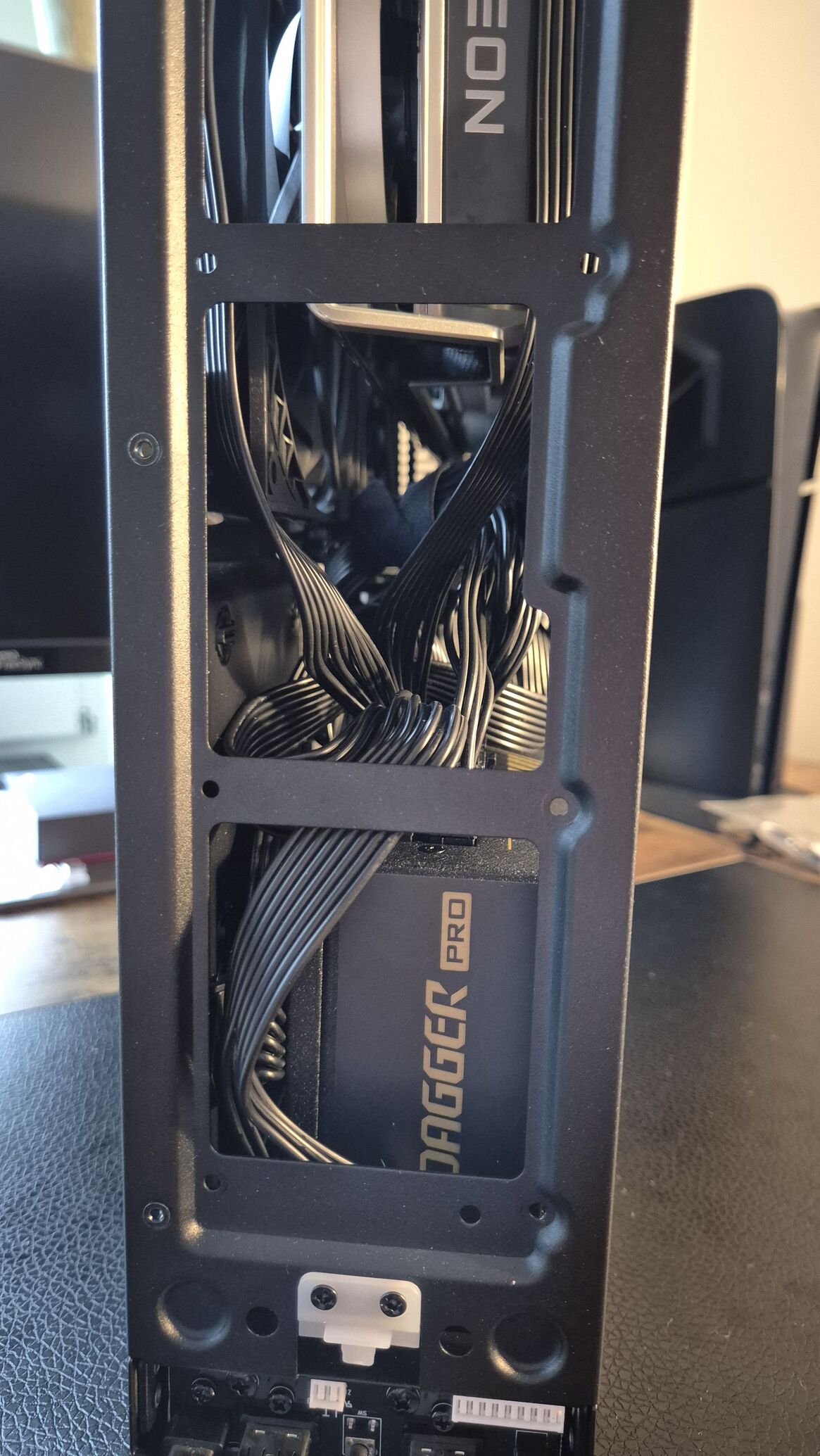

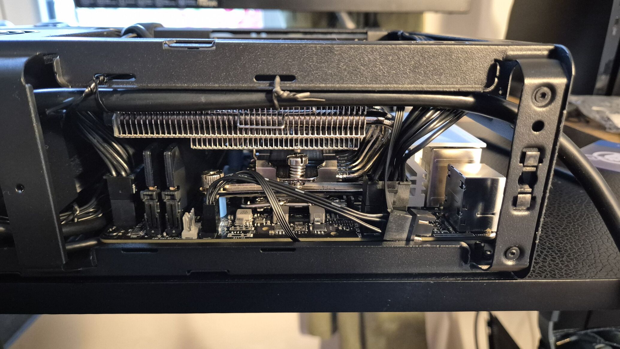

Utoljára december közepén írtam a Fractal Ridge gépemről, amit gyorsan összeraktam mielőtt hazaindultunk az ünnepekre. Azóta megjöttek az Arctic ventilátorok, így lehetőség adódott némi kábelrendezéses újratervezésre

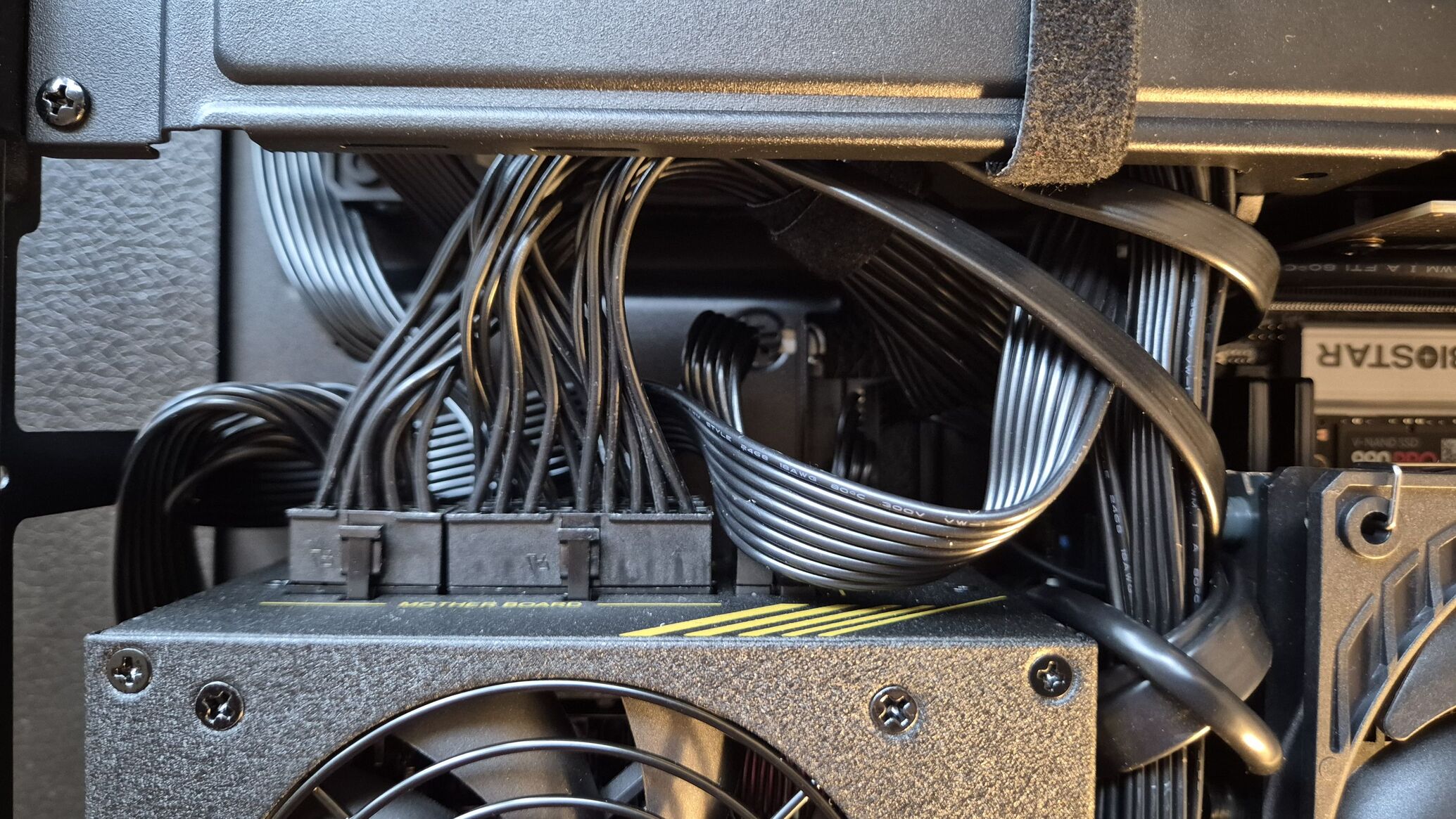

A kábeleken pedig kellett dolgozni, mert mind az előlapi, mind a tápkábelek feleslegesen hosszúak:
[kép] [kép] [kép] (azóta ezt a kábelkötegelőt lecseréltem egy vékonyabbra mert túl sok volt)

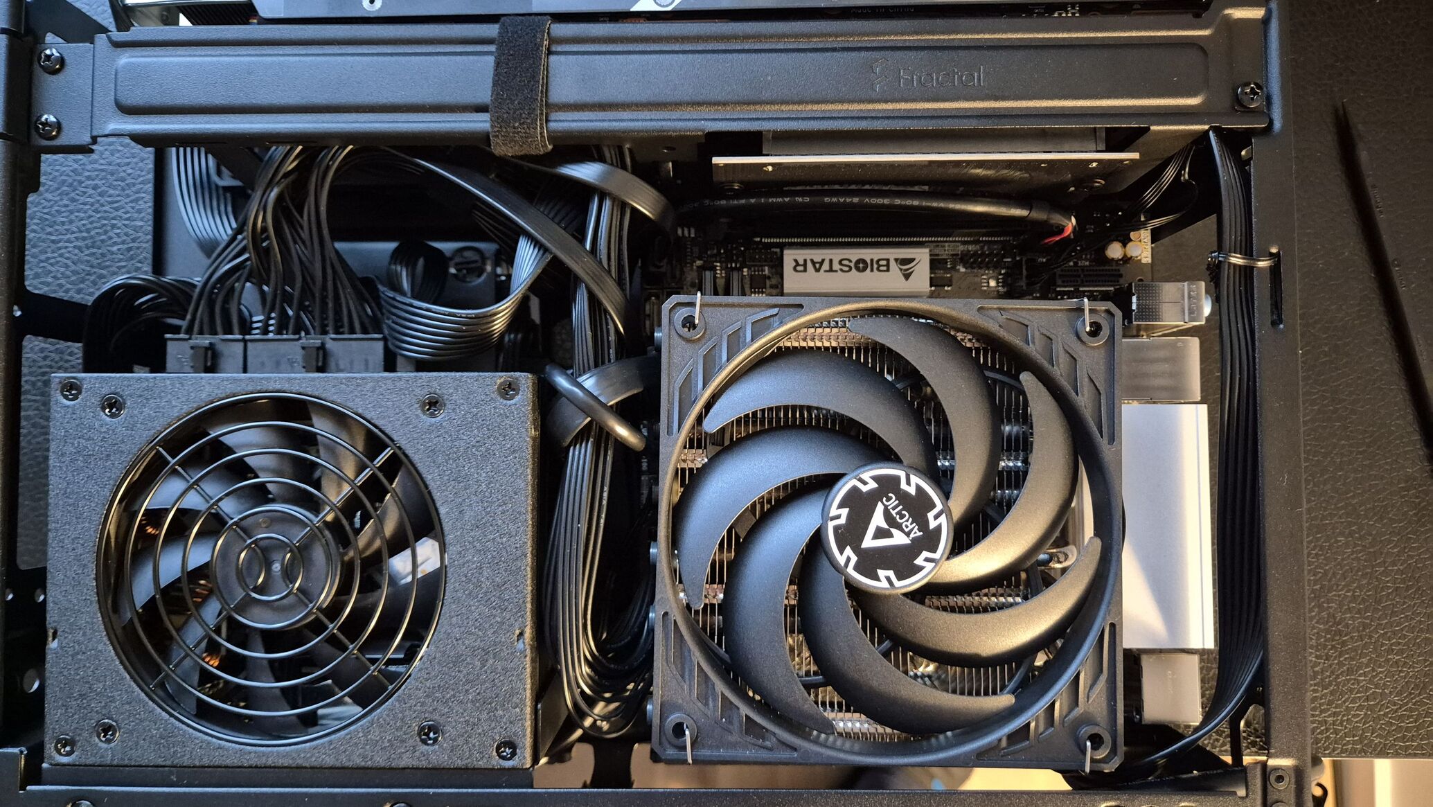

A táp fölött egészen sok hely van: [kép] [kép] [kép]

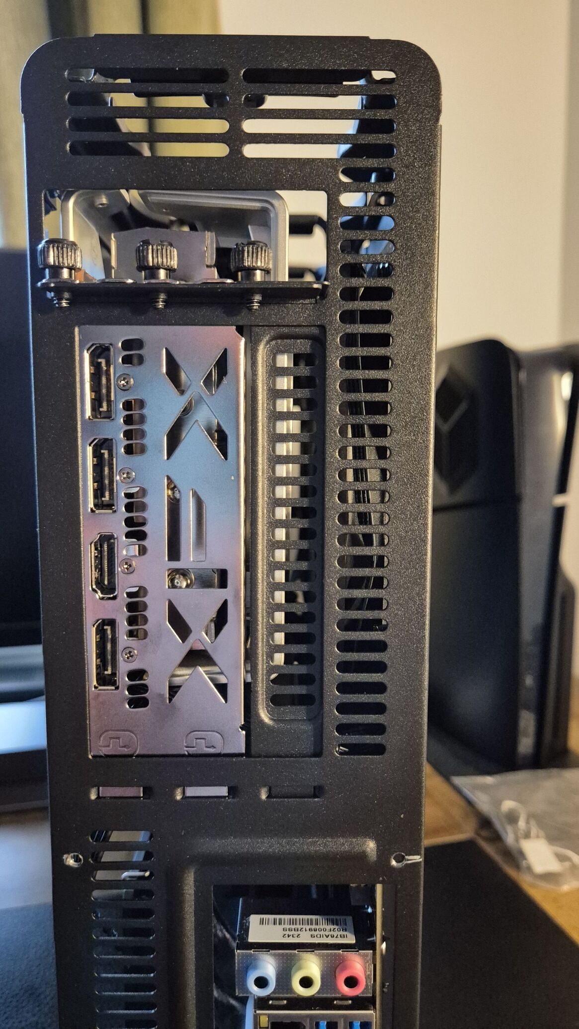

A vga szélességben éppen befért, viszont felül még van kb. 2 centi hely. Ide fog jönni 2db Arctic P8 slim, hogy segítse a hűtést: [kép] [kép]

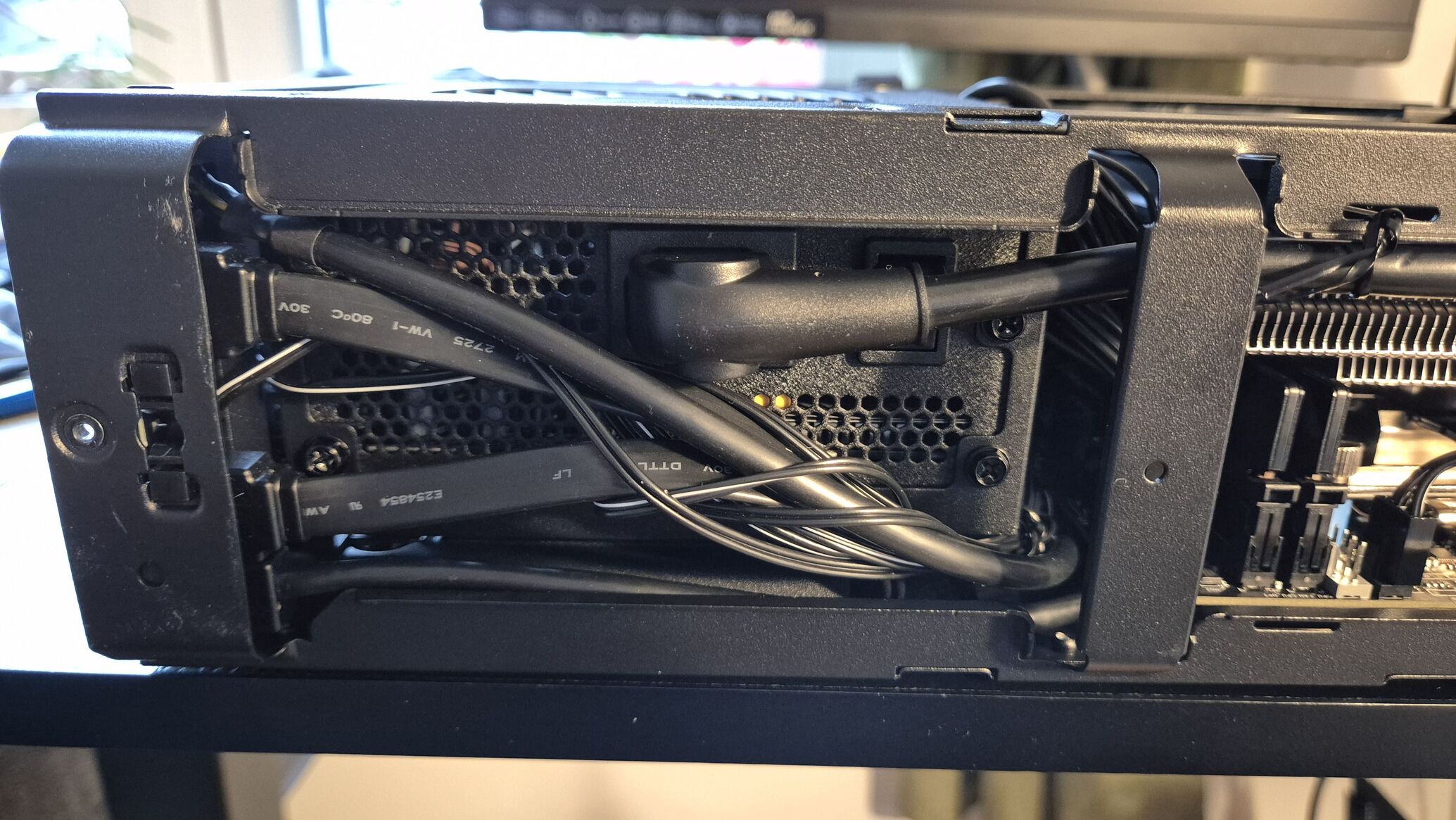

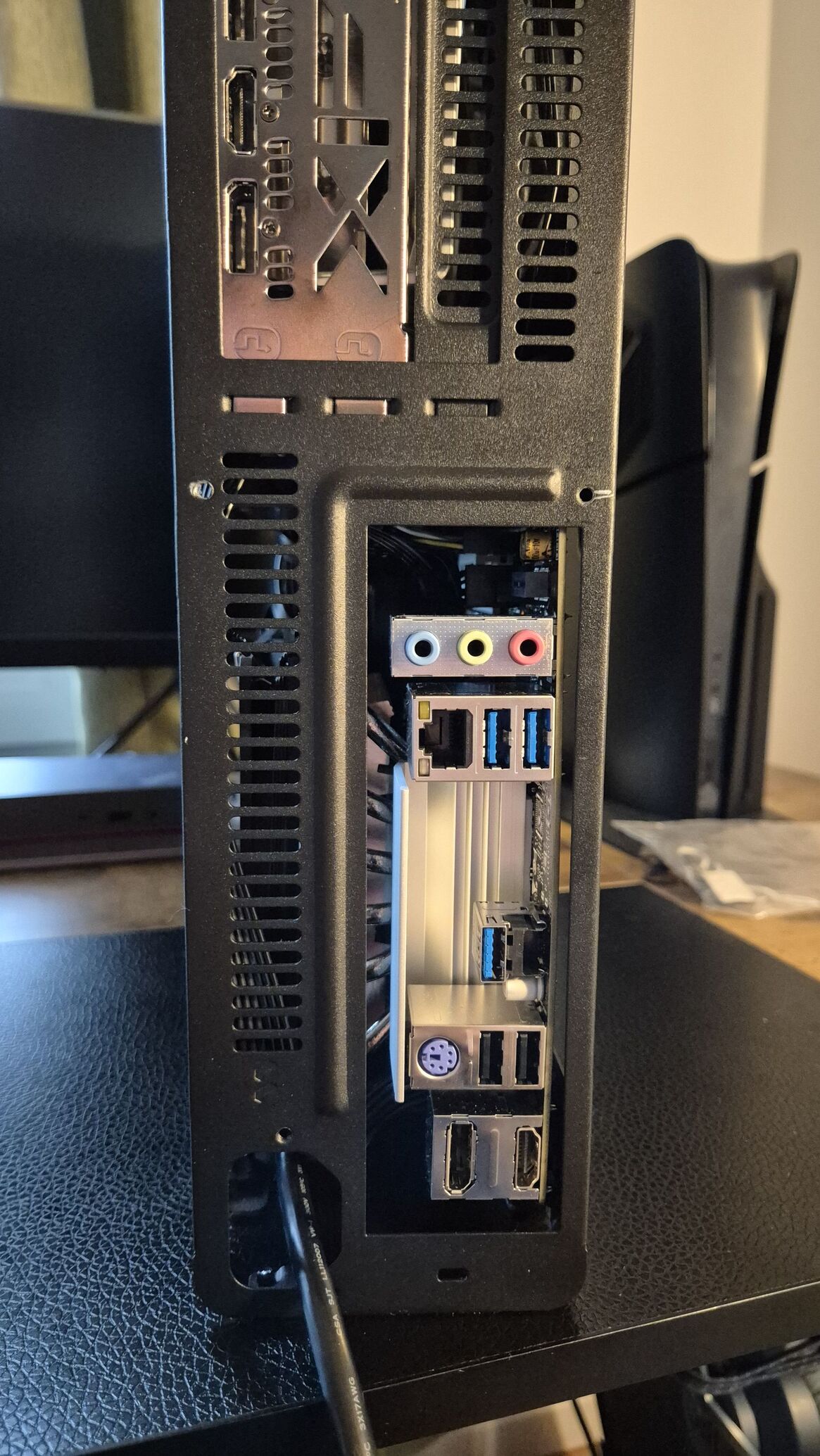

Hátul a tápkábel hosszabbítót nem rögzítettem mert az csak egy hosszabbító gyakorlatilag, és ha begyűröm a gép alá akkor a levegő útját állja el: [kép] [kép]

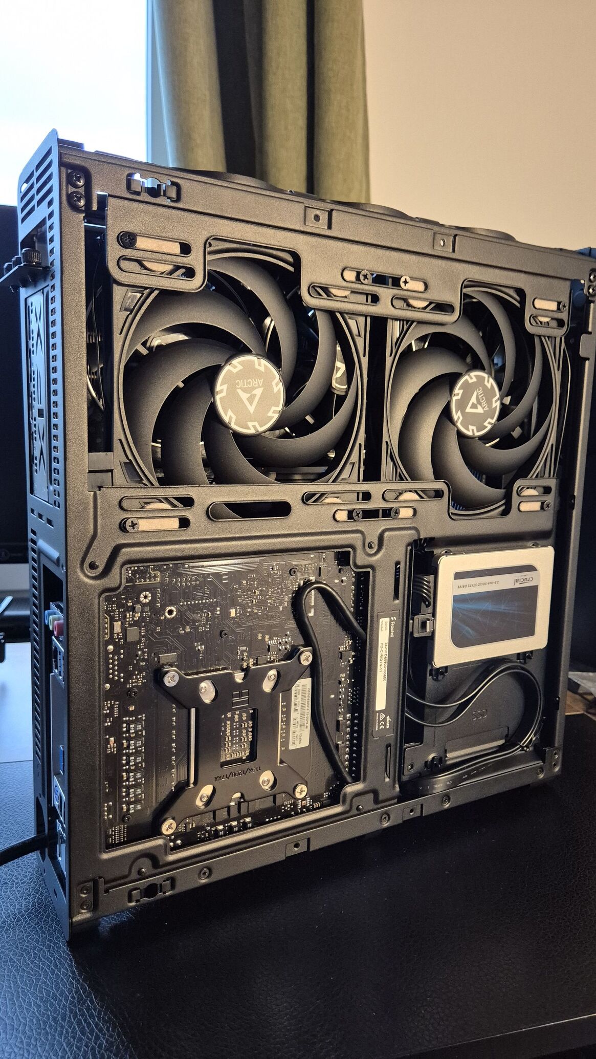

A két 14-es ventinél némi sufnituning kellett, mert különben beleért a lapát a gép lemezeihez: [kép]
Másik oldal: [kép]Összességében elégedett vagyok, az Arctic ventilátorok nagyon sokat csendesítettek a gépen. Két dolog zavar:

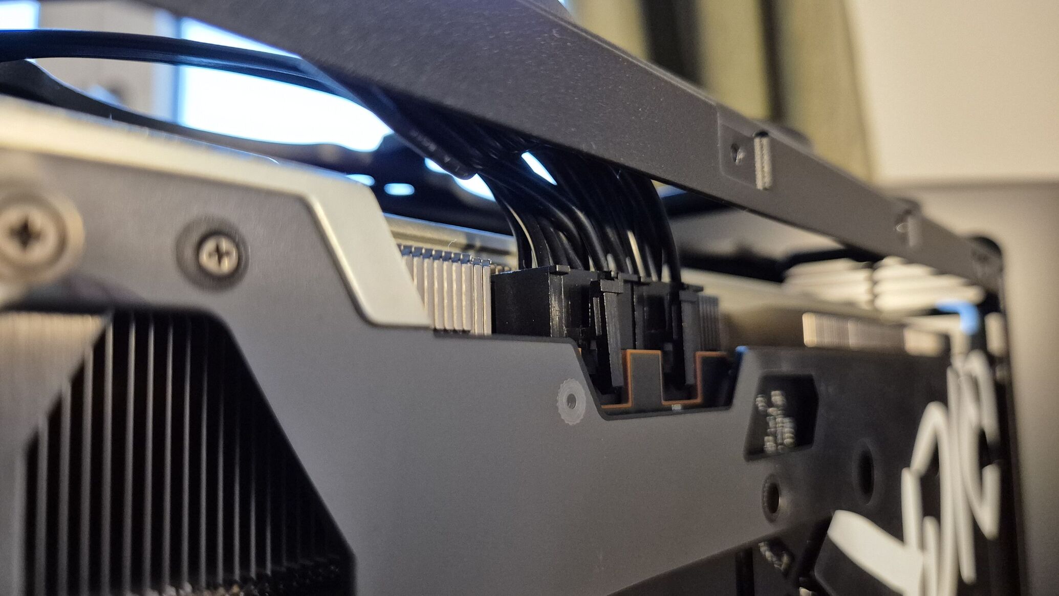

Az XFX 6750XT tényleg nagyon szűkös volt: a gyártó szerint 323 mm hosszú a kártya és elvileg 335 mm férne el max, mégis csak úgy fért be, hogy kicsit szét kellett feszítenem a házat. Pont annyi hely maradt a végén, hogy a pci-e tápkábel elfért. De aki kitalálta ezt a riser-be menő riser adaptert, és arra megy rá a gpu... az egész setup elég ingatag, kétlem, hogy túl sok ki-be szerelést kibírna...
