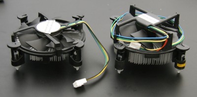

De viszont az ajánlás szerint a max magasság 1,25" lehet nos ezt jelenleg csak 1U hűtő. Ezt feltételezem 3,5" hdd esetén érvényes. 2,5" hddvel nyerhető még pár mm, de azt kiszerelve már a teljes melső rész felhasználható. Úgy tippelem ez esetben 1,8" lehet.Mercutio_: köszi, megérdeklődöm ott is. Ennél a apnál ( ECS ) írják a manuálban hogy a minipci-e felületen támogatja a msata bővítőket, valamint bios menü is van ezzel kapcsolatban. Feltételezm ezek után bootolni is tud róla.
toldy
Elsőrorban az esztétékia miatt, szerintem. Linkeltem képet feljebb, lényegében minden kiderül róla. Igaz ha egy 3,5" hddt berakunk nem lesz hely az alaplapnak, de bent a hdd.
Azt írják alaplap maximum magassága ami befér 1,25" a ház teljes magassága 2,25" marad kb 2,5 centi. -

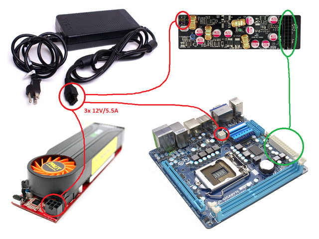

Az elképzelés jónak tűnik egy paneltáp 12V-s ág teljesítmény (áram) korlátjának kikerülésére, de megint hangosan gondolkodnék:
A Power Supply Design Guide for Desktop Platform Form Factors v2.3 specifikáció szerint a PWR_OK (power good) jellel az ATX PSU jelzi az alaplapnak "üzemkészségét", míg a PS_ON# jellel vezérelheti az alaplap a PSU ki/be kapcsolását. Feltételezem az ábrán feltüntetett paneltáp kezeli ezeket a jeleket. Ha így van akkor az AC/DC adapterről általad javasolt leágazó 12V-s ágakat nem lehet vezérelni (maximum a 230V kapcsolható, ami szintén nem tökéletes megoldás). Ez azt is jelenti, hogy az alaplap / grafikus kártya a PWR_OK jel aktív állapota előtt is kaphat 12V-t és a PS_ON# inaktív állapota esetén is megmaradnak ezek a feszültségek. Nyilván a paneltáp által kezelt további szabványos feszültségek a vezérelőjeleknek megfelelően működnek. Emiatt inkonzisztens feszültségállapotok lesznek az alaplapon. Gondolom ez nem kívánatos ...
HookR
A vizuális típusok kedvéért bátorkodtam felskiccelni, miként is lehet kiküszöbölni a pico/paneltáp 12V-os ágának teljesítménybeli korlátját. Jó, ha van ilyen is. De legalábbis elfér.
Fontos megemlíteni, hogy:
- Az AC-DC adapternek és a DC-DC tápnak egyaránt 12V-osnak kell lennie.
- A relatíve nagy fogyasztású (80-120W) VGA miatt a lényeg az AC-DC adapter terhelhetősége (200-220W), DC-DC tápnak megteszi 90-120W-os is.
- Ebben a felállásban a DC-DC táp 12V-os ágának mindössze 4A-rel való terhelhetősége nem hogy hátrány, de akár kifejezetten előny is lehet, hiszen cserébe az 5V-os és 3.3V-os ágak is erősebbek a szokványosnál. -

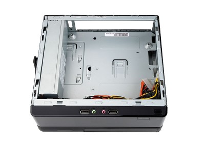

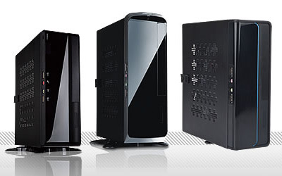

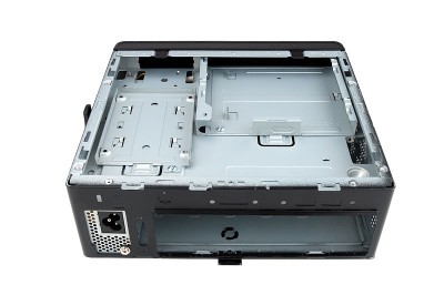

Szóval amik felmerültek.
isk 100Meglehetősen gány kidolgozásra panaszkodnak a népek:
my I/O shield didn't fit, had to scrap it
Case has serious issue where the cutout for the I/O panel is not in the right location. When you install the motherboard, the back panel I/O will not align with the holes in the I/O panel insert.
Unfortunatley my power switch died fairly quickly for some reason
my Zotac 9300 wifi mini itx board in this case and there is no was it will fit correctly
A 10 feedbackből mindegyik hasonló hiányosságokról panaszkodik.
eperfagyi
ki tud vmi pici usb-s monitort? (megjelenítő)
7"-10" képátló vagy kisebb érdekelne...
toldy
user137
#6098
Tudom én is azt szeretnék, csak nem találok.
Nézegettem még az lc12-t csak az drágább mint 30k illetve te sem vagy megelégedve a hűthetőségével, odd meg nem kell nekem így a lyuk ott marad az elején. Ami még felmerült az a q09f, csakhogy ebbe is 150w tfx táp van és amekkora egy félmagas bővítőt azért rakhattak volna bele.
isk 100
isk 310-150
lc12
pc q09fezek közül a legkisebb, legjobban hűthetőnek és majdnem a legolcsóbb ( ha éppen találok) az isk 100.
