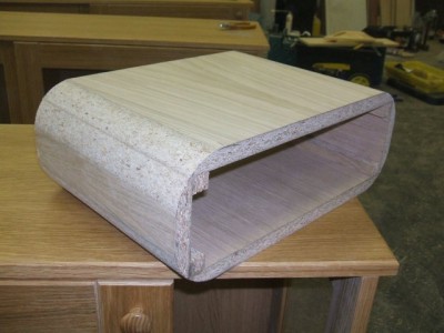

a multkori agyroham alatt lett egy eleg technokrata fekvo hazra otletunk, de nem hiszem h hamarosan megcsinalnank: femhaz, valami lyuggatott lemezbol (pl innen
) es az egyes alkotoelemek (vinyo, tap, optika) is a haz oldalat kepeznek ugy, hogy valamelyik oldaluk (tipikusan egy nagyobb feluletuk) sikban lenne a haz oldalaval/tetejevel vagy akar a hatuljaval is.tehat a mi tervunk szerint a haz jobbhatsofelso csucske a tap harom oldala, a balelsofelso az optikai meghajto es elolre v vmelyik oldalra kerult volna egy nagyvinyo, a haz tetejevel meg sikban lett volna egy nagyobb procihuto ventije v a bordak teteje. termeszetesen a hazhuto ventik is sikban, takaras nelkul. tehat pl a vinyo helye ugy lett volna kialakitva, hogy a hazon van egy kb 10x15x2.5cm-es melyedes, aminek az egyik vegen egy kifordithato panelen van a tap+sata csatlakozo, radugod a vinyot majd becuppantod a helyere. esigytovabb.
ha igy erthetetlen, csinalok majd latvanytervet. csunyan elnagyoltat
egyebkent fem+fa komboban is el tudom kepzelni a fakeret+perforalt femlemez hazikot szepen mondjuk natur fa + mattfekete lemez h klasszikusoknal maradjunk.

az aranyai jok lettek, kellemes, bar az elso tervek kicsit karcsubb hazrol szoltak
a kesz valtozat jo esellyel kap egy furnerozast (tolgy v bukk), szoval profi kinezete lesz. hetvegen berajzolgatjuk az alkatreszek helyet pontosan h meg lehessen csinali az aljaban a kimarasokat. fa nyomogomb lesz a reset meg a power is

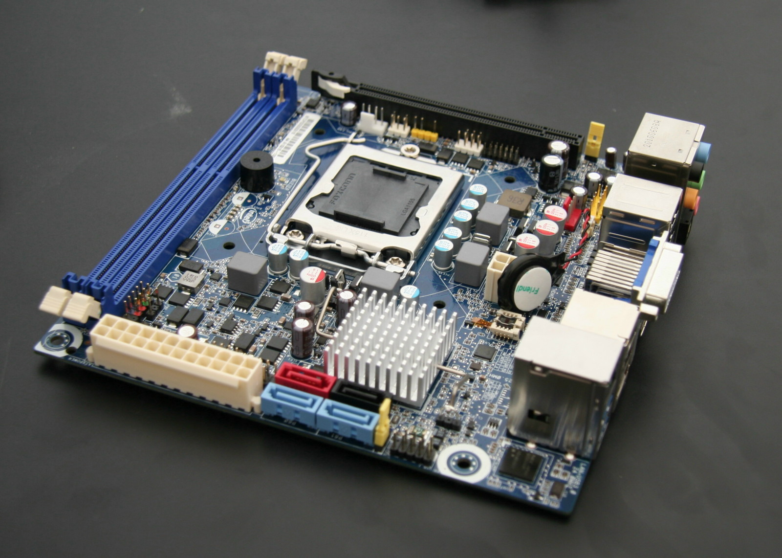

Helo népek! Összedobnék egy itx konfigot, olyan lap kellene amin van pcie is, s1156 vonalon van egy GB lap, de amd vonalon van-e? Feltétel még, hogy desktop memóriát használjon és ne asus legyen. s775-ös megoldások nem érdekelnek.
HookR
Közben eszembe jutott a méretei alapján az egyik, ha nem a legideálisabb H55/H57 kompatibilis, alacsony(abb) hűtő, a LOW-7000 (Alapból nincs hozzá LGA1156-os lefogató, de a honlapjuk tanulsága szerint a gyártó ingyen elküldi, ha ír nekik az ember) is. Akkor már legyen meg egy hsz.-ban a lehető legtöbb említésre érdemes darab!

üdv.
tudnátok pár boltot mondani ahol kapok
mini itx lapot am+ foglalattal, vagy akár
más foglalattal.
keresgélek, de nem találok.
kösz.

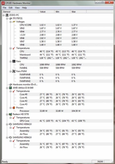

Akkor C3-as procid van, ami előny, mert az kevésbé melegszik azonos fesz esetén is, illetve jobban húzható, ha kell. Nekem C2 van, ami kicsit melegebb, plusz L3 is van, ami szintén megdobja a melegedést (állítólag egy 15-25W többlet terheléskor az L3, nem tudom.) Így nekem valójában Phenom II X4 van.
VID-et Core Temppel tudod megnézni, mikor terhelve van a gép. De szerintem 1.375V lehet. Kicsit magas, de ez egyáltalán nem gond.

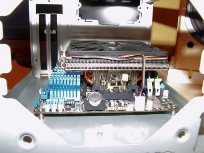

A blog érdekelni fog, mert egyre jobban bassza a csőrömet egy mini-ITX konfig.
Csak ahhoz pénz is kéne, meg normálisan letudni az első 1-2 félévet az egyetemen..."Az SG05 SFX tápja halkabb, mint egy 3,5" vinyó.
Speciel még nem hallottam a hangját még játék közben sem, mert akkor a Hawk-om a leghangosabb hardver, ami alapból halk."Pompás!
Mert kissé allergiás vagyok a gépzajokra, nekem az a gép tetszik, amelyiknél "nem látom" és "nem hallom" mikor működik. Ez jó hír, akkor tudnék mini-ITX-re is csendes gépet építeni.Hmm, ahogy elnézem a C2-es Phenom II-k is 95W TDP-sek, szóval ez szerencsés, bár mivel hibátlanul működik Phenom II-ként, akkor gyárilag lehetett volna az is, valszeg az lehet, hogy L3-mal már picit a 95W TDP fölé megy, de egy proci nem fogyaszt még terhelve sem annyit, mint ami TDP-ben meg van adva.

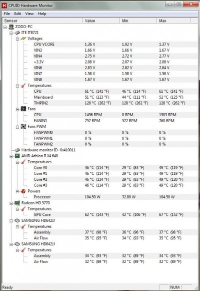

zodo
#19617792
#4640
Szia Earl 007!
Nem vagyok egy mágus, úgyhogy ezt a procit is segítségekkel sikerült választanom.
Szóval, ha minden igaz akkor Stepping 3 (Cpu-Z progi, szerint is)
VID -ről gőzöm se volt eddig, de talán a feszültség értékkel kapcsolatos jelző.
1.02V és 1.37V között ingadozik a HardverMonitor progiban nézve, de mintha az utóbbi értéket láttam volna a BIOS-ban is.
Bocs, ha nem erre vonatkoztak a kérdések!

Egy hétköznapi, felhasználó véleményeként.Az SG05 SFX tápja halkabb, mint egy 3,5" vinyó.
Speciel még nem hallottam a hangját még játék közben sem, mert akkor a Hawk-om a leghangosabb hardver, ami alapból halk.Szerk:
Jah, igen. Látom az okosított procidat.
Az még úgy is a max. határon van, amit a mini itx lapok többsége tud fogadni.
TDP 95W-ra értem. -

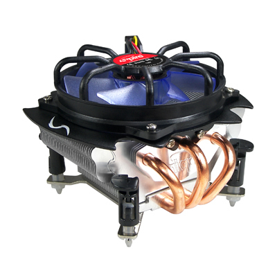

. Ebben az SPCR tesztben egy 86mm magas cpu hűtőt szuszkoltak be egy SG05/06-os házba. Azt gondolom, hogy akkor az Alpine 11 Pro Rev. 2-vel sem lenne probléma, hiszen az még egy mm-el kisebb is
, és csak 2,7K ellentétben a többi 7K-tól induló alternatívákkal. A hűtési teljesítménye véleményem szerint elegendő lesz egy 530-hoz vagy későbbiekben egy 650-hez is.Mi a véleményetek?

Cyrin: az a hűtő minimum 1200RPM-en pörög ezért halkabb nem lesz és a teljesítménye is max 73W tehát hűteni sem fog jobban

a 180W-os táp elég ehhez a rendszerhez, mert fogyasztás a következő prime 95alatt:
2,93Ghz 1,2V 105-110W 1750RPM 59-60fok BCKL 133 PQI 2926Mhz RAM 1333Mhz 7-7-7-20 1,5V ehhez hozzájön az igp még akkor is bele kell, hogy férjen -

Itt az ő írása, míg nem ér ide.Gyári hűtő általában elegendő, ha nincs húzva a proci, de ahogy érzed, ha jobbnak látod cserélni akkor nosza.
Keresőt használva, hozzájuthatsz több ajánlott hűtőtípushoz is. -
Cyrin
köszi a választ.
eglész pontosan ez van az alaplapnál:
Support for DDR3 1666 (O.C.)/1333/1066/800 MHz memory modulesszámomra ez azt jelenti, hogy amikor kiadták az alaplapot, még nem volt 1600-as RAM, ezért írtak bele túlhajtottat. ebből még az is lehet, hogy elmegy az 1600-assal.
ezeket a gyári procihűtőket nem érdemesebb lecserélni valami normálisabbra?

Ízelítő a H67-es köré épülő, leendő mini-ITX alaplapokból:
ECS H67H-I Mini ITX (link)
- LGA 1155 (Sandy Bridge)
- Intel H67 Chipset
- 2 x DDR3 Memory (Up to 8GB supported)
- 1 x PCI Express 2.0 x16, 1 x Mini PCI Express x1
- 2x SATA 6 Ports
- HDMI and VGA output
- eSATA----------------------------------------------------------
(kép2)
Vélhetően Intel ([link])

ezennel en a kardomba hanyatlok.
hosszadalmas tervezesi szakasz, csomo otlet, belso elrendezes utan megtalaltam a neten h a formatervet bizony mar lelottek
dell eco bambooszoval akkor egy kicsit most atalakitottuk. robosztusabb lett, nem teljesen kerek az oldala (csak erosen lekerekitettek az elek) es viszonylag jol bovitheto (1x slim odd, 1x 3.5" hdd, 2x 2.5" hdd, 1x low-prof pci-e, akar dual-slot hutessel is). az alaplap kivetelevel csavarmentes szereles, belefer a scythe big shuriken szelessegben es magassagban is el lehet menni 90mm-ig. kielegito szellozes (tapnak sajat legaramlat, a procihuto tud szivni a haz tetejen, a vinyoktol pedig egy 4cm-es szivja ki a meleget), persze kb 65W-os procira meretezve (leginkabb alulfeszelt downclock-olt x2 250-re
). videokartyabol celszeru lenne olyat beletenni, ami hatrafele tolja a levegot, szivni az is tud maganak a haz oldalan.
az eleje nincs tulzsufolva: feher ledek lesznek a visszajelzok (sztem nem illene elolre piros meg zold, foleg kek nem), ket gomb (power+reset), a slot-in dvd-bol csak a slot latszik. max kap majd meg egy markajelzest a haziko
igy mar nem annyira kecses, de kb sff merettartomanyban mozog annyi kulonbseggel h szelesebb, mint mely. jovo heten meg biztosan nem lesznek fenykepek.
viszont a nagy tervezes kozben a baratom is belelendult, az o asztali gepet pedig atultetjuk egy kb 60 eves radioba
meg ha nem is valosulna meg egyikbol sem semmi, akkor is nagyon jo jatek volt kitalalni es megtervezni az egeszet. de ezekbol gepek lesznek

Köszi.Kicsit féltem a ASUS M4A88T-I Deluxe lap és a Scythe Big Shuriken párostól, mert az az egyetlen rossz minőségű kép amit találtam róla a vásárlás előtt nem volt túl meggyőző.
, de simán ráment.
Bőven van hely mindkét oldalon, kb. 4-5mm a memóriáktól ill. a chipset hűtőbordától is. -

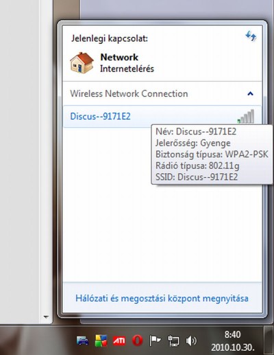

25 fok (panel, távhő)
Viszont előkerült egy újabb érdekesség.
Ok, hogy van wifi modul a lapon, de nem telepítettem hozzá drivert és az antennák sincsenek felcsatlakoztatva, de mégis van elérhető hálózat amihez csatlakozhatnék.
(gondolom valamelyik szomszédé)Valami ötlet, hogy tüntessem el ezt ?
Szereljem le a lapról a wifi modult, mert úgy sem használom. -
