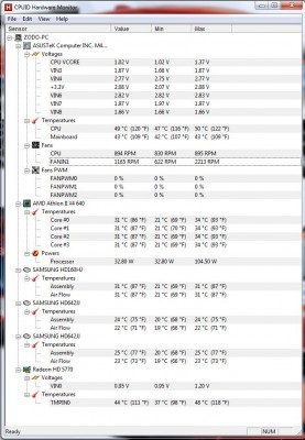

Zodo:Hat igen a kicsi gepek nem arra valoak, hogy non stop menjenek. De most ez a munkam.
Corsairt nem kene pucerra vetkoztetni, garit ne vagjuk haza...vagy talan?
Amugy ha tehetnem igy raknam be a hutot, ahogyan ti javasoljatok.
Pista0001:Energiatakarekossagi mod kikapcsolva. A tesztnapba benne lennek.
Proli Samut kiraktam desktop modba. Meglepodtem: egy C2Q 2,66-rol 3,5ra huzott procin idle 35 fokon ment es prime stress pedig 75 fokon, de ugy hogy a ventije forditva volt felteve. Azaz nem tolta lefele hanem szivta folfele. Kb olyan 10 fokkal rosszabbul teljesit mint egy CM 212-es.

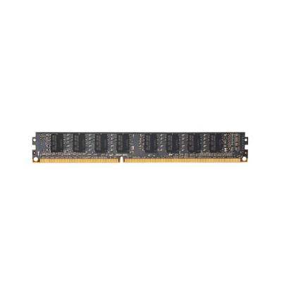

Osibaa, Stirbi: Nézegetem a Kingston kínálatát, de csak DDR2-esből látok sima, ECC nélküli, VLP formátumú memóriát. DDR3-asból nem. Persze lehet, hogy csak én nem találom. Ha mégis van, írhatnátok típusszámot.
Ellenben Super Talent-ből találtam: W1333LB2Gx, W1333LB4Gx

HookR
Jó tudni, hogy létezik ám alacsony memória is, mint pl. ez a Samsung MV-3V4G4:
