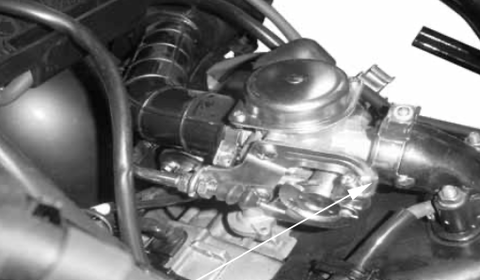

Én is egy hasonló hibajelenséggel küzdök, csak nálam tartós sebességnél, folyamatos gázadás mellett van fulladás, de ha megállok, és várok vele, utána megy tovább.
Én azt a tanácsot kaptam innen, hogy alapos karbi takarítással indul a hibafeltárás, szóval neked is ezt javaslom első körben. Aztán érdemes ránézni a kipufogógáz visszavezető csövekre (hengerfejtől indul). Nálam ott több helyen is anyagfolytonossági hiba volt a csöveknél.
