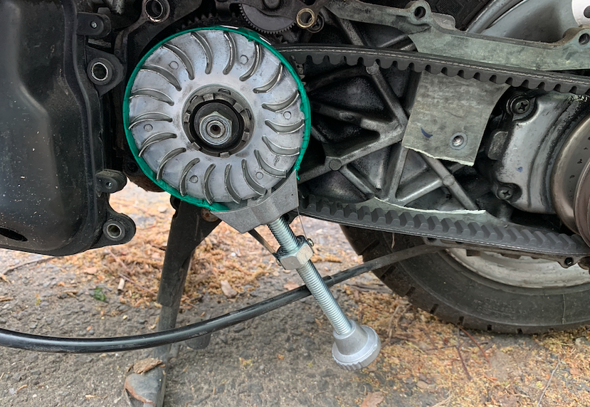

A multkor volt itt szo a variator blokkolokrol, illetve mivel lehet meg megoldani.(akkor irtam is, csak kep nem volt)
Tegnap atneztem megegyszer az asszony robogojat, mert tavaly ev vegen lett egy kuplung kisrugo torese, nagyjabol kitakaritottam a deknit meg kapott uj rugot, aztan le is lett rakva telre.
Viszont az uj kisrugokkal picit megvaltozott a gyorsulas, szoval gondoltam utanamegyek gorgovel.Nem volt kedvem felturni a szerszamokat a hozzavalo blokkoloert, ez meg mindig ott van a napi hasznalatos szerszamok kozott.
Szoval ezzel nagyjabol a legtobb variatortarcsat siman le lehet szedni, a lenyeg, hogy ne a lapatokra legyen raszoritva, hanem a tarcsa elere.
(egyebkent vicces, hogy van utvecsavarozo, blokkolo, mindenfele celszerszam, de megis sokszor a lustasag miatt a kezem ugyebe eso dolgokat hasznalom. Foleg ha a sajatomrol van szo)

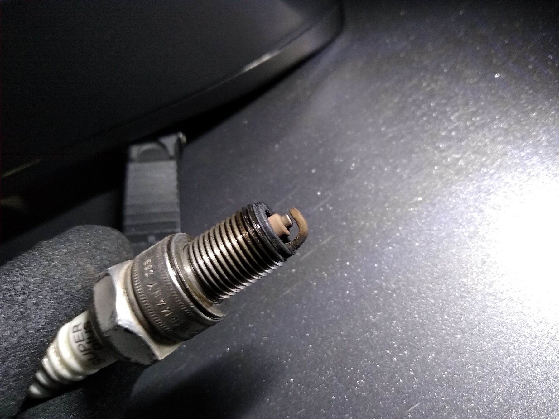

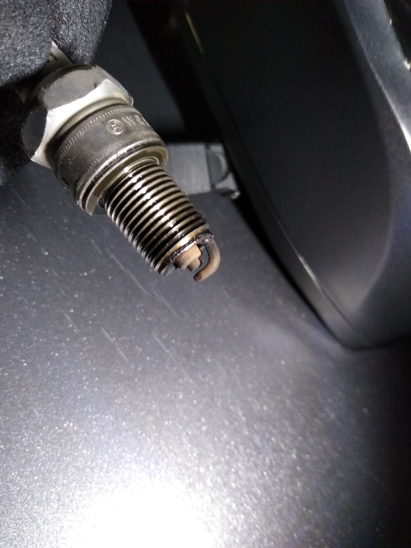

Az a gyertyakep jonak tunik. A melleklevego becsavarasara ha lefullad, akkor legalabb azt kizartuk, hogy pl a fotengely szimmeringnel nem sziv falsot(ami jellemzo, ha gond van).
Attol fuggetlenul nem art vegignezni, mert lehetseges meg hogy valahol van valami pici fals levego.Mindenesetre amig a szivatod resze nincs rendberakva teljesen, nem biztos hogy bajlodnek a hibakeresessel, mert nem tudni, hogy ott az automata szivatonal teljesen zart vagy milyen allapotban doglott meg, igy lehet hogy belezavar a keverekkepzesbe.
Amikor szetszedtetek akkor rendesen el lett takaritvaa mindene a karbinak?(fuvokak kicsavarva, keverocso jaratai atpiszkalva, stb)?
Ha a szivato reszt rendberakod en azert megegyszer atneznem a belsejet, odafigyelve hogy mi milyen allasban van(subertun a rogzites melyik rovatkaban, stb.)

Nos!
Azistenit...most jutott eszembe, hogy a féktisztítót nem fújkáltam rá sehova, hogy meglássam, hol szív faslot.
Mondjuk ezt azért nem csináltam meg, mert a melléklevegő csavart betekertem, és le is fulladt a motor. Akkor elvileg máshol nem kap levegőt, nem?
Az alapjáratot beállítottam, bár nekem nem változott negyed fordulatonként, csak mondjuk 4x1/4, azaz egy teljes csavar fordításnál történt valami.
Utána mentem vele, ugyanaz van, néha nyélgázon visszafullad, megtorpan.
A gyertya színe olyan, amilyennek leírtad.Van tipp, hogy mi lehet még a bibi?
