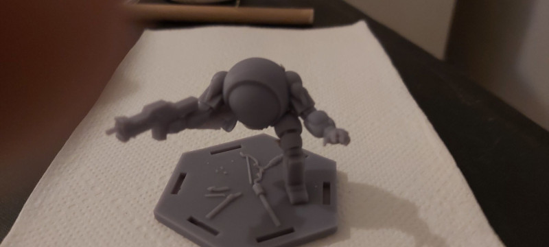

Reggie0 #42895 üzenetére
Visszavittem a vastagsagot 2,5mm re es rogton jo lett. Ugy tunik ennel a medellnel ez a max. Mar csak a lyukat kell beloni, foleg az atmerot, hogy beleferjen egy masik modell alja. Lehet csinalok 4 5 verziot kis gombokkel mas mas merettel. Egy mars4 maxot rendelek a gyartotol kov honapban 85k,atszamitva eleg megerosnek tunik, temelem kitart meg az akcio...
Reggie0
tibitron #42885 üzenetére
A falvastagsag biztosan szamit. A vekonyabb falakhoz probald meg a mozgatast lassitani, ne csak az emelest, hanem a visszahuzast is. En 60-ra szoktam allitani minden sebesseget, a saturn 2-on, aminek ketfele sebesseget is meg lehet adni, ott 60 az elejen aztan 180. Ha a lassitas nem sikerul, akkor a visszaengedes es a levilagitas utani varakozast is novelheted 1-1 masodperccel, lehet csak ideiglenesen elhajlik az anyag az aramlastol, de amikor megall a gyanta, utana visszahajlik a helyere.
Rakd fel az UVtools nevu ingyenes programot is es azzal ellenorizd a modelt, hogy nincs e benne hiba, pl. suction cup, mert az aztan sokfele hibat tud okozni.

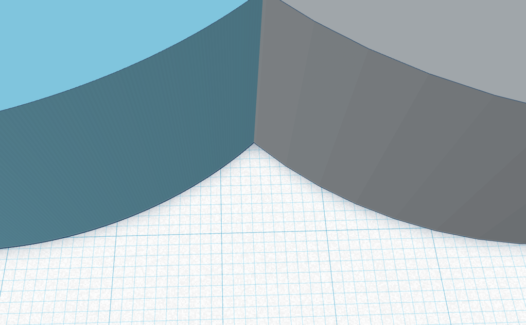

tsilver #42889 üzenetére
Egyszer kell megcsinálni és elmenteni egy saját többoldalú kört és azt betöltve már lehet normális alapból dolgozni.
Röviden: csinálsz egy nagyobb mondjuk 100x100-as kört 64 oldalut Ctrl+d vel másolsz belőle még egyet de egymáson hagyod. 3 fokkal elforgatod az egyiket majd egyesíted a kettőt. Folytat a másolást de most csak 1,5 fokkal forgatod el. Megint egyesíted őket. Ha ennél is tovább mennél akkor még lehet egy 0,75 fokost is rámásolni. -
azbest
mivel poligonokból áll, így nagy méretben látszódhat.
Curához és lehet máshogy is van arc welder addon [link] , általában támogatják az íves parancsokat is a nyomtatók. Lehet van külön parancsoros változat ami, ami kész gcodeban cseréli át a szakaszos íveket. Octoprintes [link]Videó is van róla, kicsit régi. [link] A videóban a külön parancssoros megoldást is mutatja 8 perctől, ahol csak simán egy kész gcode fájlt a tool feldolgoz.
tsilver
tinkercard-on kellene terveznem egy 150mm-es gyűrűt, de hiába állítom be maximálisra az oldalakat (64) ilyen szögletes lesz, korábban nem tapasztaltam ilyet , lehet valahogy korrigálni simává tenni?

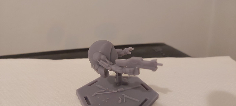

tibitron

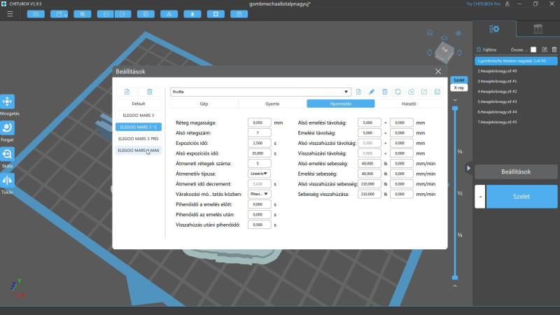

Reggie0 #42860 üzenetére
koszi. Varialtam a chituboxban, sajat modellel, amit eddig jol nyomtatott, de uj platformot raktam fel es allitgattam is par dolgot, azota nem megy. Egy lyuk is kell bele, abba raknam a pot fegyvereit(tarsas tervezet) de lehet ott rontottam el.. gyanta elagoo vizes, gyari szettinggel nyomom. Falvastagsagon varialtam, ez okozhatja ezt? 2,50mm most. Valami tipp mi lehet a gond?

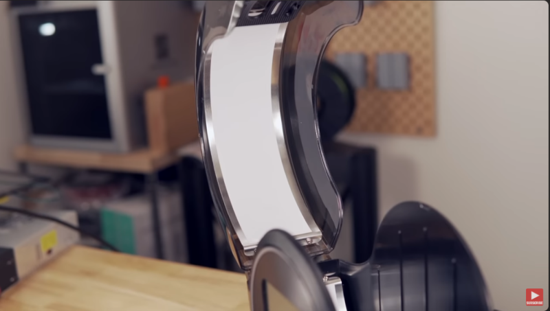

Mekkora különbség lehet a tekercs külső részén lévő (a meleg cirkuláló levegővel érintkező) filament nedvességtartalma, és mélyen a tekercs belsejében lévő filament nedvességtartalma között (ami nem igazán érintkezik a külső meleg mozgatott levegővel).
Ha gyorsan nyomtatok, akkor lehet, hogy eleinte még száraz a filament, majd később egyre inkább nem lesz az.
Miért nem csak az a rész kerül "gyorsszárításra", ami a nyomtató felé megy? Most az egész tekercset szárítják globálisan (tekercs szinten) bizonytalan szárítási faktorral...
A mytechfun is egy kis vattadarabot szárít, ami nem ad valós eredményt...

Reggie0

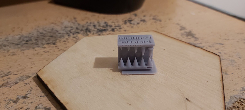

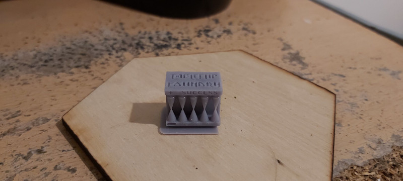

tibitron #42859 üzenetére
Ne supportra nyomtasd, hanem kozvetlen a talcara.
A success oldalon mindegyik cone jo, de a failed oldalon eleg nagyok a csonkok es egy ossze is er. Ez azt jelenti, hogy tul nagy a levilagitasi ido, csokkenteni kell. Addig kell csokkentened amig eppen jo marad a success oldalon, vagy ez ritkabb, de eltunnek a csonkok a failed oldal tetejerol. Altalaban a success oldalon elobb lesz hibas cone, minthogy eltunne az osszes csonk a faileden.
tibitron
elvegeztem egy kalinralast. Egy pro gyantas tudna ertelmezni es segiteni mit lehetne meg javitani?

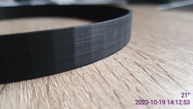

Melyik slicer tudja és mi a neve annak, amikor a perimetert Z-ben eltolva lehet generálni?
Vékonyfalú tárgynál, ahol nincs infill, belső perimeter és külső perimeter egymáshoz képest külön magasságokból indulnak, de ugyanakkora rétegvastagsággal. -
