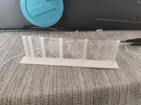

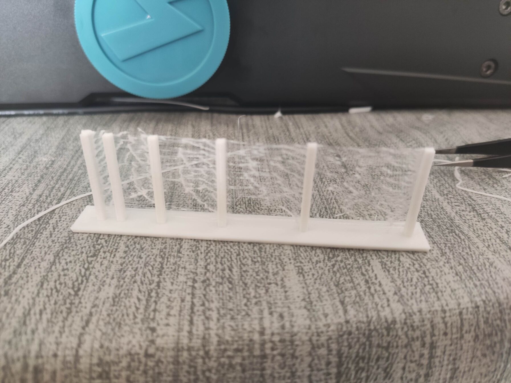

Soha nem nyomtattam ASA-t. Vettem egy gurigát, de képtelen vagyok nyomtatni vele. Álandóan bergad a hotendbe és már kattog is az extruder.
Anno volt ilyen PETG-vel, de elég volt a visszahúzást visszavenni 1,5 mm-re és jó lett. Ennél az ASA-nál meg már vittem le is, fel is hőmérsékletet, a vísszahúzás már szinte nulla, de csak annyit értem el, hogy később következik be az incidens. -

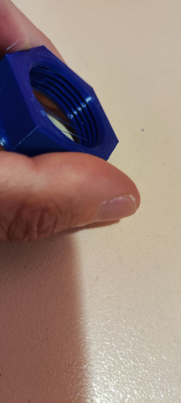

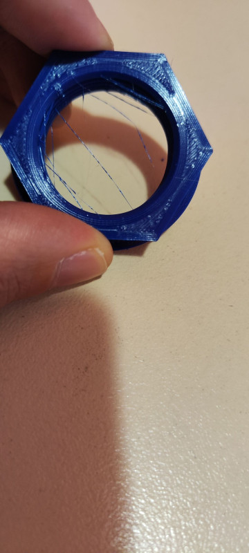

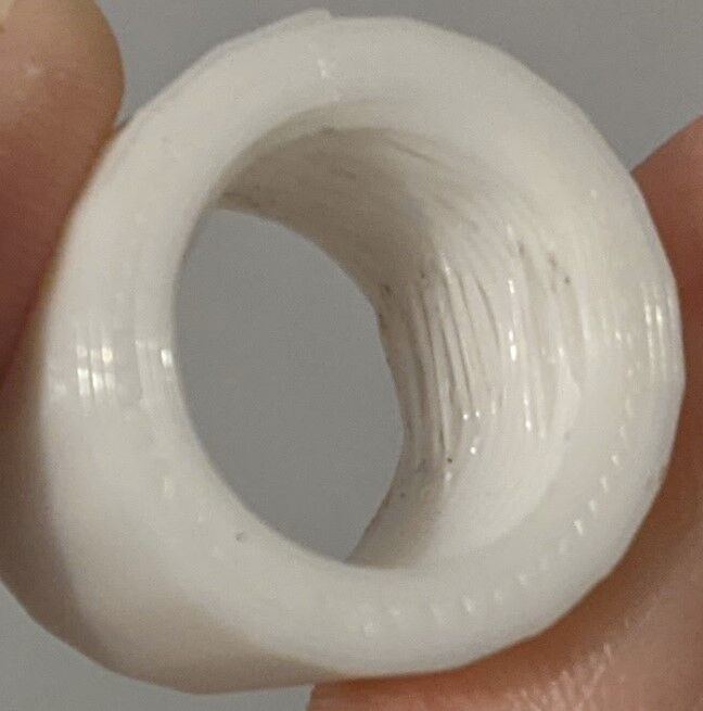

Norbi46
PetG-vel szeretnék menetes furatot/anyát nyomtatni de sehogy nem jön össze.
Valami hasonló eredményt kapok!
Próbáltam alacsonyabb hőfokkal (230) ettől már hova lejjebb petg-vel.
A fésülést is próbáltam már minden hogyan, hol több hol kevesebb ilyen szálat rakott a menetes részhez. A belső fal sebességen is lassítottam úgy sem volt jó.
Nektek megy az ilyen menetes furat? Gőzöm sincs mit rontok el/min változtassak. -

Képzeljétek, meglett a hiba.
Nem a cura, nem a filament, nem a hőfok, nem a pince.
Az extruderen van egy rugós ajtó, amit ki lehet nyitni, ott vannak a fogaskerekek, ott húzza a filamentet. Ott az egyik belső fogaskeréken van 2 csavar, mind2 laza volt nem is kicsit, szerencse hogy nem esett ki, mert lett volna darálás.
Meghúztam és mostmár nem folyik a filament, csak azt a pár mm-t amit eddig is, mostmár sima a felület is amit nyomtatok, 190C-on is.

A szálazás az az esetek 98% beállítási hiba slicerben, cura-ban nem tudom van e olyan lehetőség hogy travel előtt csinál egy rectract-ot, ha van akkor az megoldja a próbémádat részben.
A másik pedig a travel speed emelése a nyomtatás közben, ezt szintén slicerben.
Nem tudom nekem azért az a pince setup kicsit szúrja a szemem, mert hamar vissza tud párásodni a filament, ha nincsen szárítód akkor én a helyedben eggyet beszereznék, mert sok hasonló problémát megold, ha közvetlenül a szárítóból nyomtatsz.175 nózi temp meg elég kevés mindenhez is, ha nem akarsz ilyen filament szivárgást a nyomtatás előtt, akkor a end g_code-ot szerkeszd meg úgy hogy amikor lehut akkor húzzon vissza 5mm filamentet.
De ehhez az is szükséges, hogy majd a start g-code-ba ezt az 5mm-t be kell tenned kezdéshez!!!Amúgy nekem is felfűtéskor minimálisan szivárog az anyag ha nem huzatnám vissza 5mm-t, persze hotend függvénye is... Dragon high flow is szivárog ha csak 2-3mm-t rectracolok az end g-code-be.

Lehetséges, hogy csak a filament-el van a gond / az idő is melegebb / párásabb. Pincében van a nyomtató, általában elég száraz, de most ugye nem olyan idő van....
A retraction beállításaival nincs gond amúgy azt néztem, de ha leveszem a hőfokot 175 fokra, akkor drámaian javul a szálazás és a szivárgás. Ennél jól gondolom, hogy nem mehetek lentebb? Most vagy nagyon meleg van, vagy a termisztor nem működik jól és rossz hőfokkal működik.kzkz: annál igen, de ez pla, bár sokkal rugalmasabb, mint a Sovol gyártmány...
syler123
Curat használok, de ez nem a szeletelő gondja, bekapcsolom a nyomtatót, felfűtöm 200fokra és szépen lassan kifolyik a filament, ami a hotendben van, utána persze eláll, de ha tekerek rajta annyit, hogy épphogy kiérjen, elengedem, utána megint kijön. Tudok így is nyomtatni, de tuti nincs jó hatással a minőségre.
