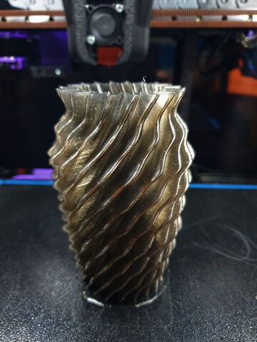

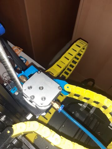

bbmt
Átalakítottam az ender 5 pro-t direct drive-ra.
Ezt a fajta TPU-t nyomtatok vele, szépen viszi,de ha"magas a tárgy" akkor simán felválik az asztalról.

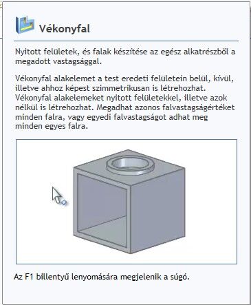

zsolti_20
Sajnos még nem találtam megoldást egy viszonylag speciális 3D modellezésre/tervezésre:
[link]Próbálkoztam Solid Edgeval, Tinkercaddal, Blenderrel, Houdinivel. Már közel 30 órát tettem bele, és ilyen egyszerűen tűnő feladatot nem sikerül megoldani
Közben kiderült, hogy a cura-ban van mold funkció amivel lehet moldot csinálni, de a körülötte lévő körívet sajnos nem sikerült megoldani.
Van valakinek esetleg ötlete, hogy merre lehetne elindulni ezzel kapcsolatban? Én már kifogytam az ötletekből. -

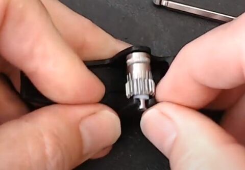

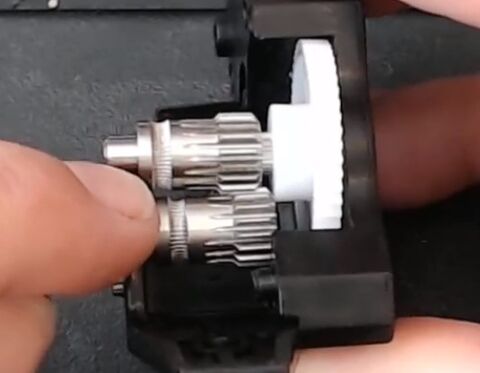

azbest
excalibur36 #31806 üzenetére
BMG klón kapcsán múltkor láttam egy kis videót... a feszítő karon némelyik klónnál túl sokat tud csúszkálni oldalra a csapágyon a fogaskerék és ezért néha nehéz lehet befűzni szálat, mert teljesen el tud a pozícióból csúszni. (képek a lejjebb linkelt videóból)
Ptfe cső végéről kis karikát vágva a tengelyére, azzal lehet középre igazítani. Nem feltétlen csak egy 2mm darabbal, mert akkor lehet pont nem esik jó helyre, hanem mindkét oldalra 1-1 mm körüli karikával.
Nekem az utóbbival még jobb lett az egyik klónom. Vannak különbségek a különböző gyártású klónok közt, nem mindnél van ez, nem mindnél egyformák a pozíciók. [link]
Még nem próbáltam vele nyomtatni így, mert egy másik fajta klón van most felszerelve és nem akarom megbontani, mert most a korábbi hullámok nélkül sikerült nyomtatni a zx81 házat
amíg azt nem fejezem be, addig semmit sem változtatok
(A hullámosodás megoldására nem tudom a konkrét okot, mert igazi v slotra csere, marlin upgrade és cura upgrade is volt közben, és most másik pla tekercs is lett megkezdve) -

laskr99
Hát azon gondolkodtam, hogy mivel az orbiter 21k volt, rádobom azt a 10k-t és veszek egy eredeti BMG-t, mert akkor már kb az semmi. Bicaj fékkel jártam meg már így, megvettem a 20 ezrest, széthullott, a 34 ezres márkás meg ütöd vágod semmi baja.
