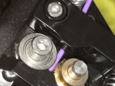

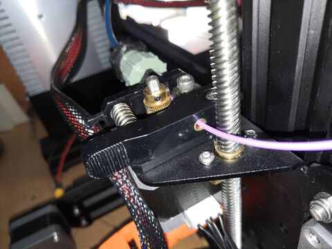

dugesz77
fboldog #31292 üzenetére
Pontosan. Ha el van törve a kar akkor inkább darálja a filamentet ,mert elcsúszik az anyagon a hajtás(nálam is ez volt). Furcsa ez a nagy nyom a filamenten mintha túl erősen nyomná a rugó az anyagot.

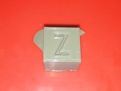

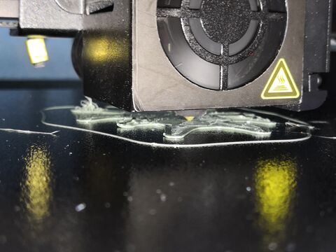

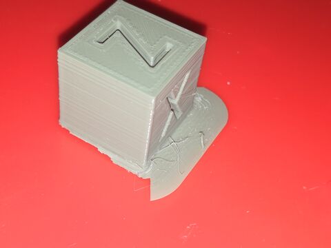

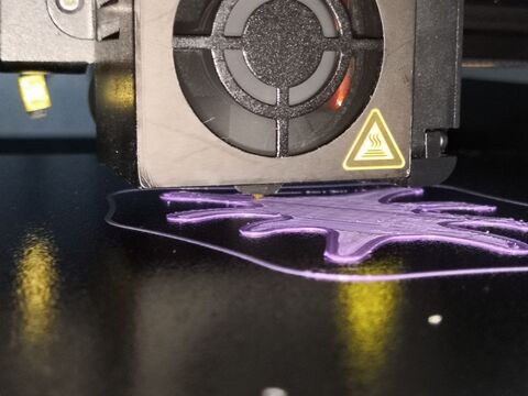

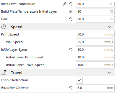

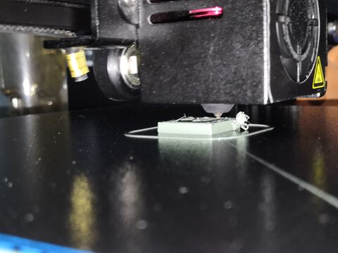

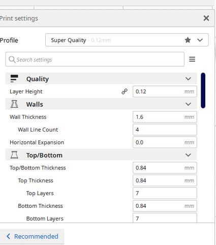

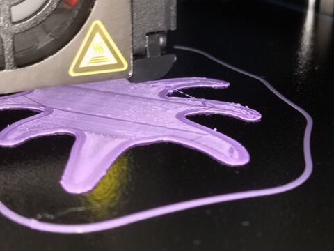

laskr99

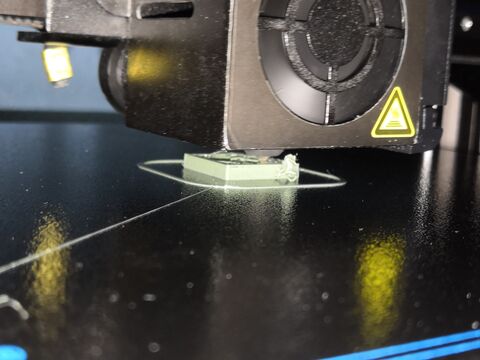

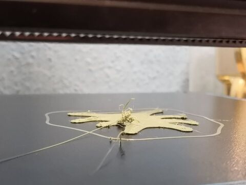

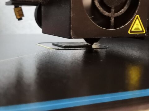

Z orsó ugyan úgy van mint gyárilag, nem volt piszkálva megvétel óta, mit kéne nézni?
X kocsi után lett húzva megvétel után, 0 mozgás, már a szíjat is meghúztam, semmi különbség.
Az a nyomódás nekem is daráláskor volt,de kiderült,hogy a chep fix és mellé capricorn cső megoldja szépen
laskr99 #31291 üzenetére
Pár gondolat még:
- ha megmozgatod az X kocsit, nem billeg az aluminium profilon?
- a Z orsója jól van rögzítve? Nem csúszik esetleg? Vagy nincs széthullva a kuplung?Azért kérdeztem a "fogasléc" jelenséget, mert nekem amikor még a gyári extruder és hotend volt az Ender3 Pron, akkor ha dugulás volt, inkább beledarált a filamentbe, de ilyen állapotot sosem láttam.

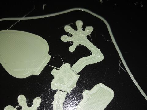

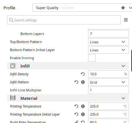

laskr99
fboldog #31289 üzenetére
3x volt 0.4-re csere, mindegyik új volt. Most 0.3 van fent, hátha.. A lila már azzal volt.
PIDet kalibráltam, de semmi változás. 235-ről 2. layernél mikor 225-re kéne mennie lemegy 213 környékére, majd onnan fel 226-7 majd vissza 225. Pedig 2x8 kör pid kalibrálást is lefuttattam, majd mentettem az értékeket, vissza olvasva azokat is dobja vissza.
Az extruderre kaptam egy jó ötletet, a rugónál a karikát vegyem ki, sokkal kevésbé fogja nyomni. De azt a nyomot akadáskor csinálta, ezt már 3x elmondtam. Ha nem csinálja sokkal szebb, itt a rugó még rá is van húzva:
laskr99 #31288 üzenetére
Feljebb kérdeztem már egyszer, de nem rémlik válasz.
- Nozzlet cseréltél? (Teszteljünk alap 0.4-gyel.)
- PID kalibrálás volt? (Nem ugrál a hőmérséklet? Pl. kontakt hiba miatt)Továbbra is tartom az állításom, hogy amíg ilyen nyomot hagy a filamentben az extruder, ronda lesz a nyomtatásod.
laskr99
rednifegnar #31285 üzenetére
Még mágneslap előtt kezdte, a gyári lappal. Szintezés fix nem hibás. Előtte ha a hotendet szétkaptam, majd ott átdugdostam a csövet és újra összeraktam, 1-2 print hibátlanul kijött, majd megint szarakodott. Na az most már nem működik, mindegyik rossz. Első 1-2-3 layer hibátlan, utána kezdi rossz lenni ahogy néztem.

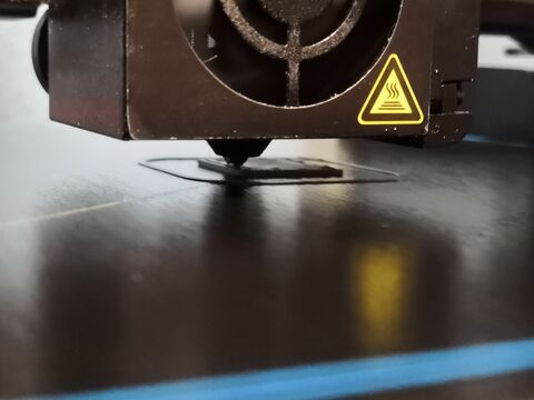

laskr99
rednifegnar #31283 üzenetére
PLA előtte jó volt, most lett rossz, amióta a PETG is hibás.
laskr99
tothferenc #31281 üzenetére
Minden, már 20x meg lett csinálva

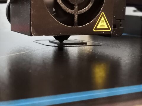

Saccco
fatal1ty1984 #31264 üzenetére
PTFE mentes hotend és szoftverben engedélyezni kell a nagyobb hőfokot.

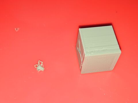

zsolti_20
laskr99 #31241 üzenetére
0.4 nozzle-val így állítsd be:
Layer height: 0.2
Initial layer height: 0.3
Line width: 0.4
wall line width: 0.4
outer wall line width: 0.4
inner wall line width: 0.4
top/bottom line width: 0.4
infill line width: 0.4
skirt/brim line width: 0.4A flowal csak "finomhangolsz". Arra is flow kalibrációt kell csinálni legalább két falvastagsággal. Általában ez az érték soha nem nagyobb 5-7%-nál lefelé vagy felfelé.
A kalibrációs vagy beállítás problémák miatt nem sikerül a nyomtatás.
Lődd be a gépet ahogy írtam, és csatolj pár képet a kocka méretéről. -

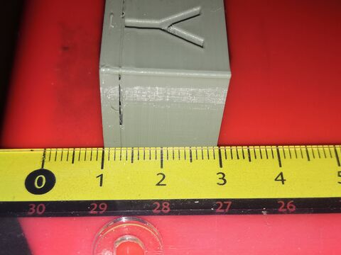

zsolti_20
laskr99 #31238 üzenetére
Milyen méretű nozzlet használsz? 0.2?0.4?0.6?
Ha tudsz nyomtass egy kalibrációs kockát és próbáld lemérni. Ha más nincs akkor vonalzóval.Kalibrációs kocka:
[link]Ha megírod a nozzle méretet és küldesz pár képet a kocka méretéről akkor kicsit előrébb leszünk.
Ha lehet még nyomtatás előtt húzd le a csövet az extruderről. Extrudálj 10mm-t, és jelöld meg a filamentet alkohol filccel vagy ragasztó szalaggal pontosan a csatlakozó mellett. Extrudálj 100mm-t és mérd le. Ha az extrudált mennyiség nem egyezik 100mm-el akkor kalibráld az extrudert hogy pontosan 100mm-t toljon ki.
Ha ez megvan hagyj mindent beállítást jelenleg úgy ahogy van, csak a flow-ot tedd 95%-ra.
Ha megvan a kocka rakd rá a vonalzóra és küldj pár képet hogy láthassuk a pontos méreteket.
Ha valahol megakadsz írj nyugodtan. -

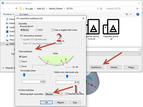

tothferenc
Norbi46 #31208 üzenetére
másabb. Én anno ezzel kezdtem, amikor lézervágóra csináltam a maszekot. A fusion360 nekem nem áll kézre. Azóta az SE mellett felraktam a DesignSpark-ot, frankó kis program, van amit egyszerűbb megterveznem benne, mint az SE-ben. Pl. DS-ben ha egy üreges testben kivágnék, kiválasztásnál ott "metszést" csinál és egy új síkot a könnyebb művelet miatt. Ezt pl SE-ben eddig még nem jöttem rá, hogy lehet.
#31215 fboldog Nekem a sima 2020 edition van, nem a próba/diák/közösségi verzió. Ezt a pattern dolgot nem sokat használtam, raszter kiosztásnál működik, kör kiosztásnál is, de görbe mellett nem ha szinkronmodellezési alkatrészben próbálom. -
laskr99

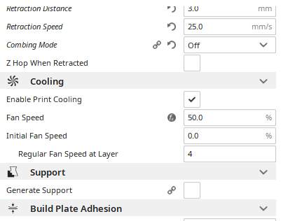

zsolti_20
laskr99 #31234 üzenetére
Curat-t hasznalsz?
Tudsz kuldeni egy screenshotot a layer meretekrol? Mekkora nozzlet hasznalsz?
Tudsz nyomtatni egy kalibracios kockat es lemerni a mreteket?
Nekem meg mindig ugy tunik hogy a Z tengely emelkedesevel kapcsolatban kell keresni a problemat, vagy tul sok anyag jon.

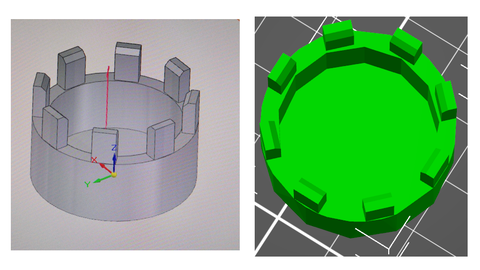

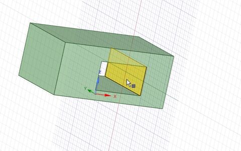

tothferenc #31207 üzenetére
SolidEdge melyik verzióját használod?
Nálam az a "probléma" jött elő a Solid Edge 2021 Community Editionben, hogy szerettem volna a Fusion 360-ban használatos Pattern on Path (pl.: https://www.youtube.com/watch?v=9xit7JRPQ0A) jellegű megoldást és semmi ilyen funkciót nem találtam ott ahol lennie kéne.
Jól sejtem, hogy ez nem létezik a CE verzióban? -

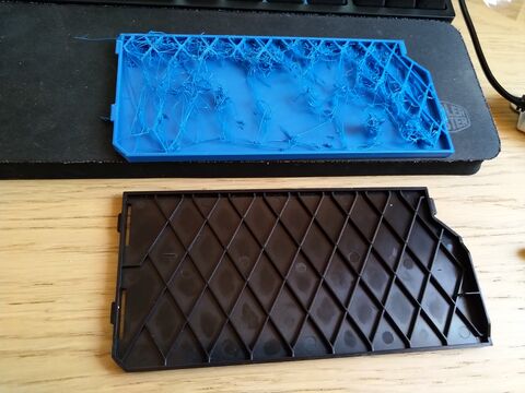

Demo07
Segítséget kérek 0.6 Nozzel-el kapcsolatban!
Szívok egy ideje, hogy elfogadható nyomat legyen ezzel a 0.6-os méretű nózival... nem kell kiállítási darab minőség, de egy folyamatos és elfogadgató kinézetre szeretnék eljutni... 30-40% gyorsabban mint a 0,.4-es nózival. (0.4-l már számomra szép nyomatot tudok csinálni)
Most sajnos ilyen a nyomat... és ahol kéne, ott nem mindenhol folyamatos, viszont a support olyan szinten rá van gyógyulva, hogy oldalcsipővel kell vágni, már ha hozzáférek...
Képeken lévő darabról nem tudtam szépen leszedni a supportot, és még randa is.
[kép] [kép] [kép] [kép] [kép]
Alkatrésznek lenne, funkciót lássa el, de gyorsaban készen legyen...
Valakinek van működő és bevált, relatíve "szép" 0.6 nózis nyomathoz PrusaSlicer profilja?

Hali!
Ez jobb mint fusion 360? -
