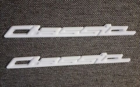

rednifegnar
excalibur36 #30164 üzenetére
en keresnek valami hasonlo fontot, azzal leirnam es utana kicsit radolgozni ps-ben, hogy meglegyen az also osszekotes, stb.
valami ilyesmit
vagy ilyet -
Mr.Csizmás
szkenneld be, onnantól már digitális formában megvan, konverziós toolsetekkel sima ügy.
azbest
excalibur36 #30162 üzenetére
ha van rendes grafikád róla, például svg formátumban, akkor lehet akár a webes tinkercad-ba is be lehet importálni és magasságot adni neki, meg beállítani lejtős szélt hozzá.

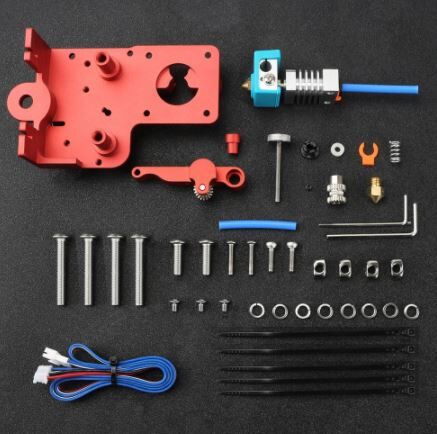

Stieve #30156 üzenetére
tollal húzz a csőre egy vonalat és akkor látod, hogy fel-le jár-e
Nekem (nem ender géppel) a direct drive mellett is van a bemenő filamenten ptfe cső. Csak azért, hogy vezesse a filamentet. Mert az extruder meg tudja csavarni és egy idő után elkezdi a csavarodás letekerni a dobról a filamentet nélküle.
Stieve
azbest #30155 üzenetére
Köszi, ezt is meg fogom nézni. Elméletileg ellenőriztem összeszerelésnél és rendesen bent volt a helyén de újra megnézem.
Ugye direct drive, tehát csak egy rövid cső van a hotendtől az adagoló fogaskerékig, és ott pont nem látni a végét, hogy mozog-e.
De mindenképpen ott is kutakodok... -
LógaGéza
Stieve #30151 üzenetére
Valószinű túlmelegszik a stepper motor. Nekem is volt ilyen problémám, (igaz nem DD alatt), hogy átvette az extruder a heatsink szerepét a stepperen, és nyomtatás közben szépen felmelegítette a motor az extrudert, lepuhult az anyag, és nem bírta tolni tovább.
Húzd ki belőle a filamentet, és nézd meg, hogy van-e a torok felett nyírás a filamenten.
Esetleg szerezz be a motorra hűtőbordát, vagy vedd lejebb a vRef értéket. -

Stieve
Tudnátok egy-két tanácsot adni Ender 3 V2-vel kapcsolatban?
Adott ez a nyomtató, ami szépen tette is a dolgát. Hozzáteszem nem vagyok valami profi a dologban de azért youtube stb sok segítséget ad.
Szóval a működő gépen lecseréltem a filament adagolást egy aliexpress-es dircet drive-ra. Mellékelek egy képet...
Ezek után újrakalibráltam az estep értéket, a visszahúzást visszavettem 1mm-re és 35-re a sebességét.
A gép elkezd nyomtatni látszólag az elején rendben, de kb a 2/3-tól elfárad egyre kevesebb anyagot adagol és valamikor a végén már semmit.
És nem értem miért...
Kicsit tanácstalan lettem, és elakadtam...
Köszi a segítséget előre is!!Stieve
azbest

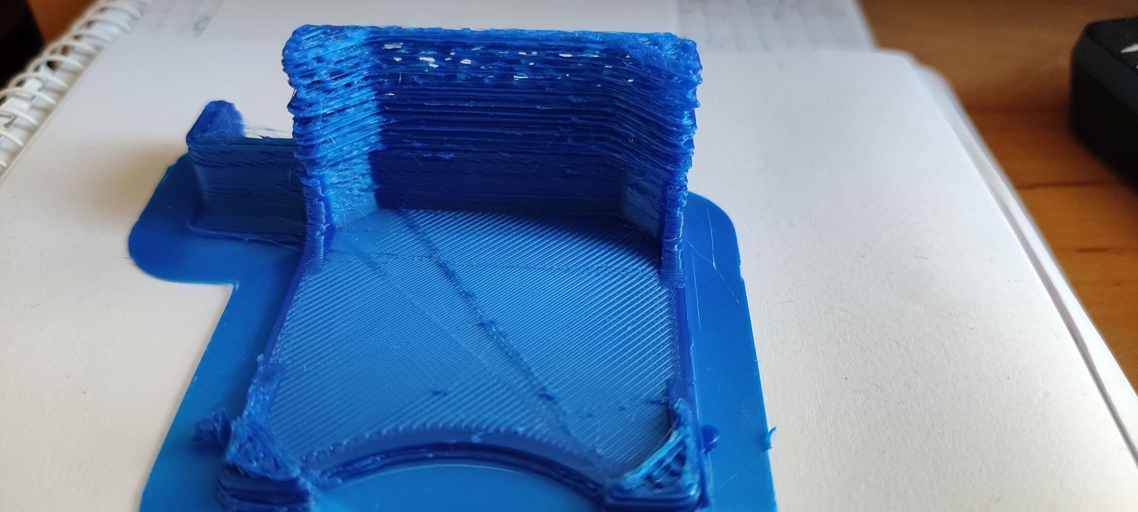

MrYoniko
Szerettem volna nyomtatni ABS anyaggal, de valamiért sokadik próbálkozásra sem jön össze.
Folyamatosan felkunkorodik, felvállik a minta.
Gép: Ender 3 pro
Filament: Gembird - ABS
Nyomtatási sebesség: 50
Asztal: 60 fokos
Fej: 225 fokos
Szeletelő progi: Cura
Az asztal jól van beállítva, PLA-val semmi gond amikor nyomtatok.
Bármilyen tanácsot elfogadok, lehet a hőfokok rosszak? -
excalibur36
Szeretnék venni egy nyomtatót, de laikusként nem tudom, hogy melyiket lenen érdemes megvenni...
Szerintetek ezek közül melyik lenen a jobb választás?Ender3 v2
Tronxy XY-2
Anycubic Mega S -

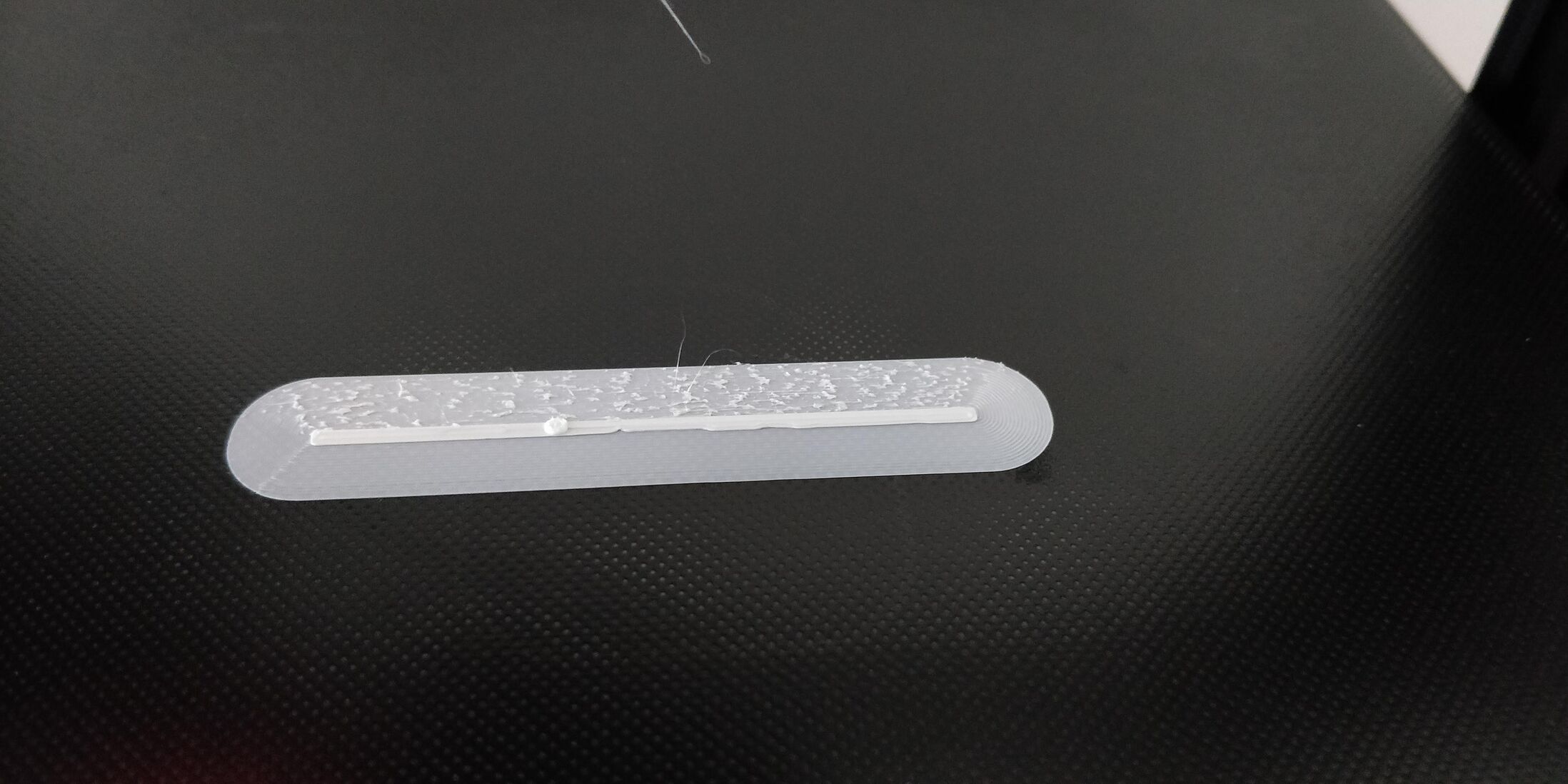

plgr
ezt a jelenséget mi okozhatja? Tökéletesen tapad az első réteg, az egyik fele szép, a másik meg ilyen csúnya.
