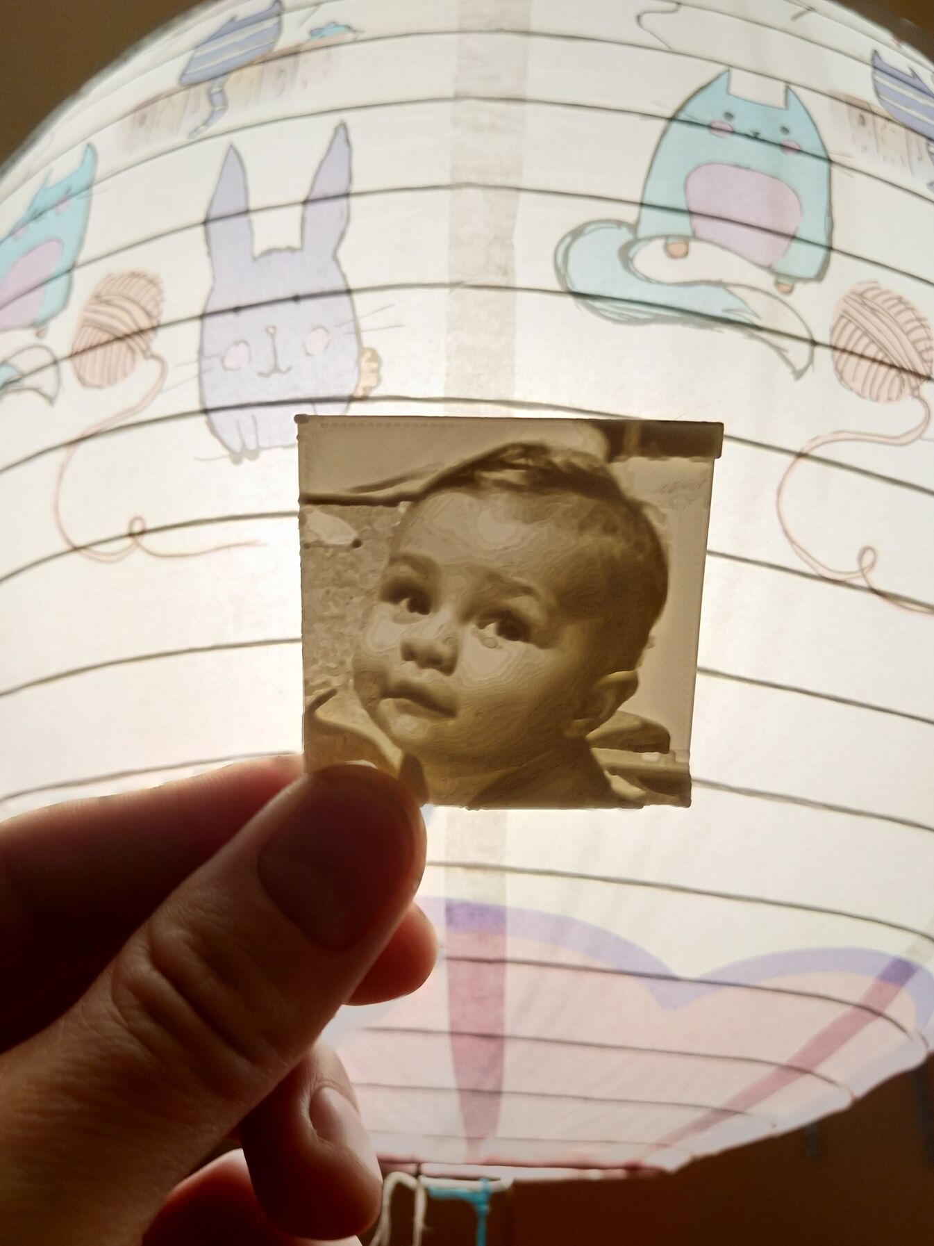

Egy ideje eléggé pörögsz már ezen. De tényleg hasznos is lehetne, ha akár a jól sikerült kockát befotóznád egy enderes kockával együtt és bemutatnád, hogy miben más a kettő. Mert most inkább csak túráztatod a srácokat, ha egyetértenek akkor azért, ha nem értenek egyet akkor azért
