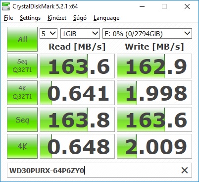

VWtuning
Tegnap sikerült beszerezem egy WD Purple 3TB winchestert, amiről készítettem tesztet. Nincs még rajta adat, teljesen üres. Gondoltam megosztom veletek.
Egy Sharkoon Swift Case Pro külső házban használom. Szinte alig van hangja.

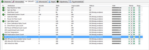

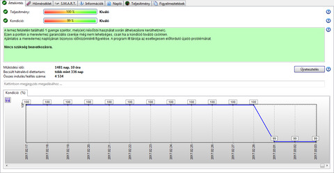

Piftuka
A kérésem némiképp speciális, ugyanis az alábbi, minden szempontból kiváló, "WD10EALX-009BA0 1 TB" merevlemez méltó utódját keresem:
Mint látható extrém "munkaórát" kibírt, 2010. decembere óta hűséggel szolgált, meglehetősen nagy adatmennyiséget mozgatva. Tulajdonképpen a SMART értékei etalonnak számítanak; csak és kizárólag az "elhasználódást" érintő értékei romlottak (motor felpörgések száma, bekapcsolt állapotban "töltött" időtartam, stb.)
Sajnos azonban - furcsa módon éppen most március 01-én - megjelent egy hibás szektor a felületen:
Mivel tudom, hogy a hibás szektor olyan, mint a vírus, és ha egy megjelenik, akkor várhatóan exponenciálisan növekedni fog a száma, ráadásul sok fontos családi fotót, filmet is őrzök a merevlemezen, ezért sürgősen szeretnék helyette egy hasonlóan kiváló példányt, ami várhatóan legalább 5 évig éppen így gond nélkül, etalon módon üzemel.
- A Western Digital műhelyéből az alábbi kritériumok alapján:
- Megbízható, rendkívül tartós, "strapabíró"
- Háttértárnak megfelelő
- Fontos adatok tárolására is megfelelő
melyik modellt, ill. modelleket ajánljátok, és miért?- Tárkapacitásban, lemezek számában, nem tudom, mi manapság a praktikus...
Úgy ~2-3 éve nem követem szoros figyelemmel a hardverpiac ezen vonalának változásait, így hálás vagyok minden érdemi segítségért!
Köszönettel: Piftuka

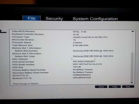

Valóban 750 GB-osnak vannak hirdetve, viszont ezzel a WD10JPVX modellszám sehogyan nem fér össze. Illetve a pontos típusnál "QD10Jpvx" is van említve, viszont ilyet a fentebb linkelt adatlapokon sem látni. Valamint a "750 GB ok" címke miatt még az is megfordul az ember fejében, hogy lehet 750-esre sikerült, félig-meddig selejtes darabokról van szó. Ha mégsem, akkor meg esélyes a korábban tárgyalt opció is. Azt viszont már neked kell eldöntened, hogy ez számodra mennyire felel meg.

Igen, a címke rajta volt. Megnéztem a hirdetést, 750 GB-osnak volt feltüntetve, ami önmagában nem is lenne baj, csak azt nem szeretném, ha a mókolás miatt egy kis idő után megadja magát. Már annyit csináltam vele, hogy win 7 telepítettem rá, majd leformáztam, ugyanis nem látta a rendszer a hdd-t sem külső házban, sem caddyben.
Egyébként a hardveraprón vettem, egy csaknem 300 plusszos eladótól, aki adott rá 3 nap kipróbálási garanciát.
Estére megnézem a biosban is, és teszek fel lemezkezelős képet is.
Vagy hagyjam a csodába, inkább vigyem vissza?
Nem lehet, hogy rossz firmware-rel frissítették? -

Én is arra tippelek, írtam is neked fentebb: "Attól tartok ez valami kamu móka lesz egy kis firmware belepiszkával."

Igen, elképzelhető, mert az a ~ 250 GB csak úgy magától nem tűnik el. Na meg itt ez a "WD75JPVX" az érdekes. Mert, ha csak simán átcímkézik, akkor attól még az eredeti modellszám stb. megmarad. De ezt lehet megpiszkálhatták pl. firmware szinten is. Mondjuk még mindig jobb, mint ha valami ilyesmit kapott volna.
