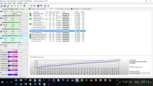

WD10JFCX - 1TB WD Red tökéletes erre a célra. Parkolást kikapcsolod wdidle3-al egy életre, és soha nem fog leállni illetve parkolni. 9,5mm, csendes és 3 év rá a garancia.
LLKobe: ugyanúgy wdidle3-al lehet kikapcsolni. Nincs már meg a WD10SPCX-ed, amit tőlem vettél? Annak kikapcsoltam a parkolását anno.

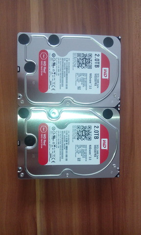

junior11 #53637 üzenetére
Blue és Green való otthoni asztali felhasználásra. Red-et Nasba és szerverbe szoktuk rakni, esetleg workstation gépekbe amiket nem kapcsolnak le. Most itthon van nálam kettö tesztre. Asztali gépbe nem biztos hogy raknám de inkább mint a lilát.
Lauda
Nekem totál logikus ha valamit 24/7 re terveznek mehanikailag és firmwareben is akkor nem totál az ellenkezőjére használom.
DVR normál esetben 24/7, az hogy te lekapcsolod az azért nem átlagos. -

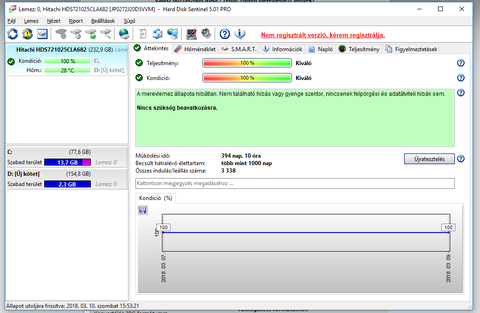

Nem általánosan, de onnan szokott leesni 87-85%-ra amikor már megfontolandó egy másik hdd vétele és adatmentés ha addig még nem történt meg. 87-85% után az esés lehet látványos és lehet elhúzódó, viszont a végkifejleten nem fog változtatni, előbb vagy utóbb a hdd elszáll.(#53260) BB555BBB
