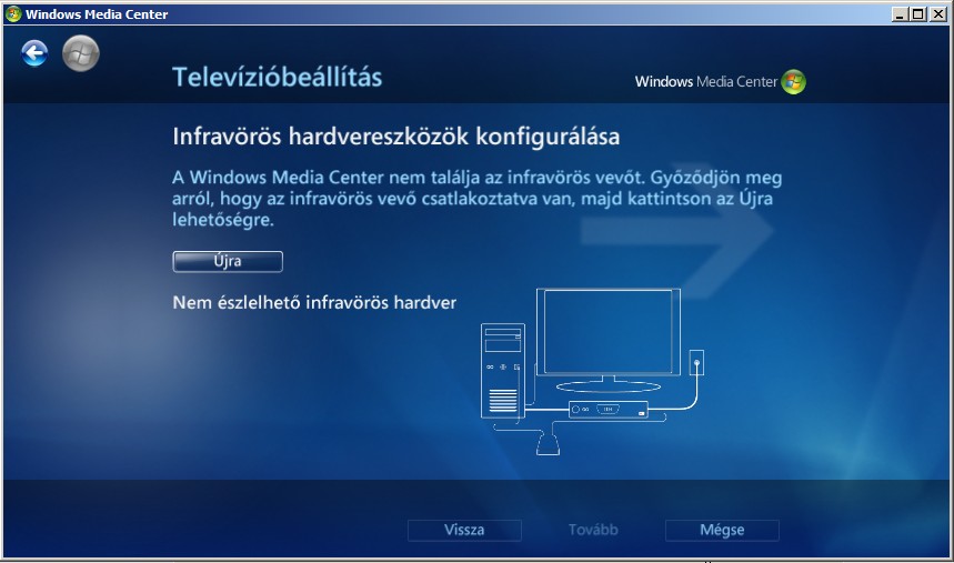

Forza_JUVE
A Windows Media Center-es kérdésemre sejtem a választ: a AVerTV Hybrid Volar HD - Windows Media Center Kit-et kellett volna megvennem, a sima H830 helyett, ugye?!
Akkor ez a változat nem használható, csak a saját szoftverével, nem de bár?!
Forza_JUVE
... illetve lenne 1 Windows Media Centeres kérdésem is.
Gondoltam a TVtunerhez mellékelt szoftver helyett most kipróbálom a WMC-t, de a beállítási varázsló utolsó lépésénél vmi gond támadt.
Vmi infravörös cuccot keresett ... és persze nem talált, és ennek hiányában nem tudtam beállítani az élő TV adást.Mi az isten lehet ez az infracucc???
Köszi

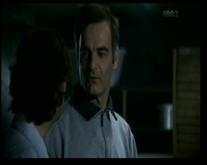

Forza_JUVE
Egy felbontással (képaránnyal) kapcsolatos kérdésem lenne.
Vettem egy ilyen TV tunert.
DigiTV-s STB-ról kompozit (RCA) bemeneten keresztül van összekötve.
A STB menüjében 16:9-re van állítva a képarány, a TV-m, monitorom szintén 16:9 képarányú, viszont ha a tvtunerrel rögzíteni akarok, akkor mindig 4:3-as arányban rögzít.
Íme: kép
Media Player Classiccal persze szét tudom húzni nézhető 16:9-re, de attól még az aránya 4:3 és kiváncsi lennék h lehet ezt megváltoztatni??Továbbá van egy elég vastag fekete keret a kép körül ... kép ... ezt hogyan lehetne eltüntetni még felvétel előtt ??
A tuner menüjében nem találtam semmi opciót.
Utólag le tudtam csippenteni VirtualDub-al, de az macerás, meg a kép minőség is romlik.Köszi
