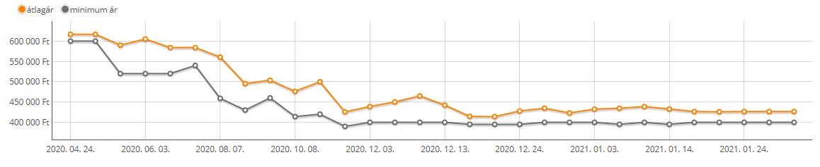

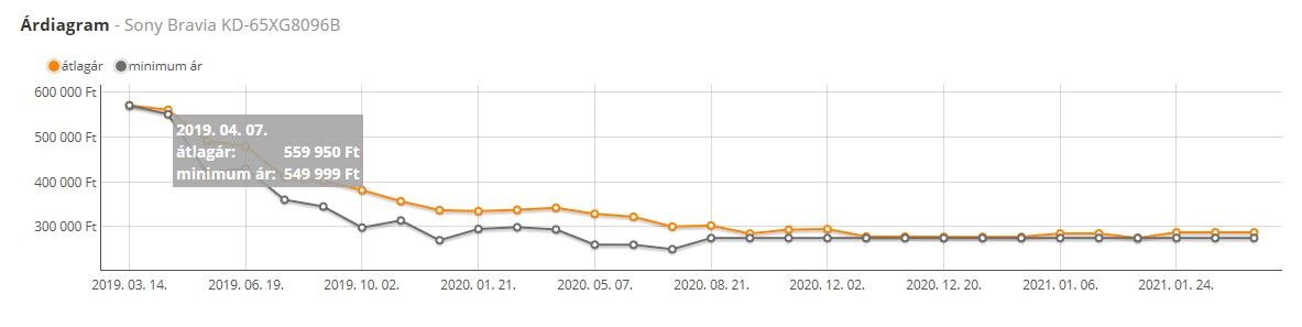

Azokat az új TV-ket, még, ha jobbak is a 2020-asoknál, nem érdemes azonnal megvenni, mert évvégére féláron fogják adni, de ez minden évben így van, minden gyártónál.
65xh9096 indult 600ezerről, novemberre leesett 400 alá, és azóta annyi.65XG8096 (azaz 2019), szintén.
Éppen ezért jár az agyam azon, hogy, hacsak nem lesz valami nagyon nagy ingerenciájuk a raktárkészlet kiszórására, akkor ez a mostani, 55XH90-es ár, 330 körül marad, a 65XH90 pedig 400 környékén.
De ez csak az én gondolatmenetem, amit csak a fenti, árukeresős árdiagramra alapozok. -
