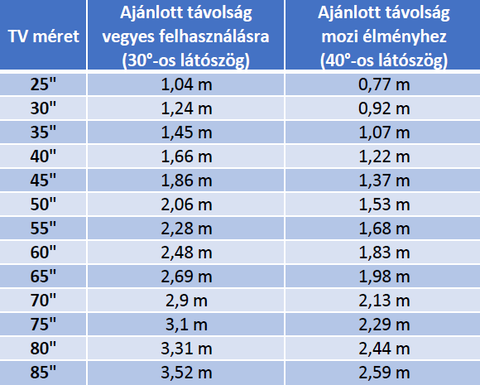

Nagyon nem elhanyagolható szempont. Fizikai akadályok is lehetnek, de amúgy is törekedni kell az ideális méret megválasztására. Ebben eligazodni az alábbiak segíthetnek. NEM SZENTÍRÁS!Megjegyzés: Ha nagyobbat választasz mint az előző, akkor azt valószínűleg nem fogod megbánni.
Nem kötelező betartani az ajánlást, de így részletgazdagabb lesz, ha jó hozzá a szemed. Néhány gyártónál méretenként változnak a kijelzők. pl. : LG 43, 49, 55: IPS, 50 – es: VA.4.Panel típusa/helyiség
