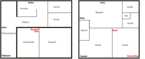

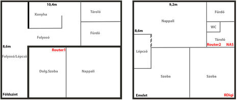

papa019
Jelenleg egy TP-Link AX10-es routerem (Router1) van egy TP-Link TL-WA860RE (Rep1) repeater társaságában egy kétszintes házban (elrendezés lentebb). Nem vagyunk elégedettek a Wi-fi-vel lefedettség, illetve sebesség terén sem az emeleten és ezért most fejlesztenék. Szeretném kérni a véleményetek.
Milyen környezetben?
80nm tégla, tetőtérrel, vasbeton födémmel. A lentebbi képeken a feketék a főfalak, a szürkék a válaszfalak.
Tavasszal/nyáron szeretnék Wifi-t használni a konyha mögött lévő udvaron is (5-6m a házfaltól), de azt megoldanám a jelenlegi repeaterrel, amikor kell. Vagy majd később ettől a kerettől függetlenül).
Mennyi és milyen eszköz használná?
Kábel - NAS, TV, PC | Wifi - Laptop, 2 telefon, IP kamera, Nyomtató, 3 klíma
Jelenleg nincs ax eszköz. Később bővíteni tervezem a hálózatot Smart home eszközökkel, de arra még konkrét tervem nincs.
Milyen net sebesség mellé kellene az eszköz?
1Gbps DIGI
Mennyi pénzt szánsz a beszerzésre? Lehetőleg pontos összeget írj!
Max. 120k, de feleslegesen nem akarok költeni.
Milyen egyéb igények vannak a routerrel szemben?
Semmi extra nem jut eszembe a NAS miatt.Jelenleg
A Digi router jelenleg router módban van, de Wi-fi nélkül.
Router1 fent van egy szekrény tetején kb. 2,1m magasan.
UTP van a DIGI router és Router1 között (a kép alján lévő 4 szobában van UTP kiállás).
Terv
Aimesh-re gondoltam, Router2 lenne a fő router.
Az eddigi RDigi-Router1 UTP menne Router1/2 közé (nem tudok többet áthúzni a födémen rombolás nélkül).AX86S+AX1800U kombót láttam több kommentben is, ez nekem is megfelelő lehet?
Illetve a tevezett elhelyezés jó lehet?Előre is köszönöm.
