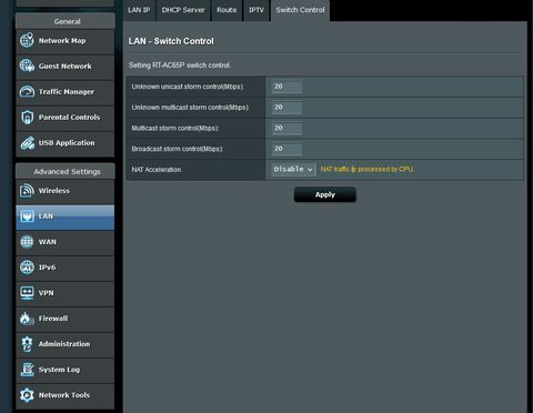

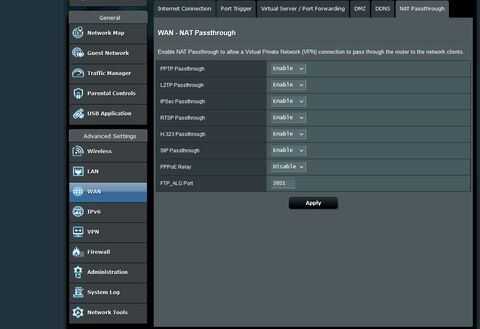

Jamboo529
Sanyi.mTs #97705 üzenetére
A guest (wifi) network bekapcsolva, 2.4 és 5Ghz wifik bekapcsolva.
Traffic manager (QoS) kikapcsolva, parental controls kikapcsolva.
LAN menüben a DHCP engedélyezve, static routes kikapcsolva, az IPTV esetén pedig a multicast opciók vannak engedélyezve manual settings beállítások mellett, hogy menjen róla az IPTV.
Itt kellene esetleg még valamit állítani?
WAN menüben kikapcsolva a port triggering, virtual server/portforwarding, DMZ, DDNS
A NAT passthrough pedig az alábbi módon van beállítva:
Javaslatok esetleg?

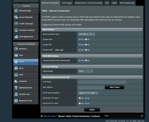

Jamboo529
Váltottam szolgáltatót, és most már a Telekom gibabites net jön be hozzánk. A saját routerem, ami a Telekom készülék után van kötve, és igazgatja a belső hálózatot egy ASUS RT-AC65P model.
Azt vettem észre, hogy ha a telekom routerből hozom a kábelt (azon van most beállítva a PPPoe azonosítás) akkor jön a 800-900mbit/s. Viszont az ASUS routerből kábelesen nem tudok 480mbitnél többet kihozni.
Ennek tényleg ennyi lenne a szűk keresztmetszete LAN-WAN oldalon? Azt tudom, hogy egy MT7621A(T) chip van benne, de nem találtam rá adatot, hogy mennyi a valós áteresztő sebessége.
Gigabites nethez milyen routert lenne érdemes akkor venni, ha ez "kicsi"?
