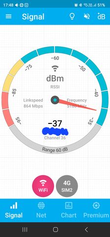

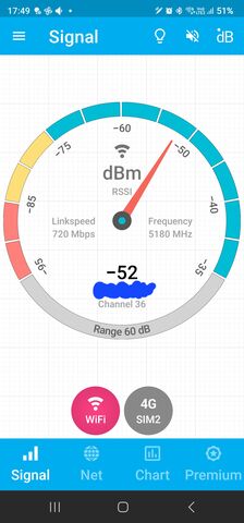

"A probléma, hogy az ax1800-as szolgáltatói router stabilan 700-800mbit-et tud a szomszéd szobából, ennél 300-400 a plafon 1 méterről. Szerencsés helyen lakok, nincs más wifi a közelben, amúgy is mindegy milyen csatornán van, 80/160mhz-n, baromi lassú. "
Én panelben lakom a router az előszobában van. Ott ilyen:
Beülve a nappaliba pedig ilyen:
Ennyit a véleményekről.
