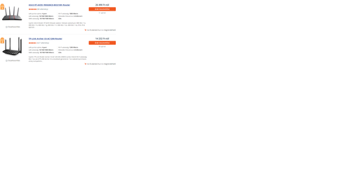

 Az AX86U már valóban kicsit drága, de a másik belefér még. Az AX 58U V2 is jó lehet?Multibit által felvetett kérdés is megfordult a fejemben, én azt gondoltam,h azt úgyis a tv dekódolja, ezért csak a sávszél a fontos.
			A torrent és a 4K streaming miatt kell az erős processzor a routerbe, tehát az általad kinézett Asus RT-AX1800U kevés lesz.
 Jobb választás lehet egy AX56U. Még az is kompromisszumos, de esélyes, hogy -kis számú torrent esetén- az elvárt minőségben kiszolgálja az igényeket. Az ára az elsőre elképzelt kereted duplája.
 A meghatározott feladatokra biztosan elegendő teljesítményű processzorral rendelkező router az AX86U lenne, de azt az igen magas ára miatt úgyse fogod megvenni.

			  Pipu csendes tag Sziasztok! A következők alapján keresek routert, a jelenlegi connect box helyett. ■ Milyen környezetben (falak száma/anyaga, távolságok, szintek, szomszédok) lenne használva?
 Tégla lakás, 50nm. A legtávolabbi pont a routertől kb. 10 méterre van, és két fal áll az útjában. Természetesen a szomszédoktól bőven jön másik wifi jele, ami bezavar.
 ■ Mennyi és milyen kliens eszköz/adapter használná? Ezek közül mennyi az AX (WiFi 6) szabványt ismerő telefon, tablet vagy laptop?
 2 telefon (AX), 2 tv (4k uhd; fullHD mindkettő AC), PS4 Slim (AC), smarthome eszközök (kb 10-15 db: izzók,fűtőtestek,alexa echok stb.), 1 laptop (AC),1 tablet (AC)
 ■ Milyen net sebesség mellé kellene az eszköz?
 Vodafone 500 mbs, de gondolkozom az 1 gigás digin a közeljövőben.
 ■ Mennyi pénzt szánsz a beszerzésre? Lehetőleg pontos összeget írj!
 20k
 ■ Milyen egyéb igények vannak a routerrel szemben?
 Szeretnék ssd-t rákötni, amiről a 2 tv-n néznék filmeket (4k-t is, de az a tv LAN-on lenne rákötve), ezen kívül torrentet is szeretném, hogy kezeljen.Ahogy nézegettem, inkább az ASUS felé hajlanék, de nem zárkózom el másik márkától. Kinéztem az RT-AX1800U-t, de elbizonytalanodtam, h az USB 2.0 elég-e a 4k filmekhez.
 Ha ebbe az árkategóriában nincs erre ajánlott router, akkor tudok rá többet áldozni.Előre is köszi!
