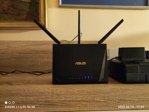

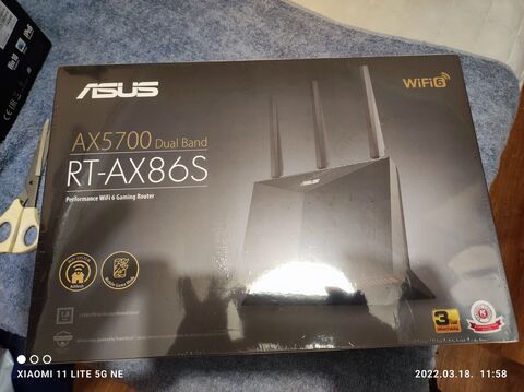

Nekem újabban ez az elrendezés jön be, mert állóban látom a ledeket, mivel kb fejmagasságban van a router. Korábban mindig fekvő elrendezésűim voltak. Ami meg állóban van, az az AX58U-nál is drágább pl AX86S.
Kíváncsi leszek, hogy AC-n keresztül mennyit fog kipaszíroni magából maxon. Mondjuk a telefon az Mi 11 Lite 5G NE 8/128- azon elvileg nem kellene fennakadnia sebességlimitben. -
