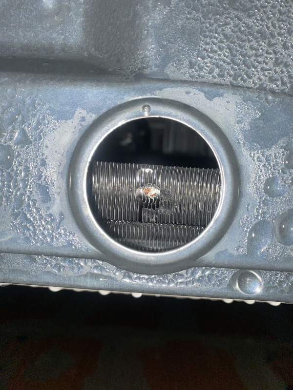

Helo!
Tanácsot szeretnék kérni, 2 hónapja szereltettem fel egy Gree GWH12ACC-S6DBA1A fűtésre optimalizált klímát, de az utóbbi egy hétben jelentősen megnőtt a fogyasztása. Tegnap például bekapcsoltam reggel 8-kor és este fél 11-kor kapcsoltatam ki, és a napi áramfogyasztásom 30kwh volt, amiből a klíma kb 27kwh fogyasztott. Ezt az értéket nagyon soknak találom, főleg úgy, hogy 21 fokra volt beállítva, a külső hőmérséklet pedig 1-2 fok volt. Amúgy nem jelez semmilyen hibát, viszont megy folyamatosan a készülék, nem áll meg egy pillanatra sem.
rmihaly
Én tutti megforrasztatnám - az a pár cm² nem oszt szorot a hatásfokon. Ha tényleg elfúrtad volna a csövet akkor ott a gáz hamar elszökött volna és hibára leállt volna a gép.
Így ahogy nézem max a lemezek sérültek meg egy kicsit a cső, de amig a cső fala nem lyukas addig nincs nagyy gond. -

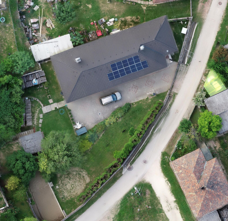

-ZeeZee- #72328 üzenetére
Gondolom, felétek is vannak jó kis lágyvizes záporok, amik nem fognak megállni a napelemek letisztításánál,hanem a kültérit is kezelésbe veszik.
Szerintem elég lenne kezdetben néha ránézni,hogy mennyire koszosodik,és attól függően esetlegesen felmenni egy slaggal,vagy egy levegő pisztollyal. -

-ZeeZee- #72298 üzenetére
Mi is ide szerettük volna. Esetleg a 3-asra. De sajnos a kondenzvíz elvezetés itt problémás.
Kondenzvizet ha nem akarod a térkőre engedni, akkor tedd a kültérit a tetőre,úgy, hogy a napelemet ne árnyékolja. Leolvasztáskor így először a tetőre,majd az ereszcsatornába folyik a meleg víz. Felénk jó pár családi háznál a tetőn van a kültéri,és így van megoldva.
A beltéri kondenzvizét pedig akárhova el tudod vezetni akár kívül,akár belül,csak folyamatosan lejtsen az elvezető cső.
Még a függőleges csatornába is bekötheted. -
