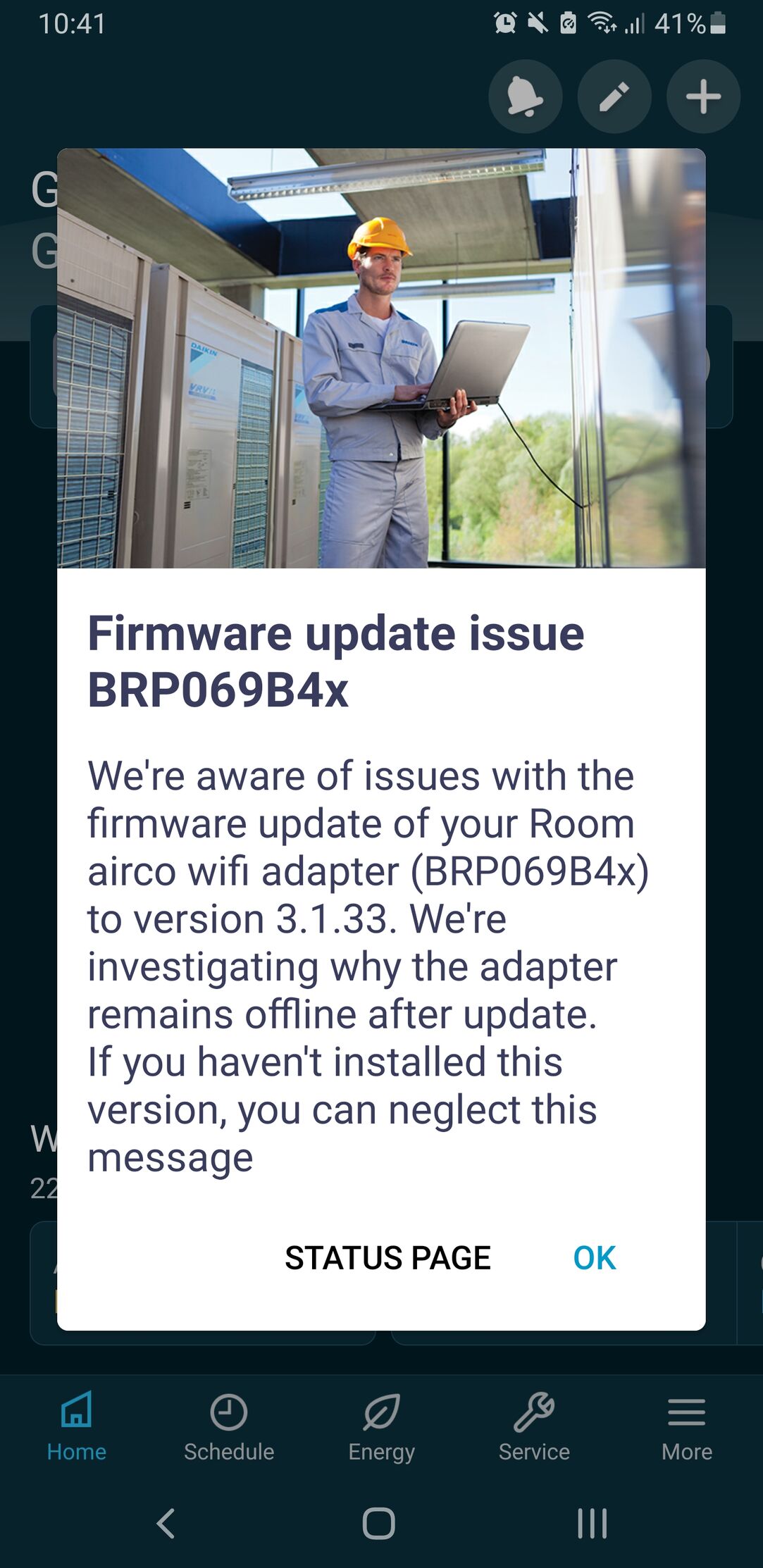

Changelog esélytelen. Ezt a Diagnosztika trükköt is éjszaka kerestem mert tömegesen mindenkinek elszállt és egyik klímát sem tudtam szabályozni.
Szerencsére segített igaz 3x kellett letolni de működik és megy rajta az új FW

TeeJay #70972 üzenetére
Köszi! Ez megoldotta nekem is a problémát.
Azért jó lenne tudni, hogy ilyenkor mit változtatnak a firmwaren. Nem tudom hogy van-e valahol change log?
Azt sajnálom, hogy a Comfort funkciót még mindig nem lehet az appból vezérelni, pedig írtam már nekik is, de nyilván válasz nem jött.

Mano66 #70969 üzenetére
Diagnosztika részen tudod resetelni.
Beállítások - diagnosztika - speciálisban benyomod hogy törölje a hibaszámlálót és indítod a diagnosztikát. Vársz 5 percet megszakítod és arra nyomsz hogy indítsa újra. Akkor már lemegy a frissítés rendesen és újra menni fog a modul. Lehet többször kell csinálni ezt nekem 2 modul miatt 3x diagnosztikáztam de jó lett végül. Globális hiba mindenkinél elszállt a frissítéssel -

Sziasztok. Daikin Sensira-n elindult a belső vezérlőprogram frissítése. Tegnap este óta frissít. Nem csinál semmit. Ilyenkor mit tudok csinálni? A wifit is lekapcsolta, de ezt írja is, hogy nem lesz elérhető. A klíma a távirányítóról működik, csak programról nem.
