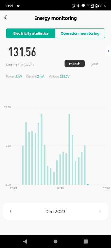

A novemberi -kizárólag klímás fűtés- 832kWh volt (3 szint, 150m2, nem túl jó szigetelés, 4*2.5kW, 1*3.5kW Daikin).
Ez "jó" -nem annyira hideg- napokon kb. így nézett ki:
Az éjszakai 18C fokos üzem átlagosan 1.5kWh, a reggeli 22C felfűtés kb. 2.8kWh, nappal 20C fokon tartás 1.8kWh, 18h-23h közötti 23C 2.2-2.5kWh a kimutatás szerint.
Ilyenkor megállt a fűtés 20-28kWh/nap szinten.
Hidegebb napokon (vagy amikor többet voltunk otthon) ez akár 40kWh-ra is emelkedett. -

Egy hét fűtés használat után kérdeznek a tapasztalt felhasználóktól:
5.3kw midea klíma, kb 120nm, 30fal, 20cm szigetelés.
Fűtés nélkül 16-17fok.
Egy hét alatt elzabalt 300kw-ot. 23 fokon kezdtem, a végén már 21re lett állítva reggel 8tol este 8ig. Max 20 perc alatt felfut 25 fokig, mindegy hogy mit állítok be. Majd visszavesz, néha leolvaszt, teszi a dolgát ahogy kell. Mi lehet a probléma? Most 3*1 órát fogok tesztelni 27-28 fokig.
Kicsit el vagyok kenodve... -
