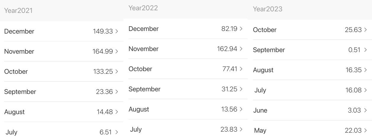

Az elmúlt hónapban 1kWh/fűtött m2 ment el.
Ez egy hideg téli hónapban simán felmegy a 2-2.5-szeresére. -

nálam 10kwh ment el, az asszony néha este nyafog, hogy fázik a 23 fokban, olyankor kiröhögöm, megsértődik aztán bekapcsolom a gépet alapjáratra.

Az októbert 60.72Kwh villannyal fűtöttem ki. Gyakran ment amikor nem kellett volna. Hozzáteszem.

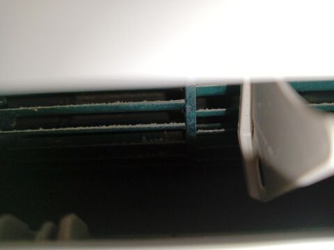

A befujkálom spray-el, esetleg kigőzölöm, meg kimosom a két szűrőt takaritást továbbra sem nevezném takaritásnak,maximum kókányolásnak.
Aki ezért 20k-t elkér a pofájáról süljön le a bőr( nagy cégek is, nem 1-2 után megyek rendesen kitakakaritani..) illetve aki meg erre kifizet ennyi pénzt meg is érdemli.
Maximum abban az esetben ér valamit ha tényleg alig-alig vannak használva a gépek( csak akkor minek van klímád?!).

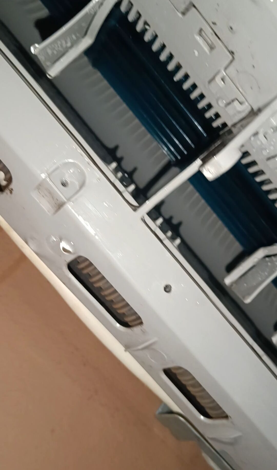

15-20k - ért mosom ki rendesen a gépeket, attól függ mennyire hozzáférhető!
burkolat eltávolitással, normális deep clean vegyszerrel, mosózsákkal, mosóval.

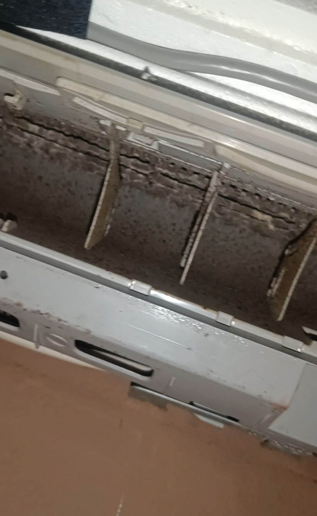

És nem gondolnátok mennyi ügyfél lepődik meg hogy milyen dzsuva meg penész jön ki a két hete elvileg más által "takarított" klímából.
És ez nem a reklám helye, mindenki eldöntheti mire hajlandó vagy nem hajlandó kifizetni egy összeget a saját egészsége érdekében!!
Aki meg azt gondolja magáról hogy ért hozzá ,és majd magának kitakarítja, (tisztelet a kivételnek aki ténylegesen megtudja csinálni...) ne lepődjön meg majd ha jönnek a légúti fertőzések, a köhögés legrosszabb esetben meg tüdőgyulladás a dzsuvás penészes klímától! -
