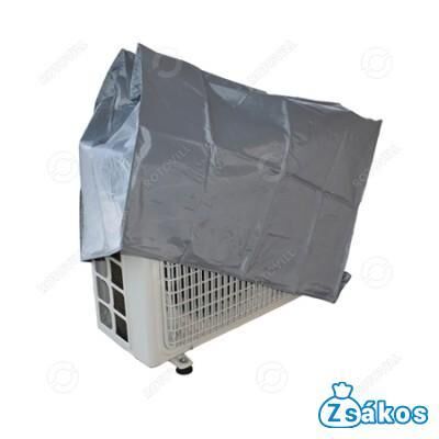

TeeJay
11. emeleten mostam klíma kültérit, 8. emeleten egy vénasszony klímájára rá csepegett pár csepp víz olyan napon amikor délután nagy zivatar volt meg 2óránként jött egy eső...
1x csak csengetnek a 11. emeleten ügyfélnél hogy a nő a 8.-on lakik és hogy milyen dolog az hogy én az ő klímájára csepegtettem és hogy nem így kell a kültérit takarítani, az ő "szakija" egy vizes ronggyal körbe törölte és kész is volt.
Na itt majdnem bekaksiztam a röhögéstől majd utána kérdeztem hogy mi a gondja...
Ja semmi csak hogy szólni jött hogy ne csepegjen rá meg hogy én is csak ronggyal töröljem le és teljesen jó azESŐNAPON amikor zivatarok voltak. Utána láttam hogy visszament a 8. emeleti lakásába, és egy ronggyal letörölte a kültéri tetejét azért a pár csepp víz miatt
JA aznap még vagy 2x esett eső este.
Na remélem az ilyen még huzatot is tesz rá télen meg be is takarja szegény klímát meg ne fázzon -
arnyekxxx
Zen Master #73653 üzenetére
Sokkal tovább bírja a készülék ha egész évben rajta van a takaró
lasz10
junior tag
Nagyon jó dolog, télen nem megy bele a hó, nyáron megvédi az UV sugárzástól. A biztonság kedvéért még az áramot azért kiköttetném belőle.
Zen Master
A kültéri takaró mennyire parasztvakìtás?
