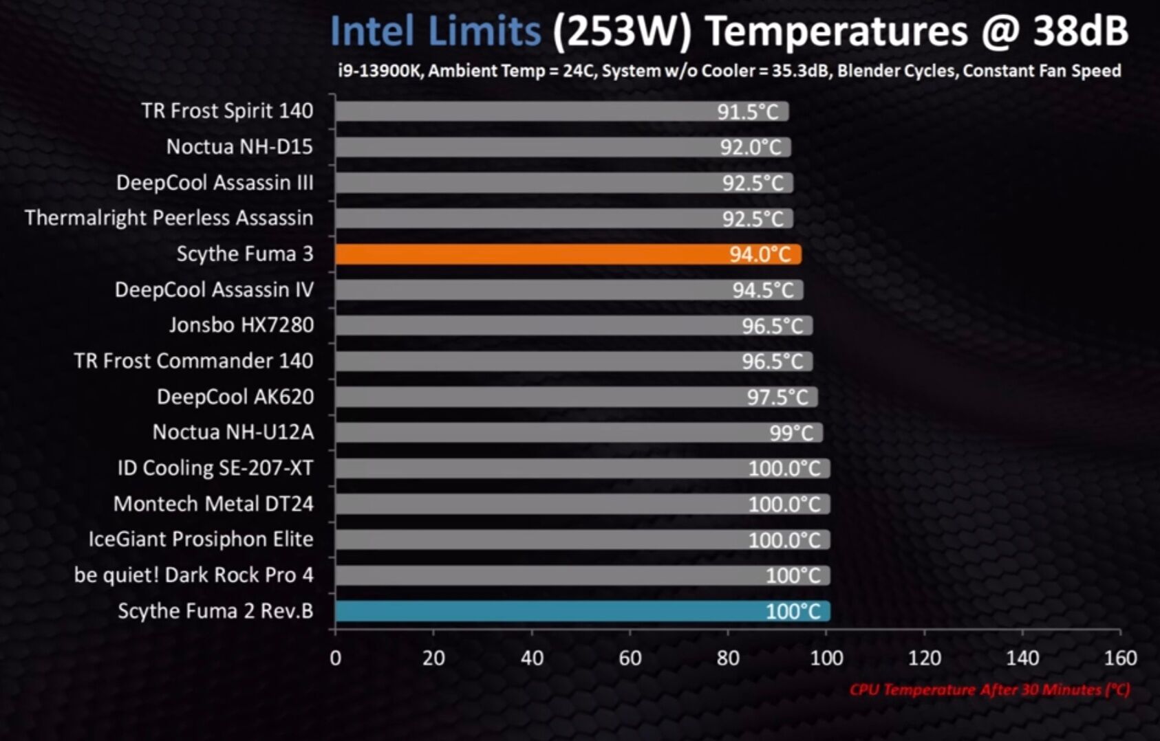

Scythe Fuma3 elég jónak és jó árúnak tűnik, 50dollár [link] az Amazonon hátha itthon is lesz majd.

A hatékonyság (ami a hűvös és halk) és a fejlesztések vektora is az ikertornyos 6-8 hőcsöves irány felé mutat, a nagy, egybe blokkos hűtőkhöz komoly ventik kellenek, ami keményen drágít mindent...
Anúgy most jött ki a Fuma 3, német amazonon [link] már 75 euróért lehet kapni, de nem űbereli [link] ezeket. A kanadai tesztelők azért vannak hasra esve, mert 50 dolcsi náluk, ami viszont egy jó ár.

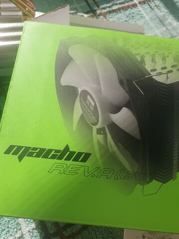

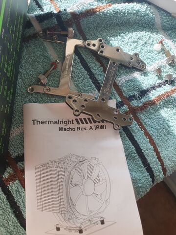

sfefe
Úgye a macho-m majd kiderül jó e am4hez de kérnék ajánlást párom gépébe milyen hűtőt vegyek ami jó csendes?
MSI b450m-a pro max, és egy 3000g proci lesz benne...
A RAM milyen fogalmam sincs ( semmi nincs ráírva pedig nézem nagyítóval)még tesója hozta neki .. azt látom alacsony profil... -
Azért lenne jó tudni, mert jelen ismereteim szerint az AM4 tokozás 2016 szeptemberében jött ki. Ha azt követően vetted a hűtőt, akkor valószínűleg van hozzá AM4 szerelőkészlet is. Ha az előtt, akkor valószínűleg nincs.
Nem ismerem ezt a típust, a hűtési teljesítményének elégnek kellene lennie egy Ryzen 5 3600-hoz, viszont kérdéses bennem, hogy az alaplapodon lévő hátsó, VRM hűtőbordától elfog-e férni? A hővezető csövek hátrafelé dőlnek, így szerintem a RAM nem lesz neki probléma, valószínűleg ez egy "RAM-barát" kialakítású hűtő. -
sfefe
spleenszuru #95835 üzenetére
Köszi szépen.... hűha, doboz keresés indul
Most socket 775on van...
Remélem ez a macho van nekem is es nem volt másmilyen..az enyémnek azt hiszem nem fekete a teteje...

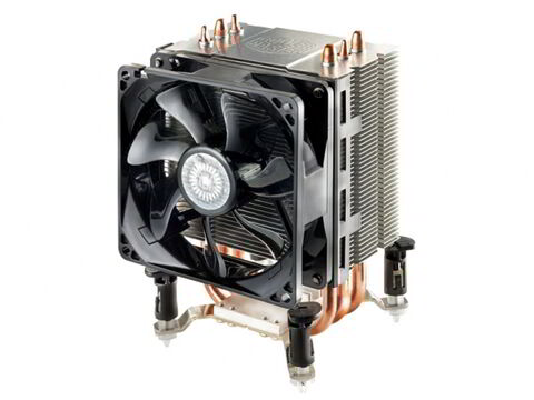

vezeralmos2
Szia.
A Cooler Mastert messzire kerüld el.
Az SE-214-XT jó lesz.
Az SE-903-XT is bőven elég rá, három direkt kontakt hőcsöves kis torony, a felfogatása nagyon jó.
Nekem van SE-913-B, kb. egy szinten van a kettő, és két ventilátorral 150 wattot elbírt, 28 fokos szobahőmérsékleten.
Szóval a 903-XT-t is veheted bátran, főleg ha raksz rá egy második ventit, akkor untig elég.
Bár a 12400F-el a második ventit sem látom indokoltnak, 120 wattnál nem fog többet kérni.Üdv

CNPS 80G 180gr, míg az LC-Power LC-CC94 323gr-ot nyom, de még nézegettem a Xilence A404T/ I404T, vagy a ID-COOLING IS-40X-V2-t is.
Általad linkelt hűtők biztos nagyon jók, de sajnos van olyan pc, aminek értékét megduplázná az a hűtő, munkatárs/haverok lennének a tulajok és a pénztárcájukba nem matatnék. Mindenesetre megemlítem ezeket a típusokat, ár/tudásukat ismertetve és eldöntik melyik legyen.
Erősorrend gondolom ez lenne legerősebbel kezdve:
IS-50
IS-40
404T
LC-CC94
CNPS 80 -

Költséghatékonyan 5800x-re sztem:
Thermalright Peerless Assassin amazon.de-ről 40 EUR szállítással együtt 20-21e.
Itthonról Deepcool AG620 20e-ből, vagy AK620 26e-ből, vagy ha számít a design akkor esetleg AK620 zero dark 28e (én most pont egy ilyenre neveztem be, 5700x-re) -
szacsee #95812 üzenetére
Hát, megmondom őszintén, hogy kicsit tanácstalan vagyok ilyen olcsó top flowban. Noctuát szoktak ajánlani, de az amire szeretnéd, oda már szerintem abszolút overkill.
Ez a kettő, ami ajánlott, de ezek nem olcsók: [link] [link] (sőt, az első inkább LP)
Szerintem még a Haprón is nézz szét, hátha ott van valami vállalhatóbb áron.

scabi78
Megjött az új paszta.
A CM V1 (margarin) helyett a szuper MX4-et raktam a procira. Minden körülmény ugyanaz ami tegnap a V1-gyel volt, csak a paszta változott. Első játék próba alatt semmi javulás, sőt... -
